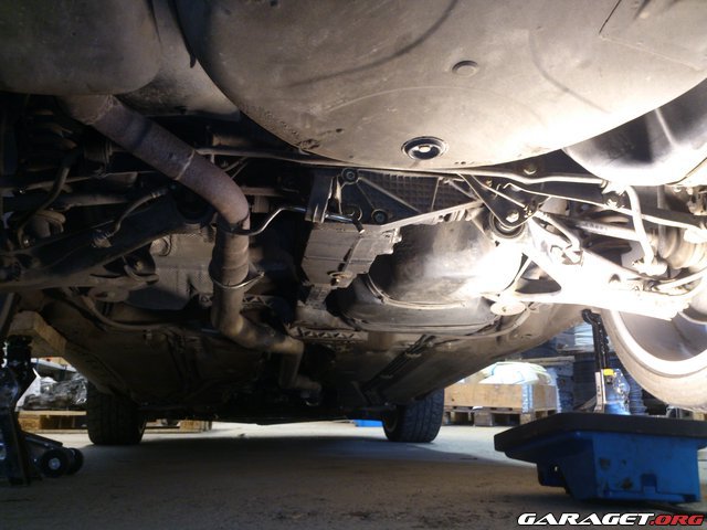

Helgens Uppdatering!

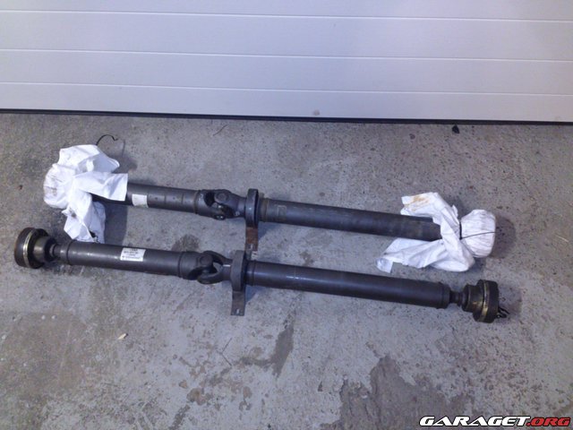

https://www1.garaget.org/gallery/images/66/65039/65039-b8427b12e86f4810d3c7d9f100f756a2.jpg

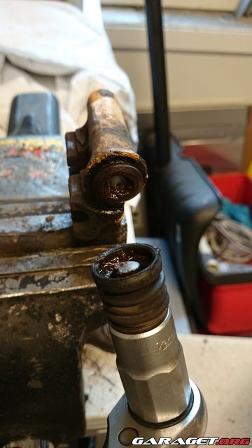

Med rätt verktyg, våld och öl så har jag besegrat kardanaxeln!
Dock skakar bilen ännu, mycket mindre tack vare att mellanlagret är i bättre skick på denna kardan.
Det är diffen som är slut.. Massor med glapp.. Men som tur så hämtade jag ju även en diff ifrån Misbehave smile Ska försöka montera denna under Påskhelgen!

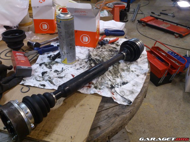

https://www1.garaget.org/gallery/images/66/65039/65039-158199b9315c71be89dd4a90da2bdb36.jpg
Nya damasker på drivaxlarna fram smile

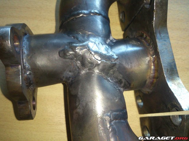

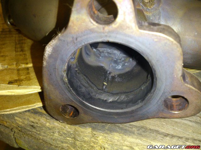

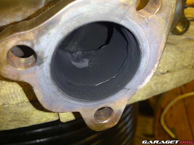

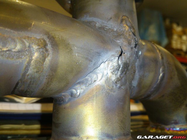

Det hände viss en sak.. Mera sprucket nu än det var förra gången och detta efter 2 veckors körning..
https://www1.garaget.org/gallery/images/66/65039/65039-b3721646b75cf8627ffe2efce1a587f0.jpg
https://www1.garaget.org/gallery/images/66/65039/65039-754dcb9c80767f89cfe9088b0cd0579d.jpg

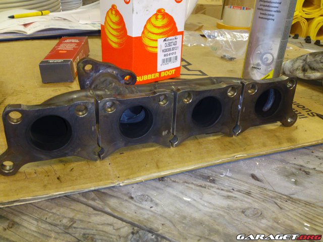

En polare svetsade ihop grenröret igen smile
https://www1.garaget.org/gallery/images/66/65039/65039-83430d2df256fa7be5f1706010c20a30.jpg
Och nu kapade jag mellan cylindrarna så det håller bättre när det blir varmt.

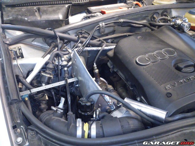

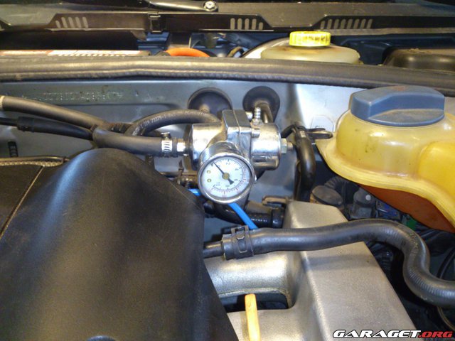

Tillverkade ett stag till värmeskölden smile
https://www1.garaget.org/gallery/images/66/65039/65039-2f2882686c6c2be303819c948c062774.jpg
Reparerade även fästet till bränsletrycksregulatorn.
Nu borde bilen klara besiktningen på Tisdag smile Blir att köra lugnt nu tills jag får hem delar till att bygga ett grenrör i Svartstål.

Kan det vara så att det bryter för mycket i grenröret eftersom den spricker hela tiden?
Ålänning!
533 Inlägg
14 april 2014
#223
Turbon är ordentligt uppstadgad och downpipen ger ingen belastning, dessutom sitter det en ordentlig flexpipa direkt efter turbon. Felet är materialvalet och designen av grenröret. Då det inte är jämt flöde i grenröret bildas det mycket värme på vissa ställen och därför spricker det.
Sen om jag skulle köra lite normalt så kanske det skulle hålla bättre men jag är känd för att ha en tung högerfot big_smile

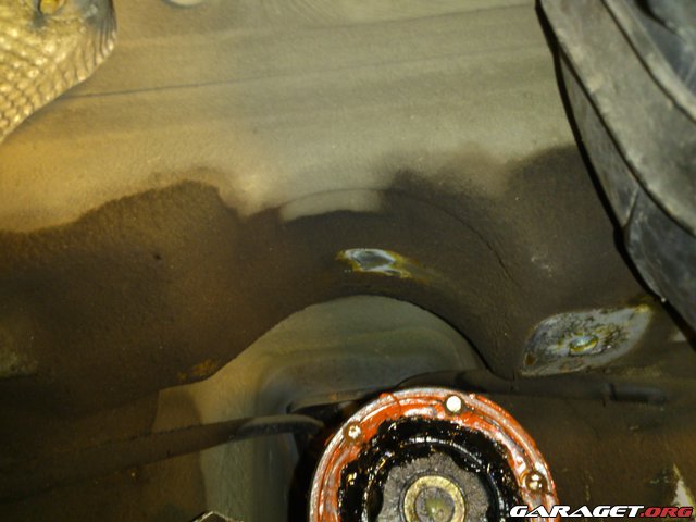

https://www1.garaget.org/gallery/images/66/65039/65039-b05e3bdbc66650f48b975c534e910a12.jpg
Här har det tagit i när diffen har vibrerat..

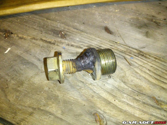

Påfyllningspluggen på diffen jag hämtade från Misbehave var sönderrostad och rundad i spåret för insexan så blev att plocka fram svetsen och ta min nya plugg från gamla diffen smile

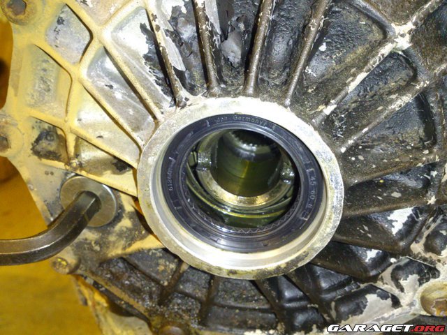

Monterade även in nya tätningar jag hade liggandes från renoveringen av gamla diffen.
Efter en testtur konstaterades att bytet av diff blev lyckat! big_smile Den har aldrig varit så len att köra!

En dålig nyhet är att grenröret har spruckit igen tongue Ska försöka få hem svartstålsdelar så jag kan bygga nytt grenrör på min semester smile

Du har riktigt otur med ditt grenrör du =/  Vad är du inne på nu, fjärde lr femte om svetsningen av ditt grenrör sedan du började med de?

#230
Ska ju inte behövas svartstål till ett grenrör tycker man. Speciellt inte när det är så pass litet som ditt! Vibbrerar motorn extremt mycket?
Ålänning!
533 Inlägg
27 maj 2014
#231
SP_oo_K skrev:
Inte ett fan av mattsvarta fälgar på en i övrigt standard och (blank/metallic) silver/grå bil, men gillar du de så kör på de!
Uppe på pissberget och fotar?
I karossen är den ju orginal, men som sagt så är bara en idé med mattsvarta smile
Jo det är väl 4de omgången med grenröret..
Japp, arkivbild från 2012 som jag photoshoppade.
Problemet med rostfritt är att det expanderar vid värme = spricker.. Sen är det lite fel designat så blir väldigt vartm just där det spricker. Byggere jag det i Svartstål så har jag inte samma problem smile

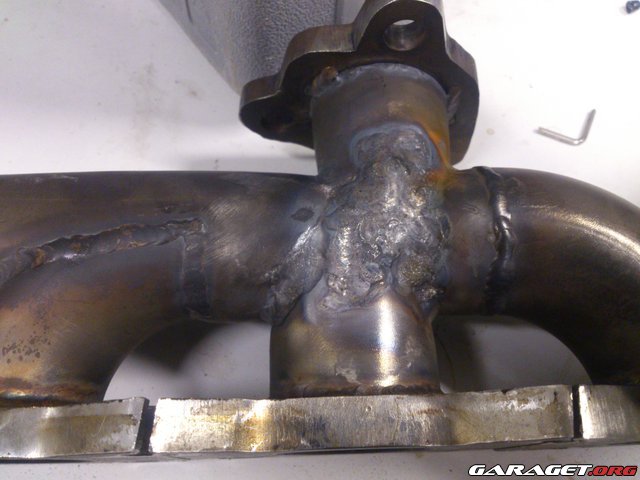

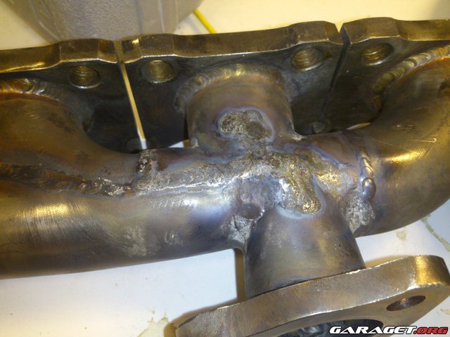

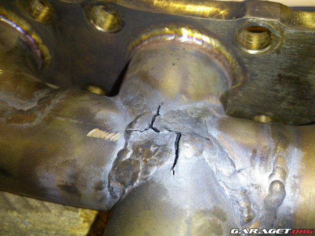

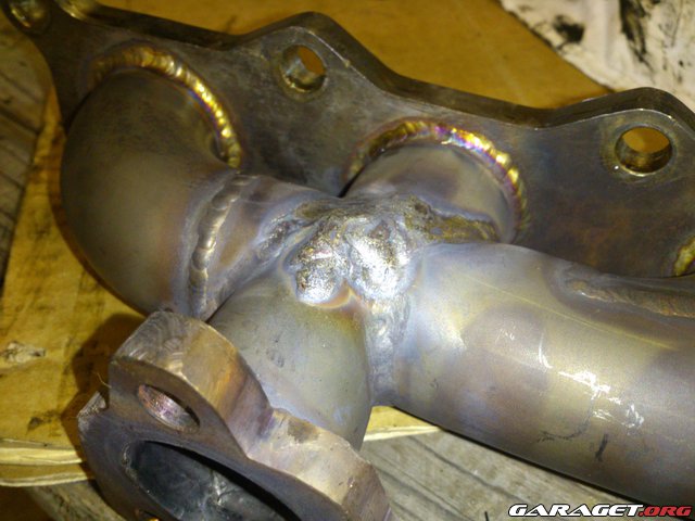

Ojoj.. Då kör vi en svetsning på grenröret igen då! big_smile Har tappat räkningen men känner att jag kan dedär med att demontera och montera grenröret wink
https://www1.garaget.org/gallery/images/66/65039/65039-b1ccfabe93bd32149e7ec467e8f76a8d.jpg
Sprucket på båda sidor..
https://www1.garaget.org/gallery/images/66/65039/65039-d3ba642047c32379c55e252d9d6a5967.jpg
https://www1.garaget.org/gallery/images/66/65039/65039-0d5134b3b1b67154b998ce98d84472f8.jpg
Smälta ihop allt igen bara!
Hoppas det håller ihop till Audimeet smile Fast ska försöka bygga nytt grenrör före det!

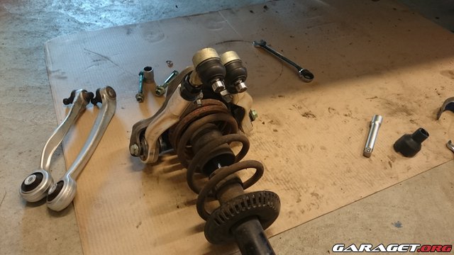

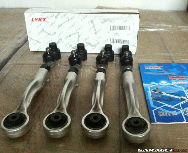

https://www1.garaget.org/gallery/images/66/65039/65039-140f592324037accd40f7392ef63e588.jpg
http://www.ebay.com/itm/LYKT-KTDZ022-X- … 7675.l2557

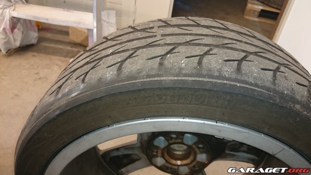

Nu har jag beställt justerbara armar.. Dyrt vart det men är ett måste så jag slipper köpa nya däck varje säsong!
Vart en hel del körande i helgen och efter långa körningar(men inget våldande) så vill motorn spika. Loggade lite i söndags och den justerar tändningen upp emot 12 grader vid mycket laddtryck.. Minskade på gapet på tändstiften och den kändes bättre, men hann inte få upp max temp på blocket.. Ska logga igen när jag hinner!
Måsta även plocka ur passagerarstolen i söndags efter att en viss person på detta forum hällde ut en halv burk öl mellan mittkonsolen och sätet big_smile Lukten av billig fylla när man steg in i bilen på morgonen!
//Pexi

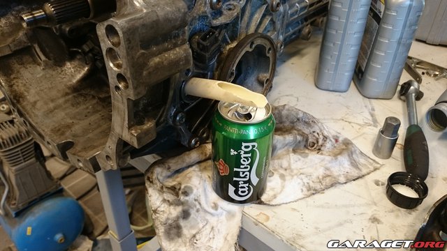

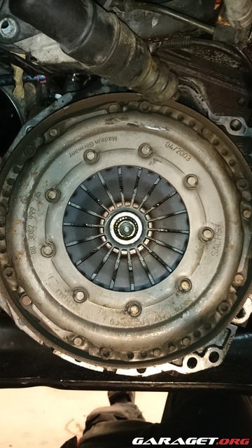

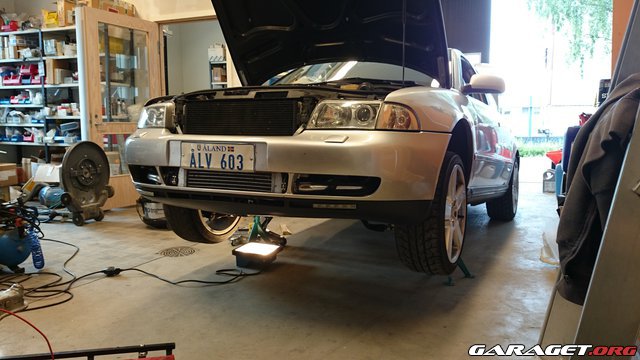

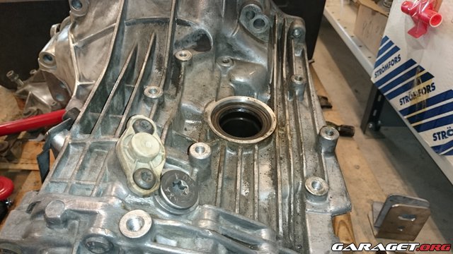

Vart ett växellådsbyte i helgen smile Bilder följer i vanlig ordning!
https://www1.garaget.org/gallery/images/66/65039/65039-50938fd6c9e3a11ff4466370cee2af24.jpg
Nya tätningar monterades redan i torsdags i förberedelse smile (gamla på bild)
https://www1.garaget.org/gallery/images/66/65039/65039-ce29ffe28f6a51627120f2099a56c4a5.jpg

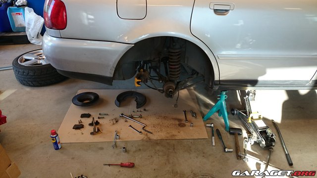

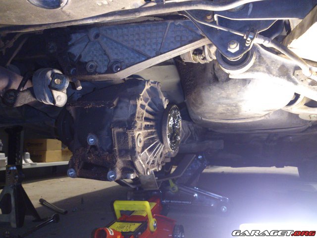

[Fre 20:59] Gånger som denna önskar man att det fanns en lift till förfogande, men gick bra att byta låda såhär också smile

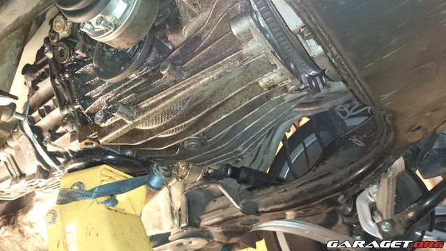

https://www1.garaget.org/gallery/images/66/65039/65039-38bab433cab9c3c9043ffc5974f02837.jpg

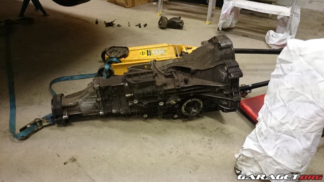

[Lör 01:15] Nästan ur, här ser man bra hur mycket olja den har läckt.
https://www1.garaget.org/gallery/images/66/65039/65039-971eb838d2579b45072fb9d45ca0de83.jpg
[Lör 01:39] Då var den ur smile
https://www1.garaget.org/gallery/images/66/65039/65039-94728656817d3d1b829d7e5be95472b4.jpg
[Lör 01:49] Uppgraderad koppling? Dock på orginal dubbelmassesvänghjul...

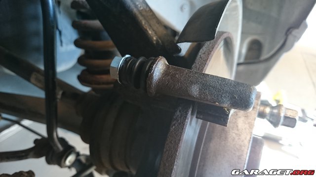

Jobbade till Kl 05 med att slå i drivaxelflänsarna och byta diffen och limma den (med en nattmats paus och köra hem lite fyllon med lånebilen) Sen tyckte jag att jag behövde sömn.

[Lör 12:54] Efter att ha jagat fram en 17mm Insex bits (kamasa bits för 13€) för att få lös påfyllningspuggen löste jag avsaknaden av tratt eller annat don på detta sätt smile Exact 3 liter olja för en Quattro låda för den som undrar!
https://www1.garaget.org/gallery/images/66/65039/65039-8128b124d070fc57a5d50f252a52eaf1.jpg
[Lör 18:07] Då var den klar smile Lättare att få dit lådan när man visste vilken ordning man skulle sätta dit allt.
Ett lyckat byte smile Alla lägena på rätt ställe och med min stumma växelspaksbussning är det riktigt stumt! Lite för stumt när man hör skrapandet av växellarmen i lådan in genom spaken tongue Får ordnas med nån typ av nylon bricka vid bussningen.

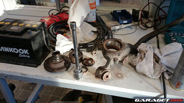

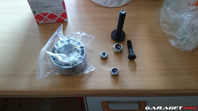

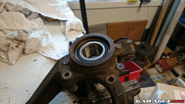

Nytt bakhjulslager
https://www1.garaget.org/gallery/images/66/65039/65039-c8f02ac763c0415110695654aea36cd9.jpg
Operation
https://www1.garaget.org/gallery/images/66/65039/65039-f193af00644d5da62b8adbdae53dff16.jpg
Efter några timmars våldande var det äntligen ur, skulle verkligen behöva ha en press till sånt här..
https://www1.garaget.org/gallery/images/66/65039/65039-0f7fce8f47dfe01e45a749c162059fda.jpg
Nya lagret gick i lätt då jag haft det i frysen smile
https://www1.garaget.org/gallery/images/66/65039/65039-cf4beb2a33fa5320caa807662ac4dd2e.jpg
15min från att vara klar så gav sig glidtappen i bromsokshållaren.. Bondfixade så jag kunde köra ut bilen ur hallen.
https://www1.garaget.org/gallery/images/66/65039/65039-53d83bc87db66813d3b007a45cf8652c.jpg
2 dagar senare och nya glidtappar smile

Hjuljusteringen fram är verkligen inte på rätt..
https://www1.garaget.org/gallery/images/66/65039/65039-ea49be523a9bbbbf4f38917ea6d82b0d.jpg
Men det skall nog ordna sig med dessa justerbara armar smile

- Svetsa grenröret (5gången?..)
