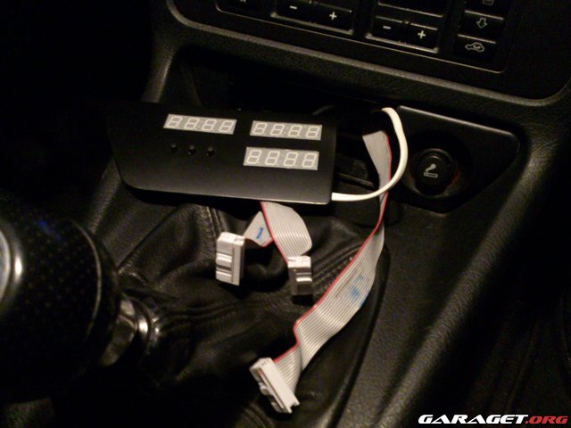

Inte klar ännu wink
https://www1.garaget.org/gallery/images/66/65039/65039-917a653bf429490b7487f1eb61ba12c8.jpg
https://www1.garaget.org/gallery/images/66/65039/65039-284d027867b39975a3a10ab9a7b6e354.jpg

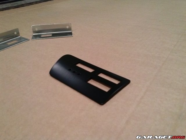

Montering av elektroniken i bilen skall göras ännu och montering av displayerna och knapparna på panelen.

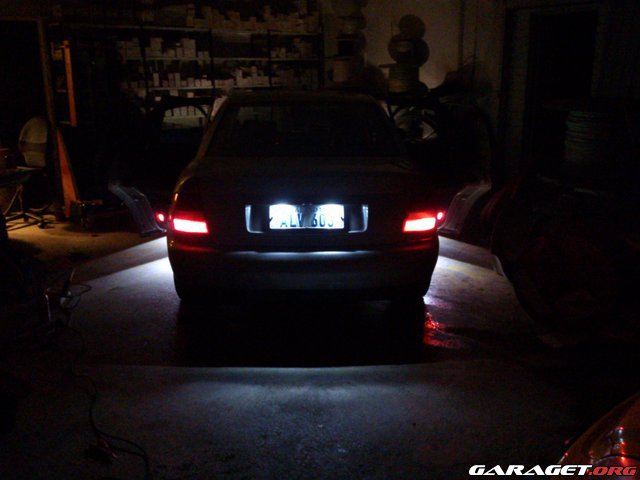

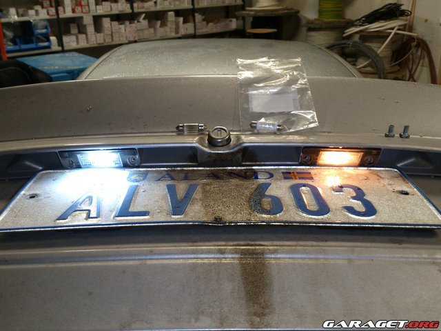

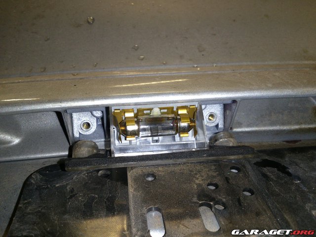

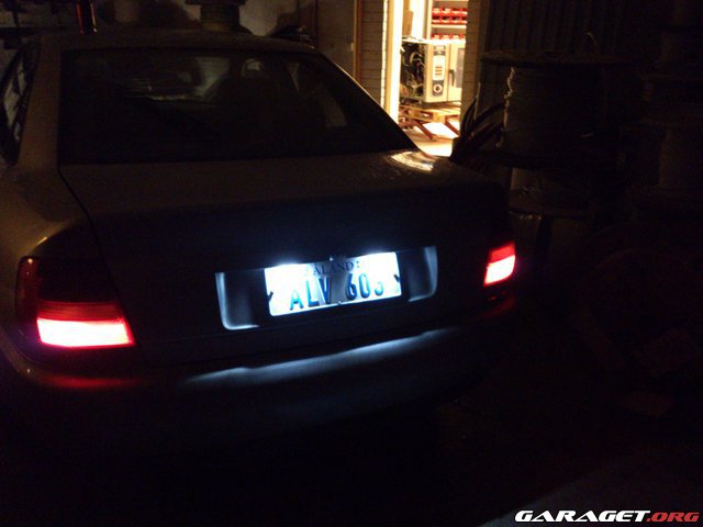

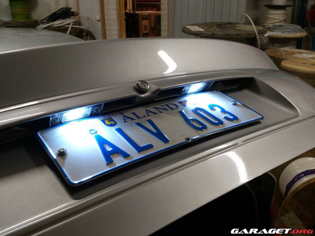

Börjar med den fula nummerplåtsbelysningen
https://www1.garaget.org/gallery/images/66/65039/65039-f90cbae70da81fc93243656904e52d83.jpg
LED --- Glödlampa
https://www1.garaget.org/gallery/images/66/65039/65039-31d8fceb774ba5cebb7c4bc7f2edde6d.jpg
Resultatet, fick lusten att tvätta av allt på samma gång..

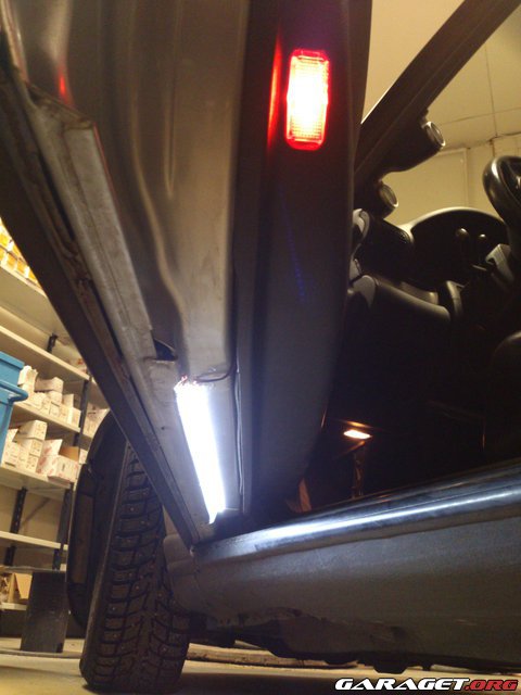

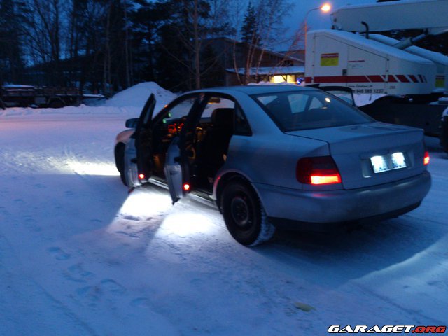

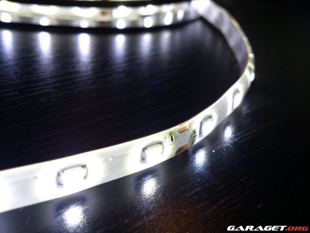

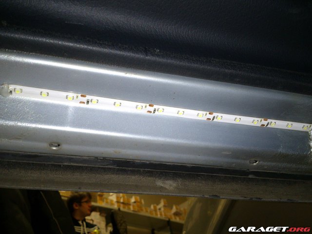

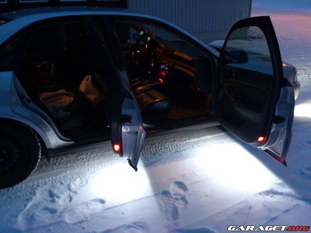

LED lister ala Kina!
https://www1.garaget.org/gallery/images/66/65039/65039-a8a6cf044f9e73c104a4d7f1ca6a4cda.jpg

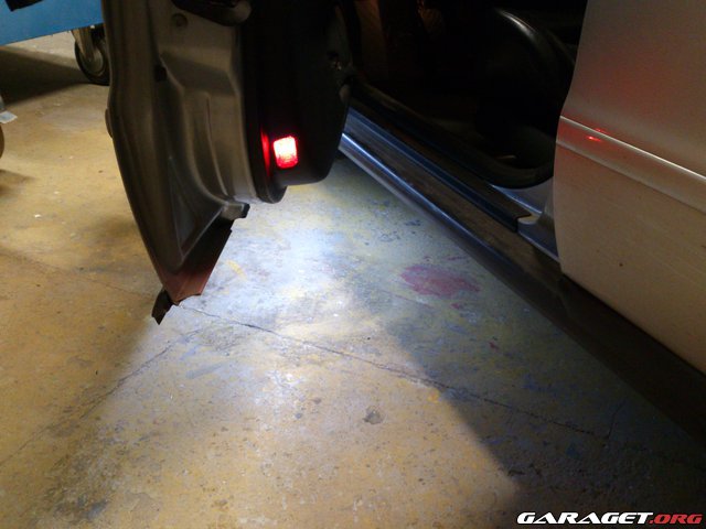

Snodde ström från det röda ljuset i dörren, väldigt lindrigt smile
https://www1.garaget.org/gallery/images/66/65039/65039-518b1ad4081ba8d0f3b2c2b76a1713f6.jpg

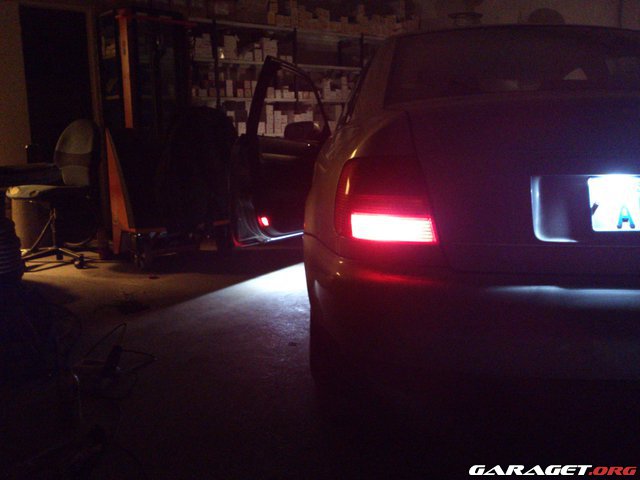

Det lyyyyyser!
https://www1.garaget.org/gallery/images/66/65039/65039-c6be9acc6c9df3d5bc641faaf1150c62.jpg
Några timmar senare såg det ut såhär smile

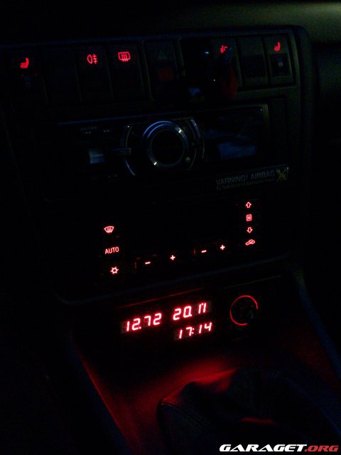

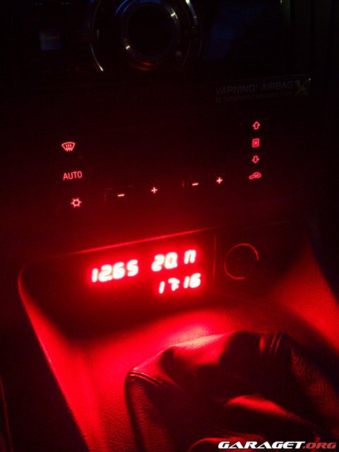

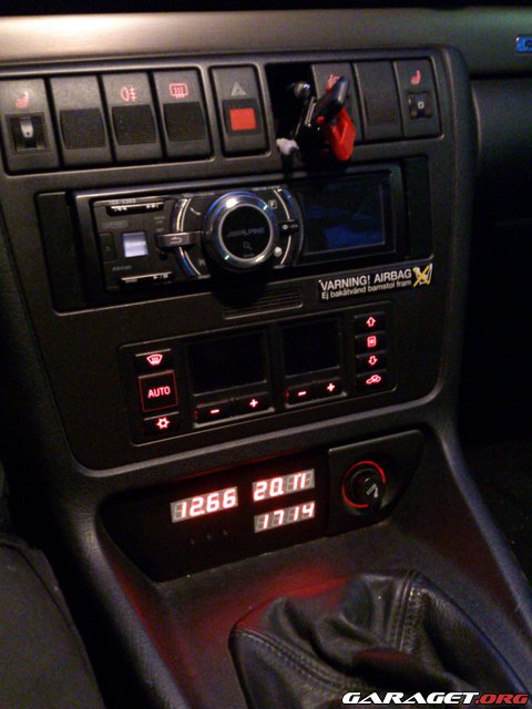

Panelen monterad smile
https://www1.garaget.org/gallery/images/66/65039/65039-854548637b02c7576e6270f6a083335c.jpg
Riktigt snyggt!
https://www1.garaget.org/gallery/images/66/65039/65039-2264c35cdd734152dd1771b8d5f8ddf7.jpg

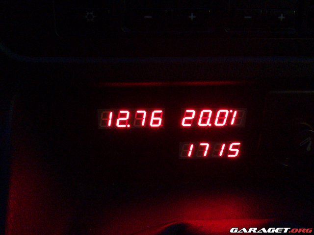

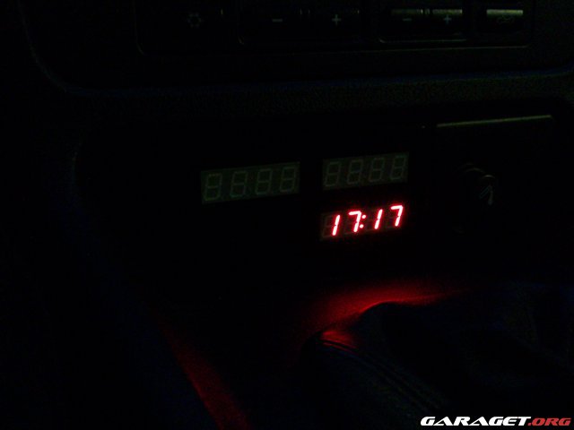

Spänning, temp & klocka
https://www1.garaget.org/gallery/images/66/65039/65039-c05b66171bfb6bd194db7e373b7f7770.jpg

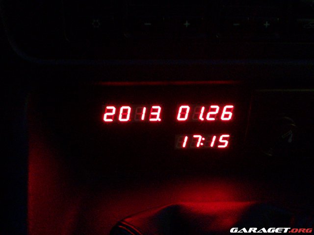

År, datum & tid
https://www1.garaget.org/gallery/images/66/65039/65039-6a4d0e3e8db24af4f3b27374669bfcb5.jpg
Full ljusstyrka
https://www1.garaget.org/gallery/images/66/65039/65039-7714e641a6e89fdc758d0ce2bec83aa4.jpg
Standby läge
Kopplade in den så att när jag sätter i nyckeln och vrider om så går panelen ur standby, samma som stereon går på.

Du vill inte förklara hur du kopplade LED listerna med de röda lamporna i dörarna? smile Blev nice!
Ålänning!
533 Inlägg
27 januari 2013
Rev ut hela insatsen(den röda delen), petade ett hål i skumgummit som är mellan dörrsida och plåt, matade ner en kabel så att den kom ut nere under dörren.
Lödde fast kabeln på LED listen och klistrade fast den (tvättade ordentligt med avfettning före). Kapade kabeln till rätt längd och lödde fast den i lamphållaren. Enkelt och tog ca 15min/dörr
