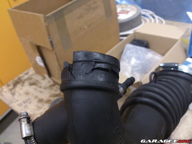

https://www1.garaget.org/gallery/images/66/65039/65039-4d5ffbb04d78671dbc2cc0ee60d76dad.jpg
Insugsslangen till turbon gav sig helt sad Tur att det går att dra ur LMM och flytta på bilen till hallen...
https://www1.garaget.org/gallery/images/66/65039/65039-be2ef14659591256fdc583fc0d625b4a.jpg
Lappade ihop insuget till turbon med en gammal slang som suttit efter turbon + markrör och orginal rör till insuget sådär lite temporärt. Fungerar faktist helt okej smile

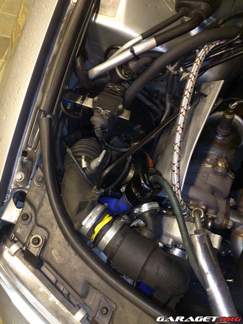

https://www1.garaget.org/gallery/images/66/65039/65039-e526114d866ac8cf46e42bb779a2918d.jpg

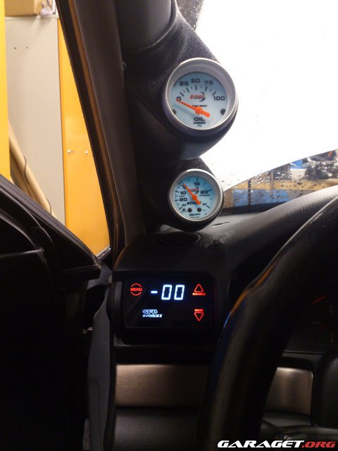

Snacka om tur smile Panelen till Laddtryckstyrningen passade precis in i luftkanalen på förarsidan! Och jag måste säga att detta är den bästa investeringen till bilen hittills! Så enkelt att justera laddtrycket och att kunna ha flera olika profiler smile
Ska försöka filma lite så får ni se smile Bilen går riktigt bra nu förutom lite vibrationer från underredet?! Antagligen nån drivknut som är dålig. Sen Låter det som ett bakhjulslager skulle behöva bytas.

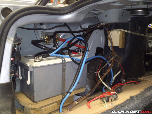

https://www1.garaget.org/gallery/images/66/65039/65039-0f115b5a6bc199e194b3e85e495a3be4.jpg

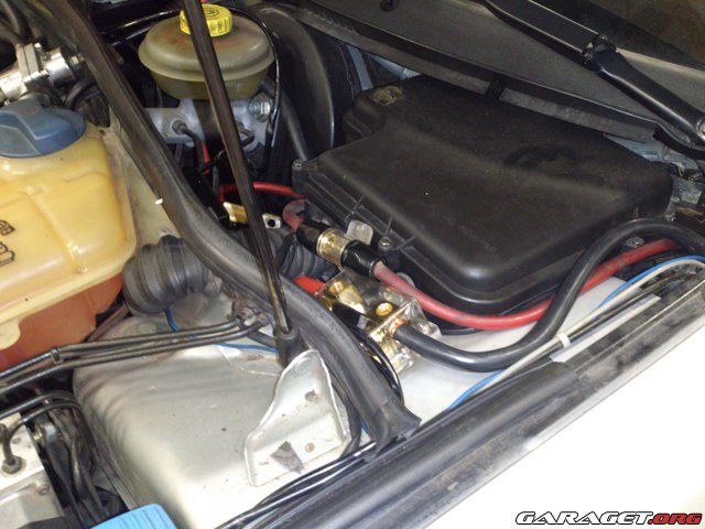

Efter att snart ha kört ett år utan säkringar på linjen mellan batterierna så fick jag det äntligen ordnat smile
https://www1.garaget.org/gallery/images/66/65039/65039-b8b5db7742b04dd65220a3bfa6796bfa.jpg
100A borde räcka bra!

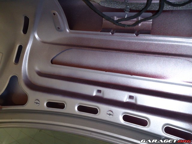

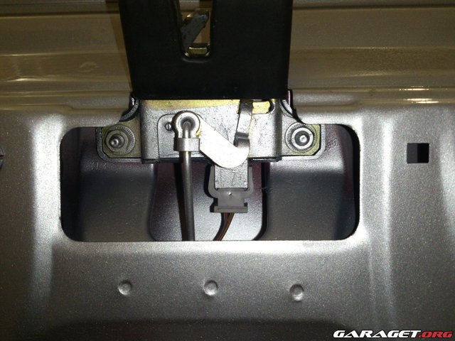

Belysningen i trunken har aldrig fungerat när man öppnat luckan så plockade bort skyddet i luckan och hittade en lös kontakt, pluggade i den och allt fungerar bra smile
https://www1.garaget.org/gallery/images/66/65039/65039-1dce972cea3b4de4491fe44a65c61356.jpg
Tydligen har trunken varit vinröd nån gång i tiden..

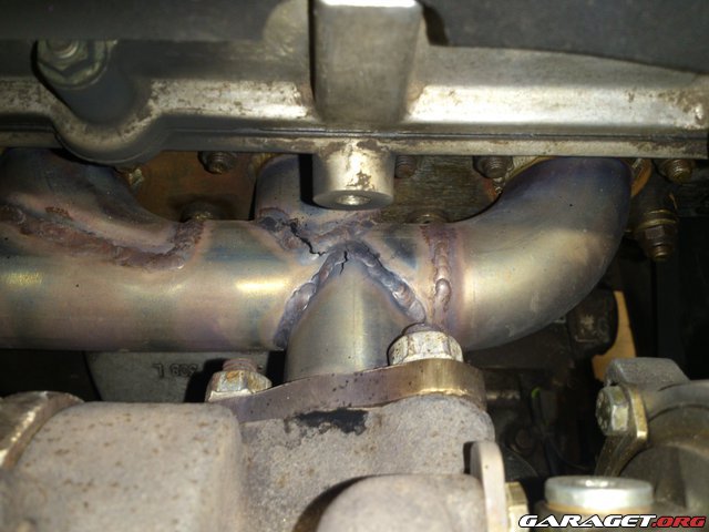

https://www1.garaget.org/gallery/images/66/65039/65039-c80190c83ce87956f03f12948de6aaf7.jpg
DAMMIT!! Varför vill inte grenrör hålla för mig?!?! 2 Sprickor redan...
Så nu blir det att plocka isär (lättare denna gång) och svetsa sprickorna..
Återkommer på detta...

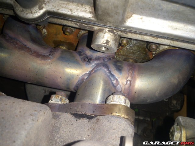

https://www1.garaget.org/gallery/images/66/65039/65039-24f8ccd576ab11651f78c4c7ea28795e.jpg
Går inge bra dehär med grenröret... Ska se om jag får tillgång till hall nu i mellandagarna och kan plocka bort grenrör och få det reparerat..

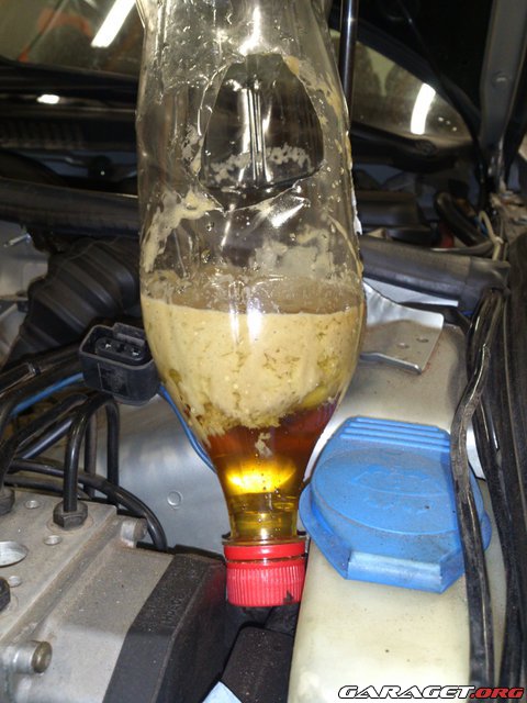

Tömde ur min överfyllda catchcan till vevhusventilationen.. I vanliga fall skulle bilen sugit i sig det där o.O Hjälp.
Konstaterade att bilen dricker inte nån olja längre så det var bara gamla turbon som var boven smile

Grenröret håller på att ge upp helt efter en testrunda med en polare igår... Men har varken tillgång till hall eller någon som svetsar åt mig... (gjorde slut med min flickvän vars farsa byggde grenröret)

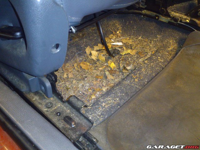

Den skitigaste bilen jag nånsin sett..
https://www1.garaget.org/gallery/images/66/65039/65039-17ff7ebda0aa37233d9d56a4aa0bcd0c.jpg
Efter att ha fyllt en Stor sopsäck med skit (bokstavligen) så var det ett 2cm lager med grus och annat på alla golv..
https://www1.garaget.org/gallery/images/66/65039/65039-0bc55a6d91e9dd3c8456fe80ba543ca4.jpg
2 Kvällar med damsugande och tvättande och den är äntligen lite ren på insidan. (bilden tagen före jag tvättat allt)

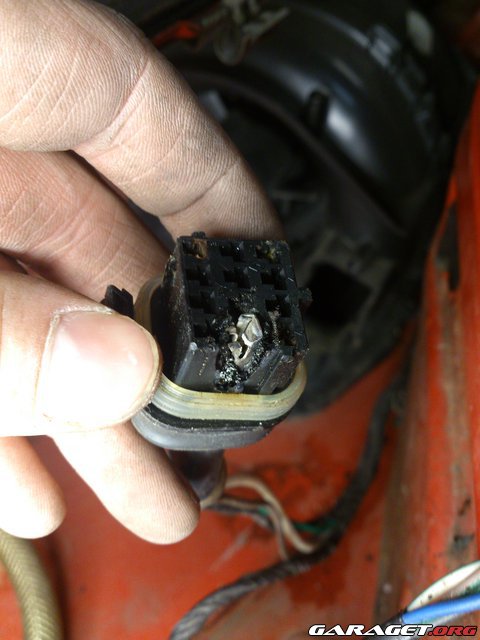

Enda felet på bilen var att fläkten inte fungerade, vilket var lättfixat då jorden i kontakten hade brunnit.
