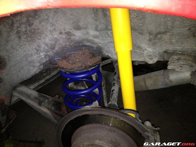

Iskörning står på schemat i helgen så blev väl att få fingrarna ur arslet och börja byta det som verkligen var kritiskt:)
Monterade Gula koni dämparna med HR fjädrarna i bakvagnen
När paketet kom hem så var saker trasiga på dämparna till framändan och även så saknades massa monterings delar och justeringsverktyg.
Nu 3 veckor senare så verkar det som paketet kommer imorgon så jag kan byta fram också big_smile

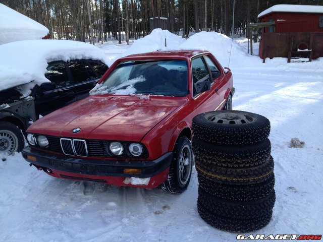

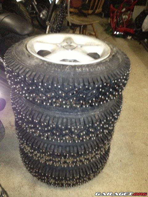

Var även och släpade hem en reservdelsbil och fick tag på skit billiga isdäck så det kommer spåra ur lite lätt i helgen på isen big_smile
