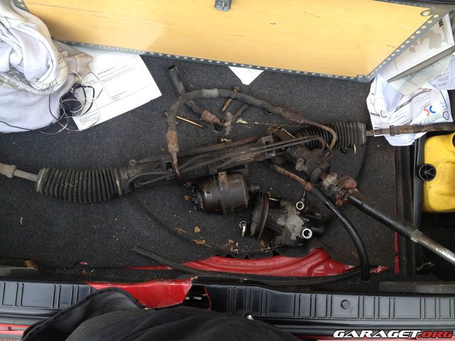

Idag har jag varit och slagits med rogerH 's E36a på sollerön. Fick då med mig det jag skulle ha från bilen.
E36 styrväxel komplett med alla slangar. behållare. och servopump.
https://www1.garaget.org/gallery/images/119/118418/118418-8c7855c98c1535bfd852356833d1c581.jpg
Imorgon kommer jag svarva distanser till styrväxeln och riva ur motor och förhoppningsvis montera dit den:)

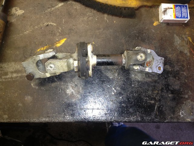

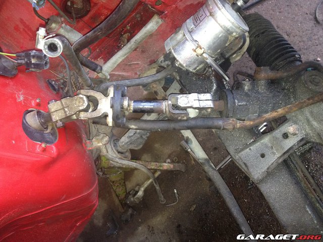

Idag så har jag fortsatt med att få till styrväxeln samt lösa problemet med den för långa rattaxelknuten.
Tog till latsidan istället för att svarva distanser på 13mm så tog jag istället lämplig mutter och en bricka som blev exakt 13mm tongue Hört att man kan köra allt mellan 13 - 20mm så det väljer man själv.
https://www1.garaget.org/gallery/images/119/118418/118418-f15e980a1cc9aa9486f4a0b317fc8c87.jpg
https://www1.garaget.org/gallery/images/119/118418/118418-ec18cc41ab7de76a4f22abe0853cc919.jpg
Att köpa Nedre e30 rattaxelknut för servo som passar perfekt för 2680kr på bmw kändes inte som ett alternativ. (Humant pris eller?)yikes
Tog istället övre delen från e30 rattaxelknuten och så använda jag övre delen av e36 rattaxelknuten och kapade i någorlunda korrekt längd. Tog en rörbit som jag fick lov att knacka i båda rattaxelknutarna i.
https://www1.garaget.org/gallery/images/119/118418/118418-0539faad6f1c7ede48a7b2252e429aa2.jpg
När e36 styrlederna är monterade och hjulen står rakt och ratten är i rättläge så kommer jag borra två hål och dra en lämplig bult genom så att det sitter ihop:)
https://www1.garaget.org/gallery/images/119/118418/118418-fc07e7d2a99be2ddc85591046318e6f8.jpg
https://www1.garaget.org/gallery/images/119/118418/118418-96722dc63e249edde37c0e3e0d7c72e8.jpg
Tycker det ser ut att passa förbaskat bra. Imorgon så sitter allt på plats så det går att prova ratta lite med e36 styrväxeln cool
