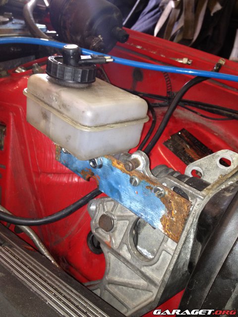

Idag så har jag byggt fäste för behållaren till bromservot. Nu ska vi inte klaga på att biten är rostig och ful. Planen är att göra det simpelt och billigt wink tar skit jag hittar i skrothögen på gården big_smile
Då original fästet gjorde så behållaren hamnade för långt upp så huven tog i så fick jag lov att göra så här

slänger upp en bild på hur jag gjorde fästena för bromsservot. Enkelt. snabbt och billigt. sitter som tusan. Och huven går att stänga wink

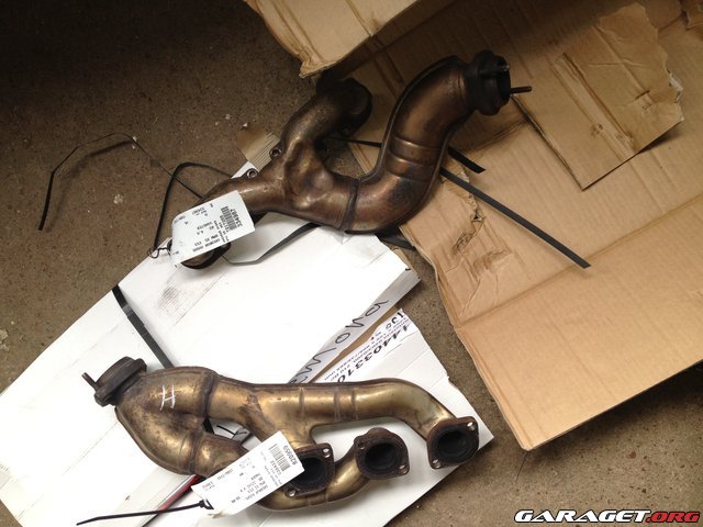

Efter som grenrören som "SKULLE" passa inte passade som jag fick med när jag köpte allt så kom dessa på posten idag. BMW x5 4.4 grenrör smile
https://www1.garaget.org/gallery/images/119/118418/118418-2dbd6cc1b85dc077c29f9d100885a663.jpg
Passade klockrent på högersidan. Dock fick jag lov att ta bort motorfästet och lyfta upp motorn typ 5 cm för att få dit det big_smile

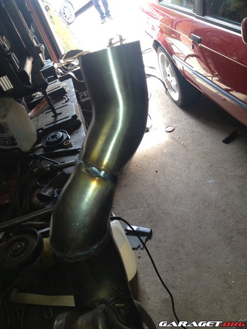

Högersidan var dock värre. Tror jag har monterat och tagit av lyft motor. skruvat av och på motorfäste och kudde 150ggr innan jag och christoffer fick till det. Äckligt jävla trångt sad
Böjen på mitten är pga att herr slägga var fram och härjade lite för att det skulle få plats big_smile
https://www1.garaget.org/gallery/images/119/118418/118418-b73d4219d672fd4d00898c53960e20ad.jpg

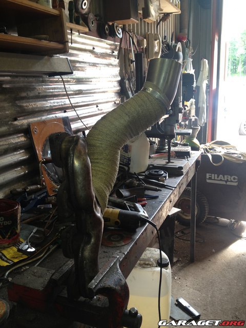

Färdigt för montering lindat med avgasbandage för att hålla ner värmen smile
https://www1.garaget.org/gallery/images/119/118418/118418-f719ac544c26763936320c9786497c44.jpg
