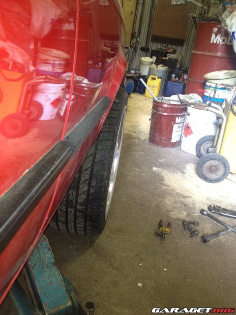

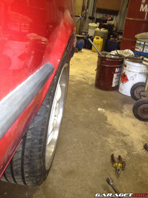

Har även provat bredda lite granna. Kommer bli kanon bra med 35mm spacers och skärmvalsning smile
Original ET35
https://www1.garaget.org/gallery/images/119/118418/118418-74a6422db7ac803dea99a600b95a11c1.jpg
Breddat 35mm. Ska sänkas och valsas smile
