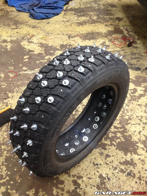

Jahapp dax för en liten uppdatering i projeketet. denna gång gäller det faktiskt isdäck haha smile
Jävligt snål så jag tänkte prova på att göra egna isdäck.
https://www1.garaget.org/gallery/images/119/118418/118418-b7cfc21d3e36cf842726ea95d06d9d10.jpg
m6x30 vagnsbult
9x28x2 bricka på insidan
7x19x1,5 bricka på utsidan med m6 nylonmutter
92 bultar i varje däck har jag tänkt köra med smile
Kostnad totalt: 500 - 600kr har ej betalat dom än roll
ska skruva muttrarna så pass så att cirka 15mm sticker ut sen ska jag klippa av dom med bultsax så dom blir vassa och bara sticker ut 5mm big_smile
Ska bli jäävligt intressant att se hur dom funkar på isen big_smile

Ska du vulka hela insidan av däcket sen? Eller hur får man de lufttätt?
inte riktigt säker på hur jag ska täta. limma hela insidan eller så blir det slang smile

spetsen skrev:
montera på å i med punkaspray direkt wink

Jag skulle köra med slang isf smile

har du provat bultadäcken än? big_smile
yes det har jag:) greppar som satan i helvetet men dock så gjorde brickorna på insidan hål i slangen sad så ska prova med skydd över vagnsbultarna så inte slangen går sönder:)

spetsen skrev:
gummit bit som ligger mellan däck å slang.

fredda_king skrev:
spetsen skrev:
Redan fixat smile var till biltema och köpte gummimatta och klistrade runt på insidan! Denna gång kör jag med 3.5bar luft istället för 2,5 big_smile
937 Inlägg
5 februari 2013
#176
åfan funka det nu då? big_smile
168 Inlägg
5 februari 2013
#177
ska prova till helgen:)

Kan börja med att isdäcken slutade ungefär som första testet. punka på 4 slangar och mindre bättre humör för det så slängde jag skitet in i ladan så där får däcken ligga och ruttna big_smile

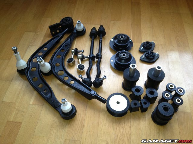

Dock så har det kommit hem godis till bilen big_smile
Saknas bara Ställbara gula koni dämpare och HR fjädrar cool
Framvagns kitt direkt från Tyskland.
Fjäderbens lagringar direkt från tyskland
Hårdaste strongflex bussningar från http://www.badassparts.se

293 Inlägg
19 februari 2013
#179
Du kommer få skära i difflocks kåpans bussning. Fick erfara det när jag skulle dit med mina bussningar. Hade jag vetat att dessa bussningar var som de var att montera så hade jag köpt från specialsvarv. Är lite missnöjd med dessa bussningar. Trodde de skulle vara hårda som fan men drt tycker jag fan inte riktigt att dom är.
Men skönt med lite nya saker till bilen, lär ju bli lite skillnad nu i sommar med dessa saker på.
Var dom väldigt besvärliga att montera?
Läst lite a och o om dom. vissa gillar dom och är super nöjda men monteringen kunde vara lite knepiga.
antar att diffkåpsbussningen är lite för stor?
Läste även att man behövde kapa av bärarms bussningarna bak typ 3mm? inget du behövde göra?
Jo nog tror jag dom kommer göra skillnad. bilen har nog aldrig fått nya bäramar eller bussningar eller stöddämpare på sina 23k mil big_smile slår genom stöddämparna runtom för hand haha smile
