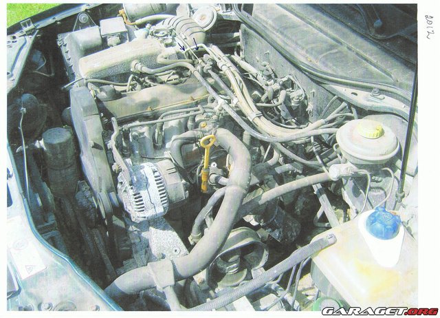

Hej Alla!
Behöver någon kunnig person som kan hjälpa mig med ett problem.
Har skaffat en audimotor som skall in i en annan bil.(Ej Audi) Allt är nästan klart, MEN jag undrar vilken bränsleslang av dom två som är anslutna till bränslefördelningsskenan som är matning resp. retur.
Enkelt för den som kan det.
Tack på förhand!

Ifall inte någon kommer med svar är här ett sätt att testa. Bränsletrycksregulatorn sitter i slutet av railen för att hålla alla spridare trycksatta. På detta sätt vet du villket som är in och ut på railen.
För att få reda på villken slang ifrån tanken som är Fram och retur så vrid på nyckeln och ha en hink framför. Den som det pumpar ur är Fram och där det inte kommer något är retur.

Ja det vore enkelt att vrida om startnyckeln, men bilen finns inte längre, utan jag har bara motorn.
Bränsleansulningarna sitter i ena änden, bredvid varandra och tryckregulatorn i den andra. Hur kollar jag vid tryckregulatorn???

Kolla på pilarna, på motsatta sidan finns tryckregulatorn..
