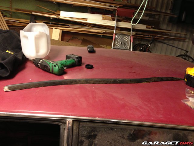

hmmm hittade EN splitter. Universaltyp i gummi.
https://www1.garaget.org/gallery/images/162/161256/161256-c9fc182ecbdf06b363690070ab6a821b.jpg

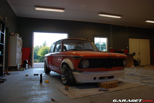

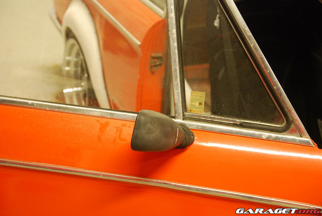

Nu blir det besiktning nästa vecka, men var katten sätter man regskylten??? Får inte plats nånstans och inte blir det snyggt heller sad
https://www1.garaget.org/gallery/images/22/21217/21217-3dad4359c9f02eb566073d85c3b3360c.jpg

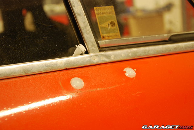

Blir nu tvungen att montera den andra backspegen hur ful den nu än är wink Dock var infästningarna i dörren borta, hittade några gamla inrednings ploppar från tiden man körde Celica. Knackade i dem och borrade hål i mitten.
https://www1.garaget.org/gallery/images/22/21217/21217-e027a936eddfd0339eeb50fcb306fdfa.jpg
Nu sitter den där i alla fall smile Ses imon för nya uppdates smile
http://www1.garaget.org/gallery/images/162/161256/161256-c9fc182ecbdf06b363690070ab6a821b.jpg
Oooh! Hade varit riktigt bra med en till smile

Sätt skylten tillfälligt på spoilern till höger om det avlånga luftintaget. Sen får du skynda dig ta ut nya nr-plåtar innan årsskiftet utan EU märkning och så kapar du dessa lite fint i kanten så dom blir aningen mindre ( kolla vår e90 exempelvis ) sen kan du chansa på att ansöka om liten skylt, du bör ha goda chanser då du nu inte har nån fångare att sätta skylten på.
Och såklart, sätt den med 3M häftmassa som jag kör med så kan du skifta placeringar snabbt och lätt utan en massa fula hål.

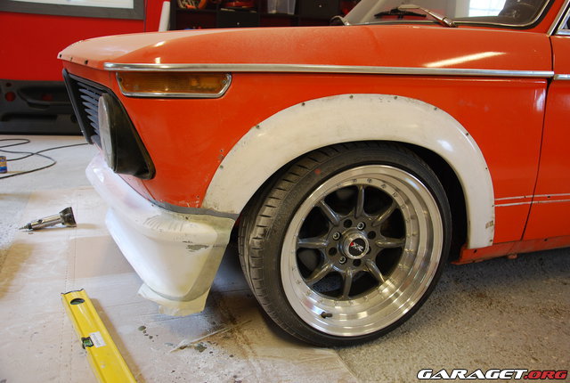

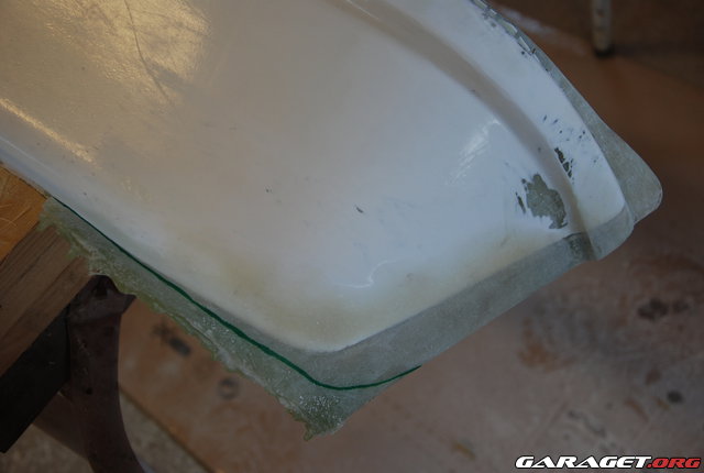

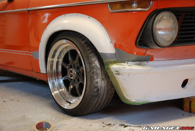

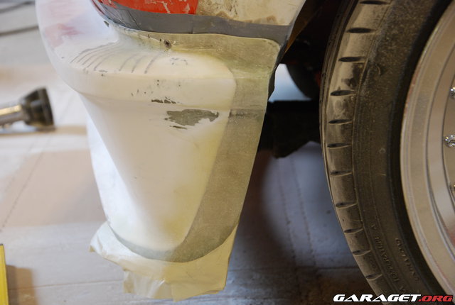

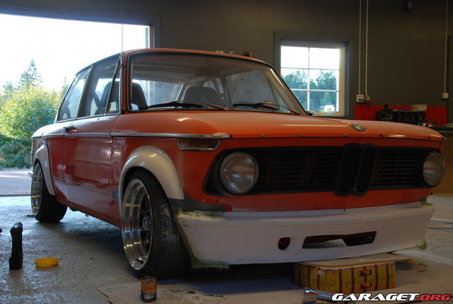

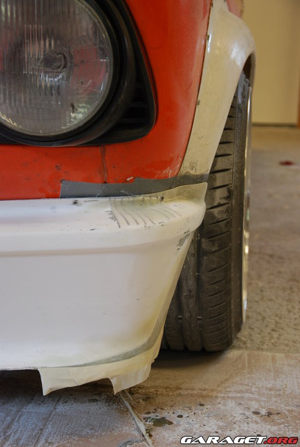

https://www1.garaget.org/gallery/images/22/21217/21217-0d9e8181b99a86a0220855752846adee.jpg
Då var det dags att skära till slutformen, det är nu man inte vill göra fel wink
https://www1.garaget.org/gallery/images/22/21217/21217-25b73cead77d26efae3ebd69be1547b9.jpg
Tejpade till formen någerlunda.
https://www1.garaget.org/gallery/images/22/21217/21217-2b539d68e823b434b486a6598c621a52.jpg
Ser väl inte helt tokigt ut?
https://www1.garaget.org/gallery/images/22/21217/21217-486fadcd156021873f26397d9c5e8337.jpg
Ritade längs med tejpen och skar sedan med vinkelslip utanför linjen, sparade några mm så man sakta kan slipa till en rak fin linje..
https://www1.garaget.org/gallery/images/22/21217/21217-da996fd7f9b5c8d2148f5ccf65c2dd8e.jpg
Så då hoppas jag att det var sista gången jag behövde lägga på glasfiber, är mindre finjusteringar så nu är det nära klart smile
