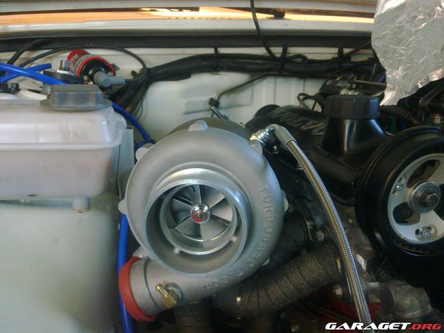

Oljereturen tar i grenrörsflänsen, vet att det går att köra såhär. Men frågan är hur länge det håller? Någon av er som kört såhär?
https://www1.garaget.org/gallery/images/98/97947/97947-2004d42fcb32be578c7e59346f8d1cf4.jpg
Oljereturen är 18mm invändigt och 15mm i kopplingarna samt helt självrinnande.
Tacksam för svar
Mvh BrajjAxx

Du menar alltså att ha returens ledning uppåt istället för nedåt om jag förstår dig rätt?

haha nej absolut inte tongue menar att ha lagehuset vridet lite, alltså lite helt vetrikalt. Att ha oljereturen uppåt fungerar ju inte smile

sitter sådär på många bilar original, sålänge inte mer än ca 30% av lagerhuset blir fyllt av olja så ska det inte vara någon fara, du märker väl om den börjar blåryka då får du vrida tillbaka lite smile

Aha! Sorry missförstod dig lite där tongue
Nä det ska inte vara någon fara att ha den så,
som föregående skrivare sa så är det rätt standard på dagens bilar.
