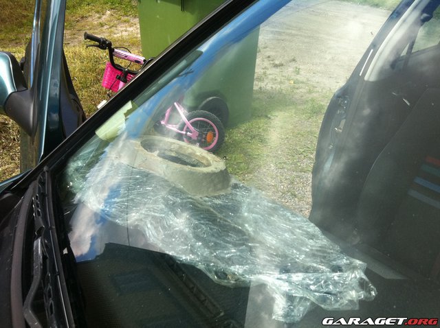

https://www1.garaget.org/gallery/images/18/17398/17398-46c9137e0f088b54d6f3648de9376709.jpg
Sågade ut en träbaffel och limmade ovanpå original gallret.

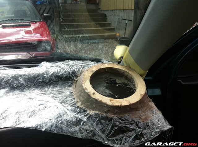

https://www1.garaget.org/gallery/images/18/17398/17398-e663931e5d9368cd62c9a17ee18c2008.jpg
Sen va det bara o täcka brädan o börja kladda dit glasfiberspackel för o bygga upp en form runt det. Ja placerade baffeln så ja ska slippa såga sönder brädan i bilen. Magneten på 5" går precis ner i original hålet.

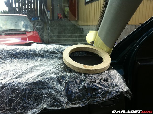

https://www1.garaget.org/gallery/images/18/17398/17398-9ab01baa5e3129d35f5ca5aa4e7c1637.jpg
En bild på förar sidan.

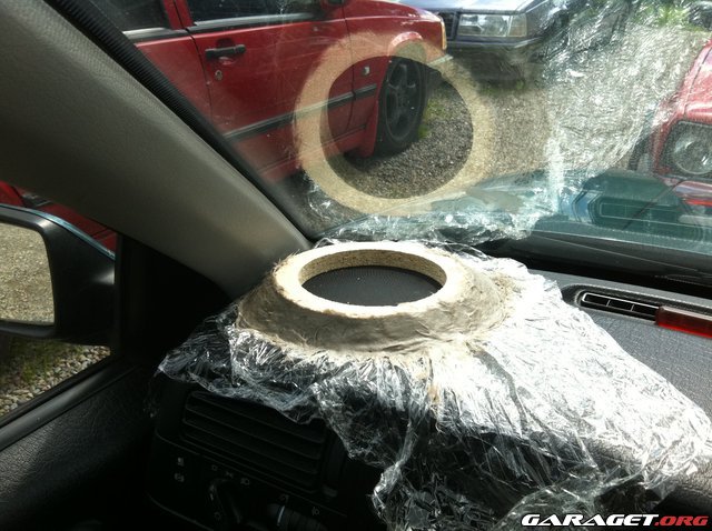

https://www1.garaget.org/gallery/images/18/17398/17398-9e2e98b90c9cbf0957cd9296480f71c6.jpg
En bild tagen utifrån. Kan nog bli nice.
