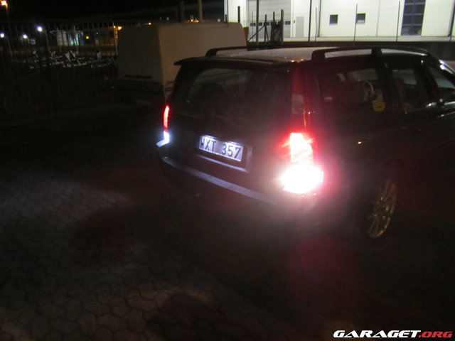

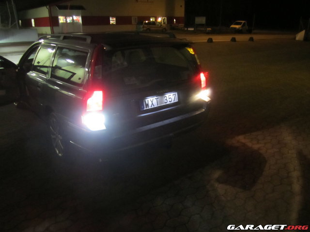

Köpte led till backljuset här om veckan. Men tycker inte det gjorde någon större skillnad hmm Stod att de skulle motsvara ca 60w, men det vette fan, samt 6000k, men skulle tro snarare 5000k. Så den största skillnade är ju att det lyser vitt/blått och inte gult tongue Funderar på att xenonkonvertera cool
Ett par jämförelsebilder. Inte mycket att hänga i julgranen, men alltid något. smile

Satte i Biltemas 35W, lyser en bra bit. Men då äre ju halogen wink

Halogenlampa med ba15s sockel?

35-541 BA15s 35W 12V Halogen japp!

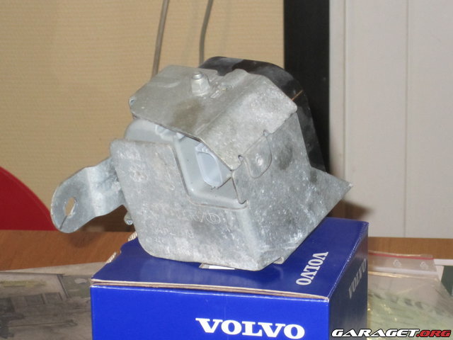

Hade felkod på larmsirenen. Men efter att ha pratat med en Volvomekaniker så ska jag innan byte kolla så att kontakterna och sladdarna är hela till sirenen, har tydligen hänt att de gått av/ärgat sönder.
Båtmek
720 Inlägg
22 januari 2014
#213
Hade bort innerskärmen i söndags och kollade om det var några kabelbrott eller annat men det såg bra ut. Så i måndags åkte jag till Volvo och köpte en ny, till min förvåning hade de ny på hyllan, men det är väl vanligt fel så lika bra! lol
Sirenen sitter fast med en knäckskruv som jag kapade ett jack i så jag kunde ta bort den med en skruvmejsel. Trodde det skulle ingå en ny till sirenen, men det gjorde det inte så fick modda en m6 skruv och göra en egen.
Än så länge har bilen inte falsklarmat, och det känns riktigt gött att kunna låsa med fjärren igen big_smile
Glömde tyvärr kameran så blev inga bilder under operationen, men kan bjuda på en bild på den gamla sirenen wink

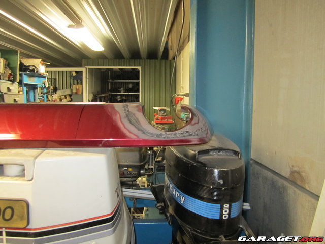

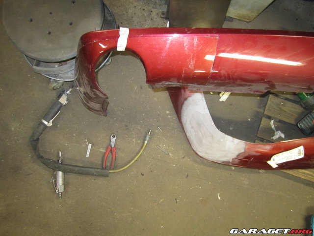

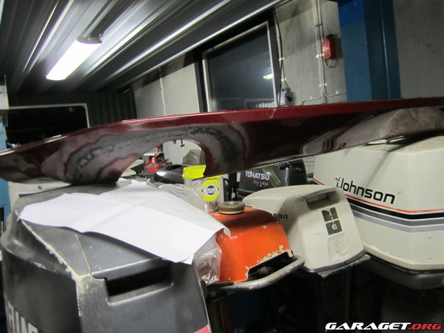

Efter att ha övat på att plastsvetsa på det som blir över från s60 spoilern är det nu dags för att passa in den nya wink

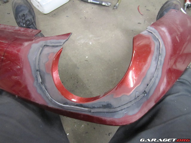

Igår var det plastsvetsning på schemat! wink
Till att börja med skapa sig ett hum om hur den ska sitta.
https://www1.garaget.org/gallery/images/155/154011/154011-9547ebd4de6f4c3fc066d118028a38f4.jpg

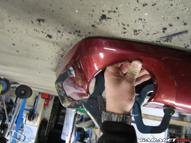

Sen kapa in den och slipa bort all färg runt skarven. Höll den på plats med ett gäng håll-Kalle.
https://www1.garaget.org/gallery/images/155/154011/154011-d7640118c6b2e5e5dd973185e31dac1a.jpg

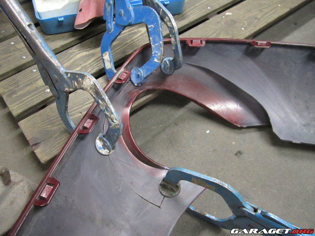

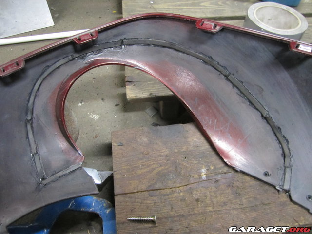

I skarven slipade jag ett spår för svetsen. Började i ena änden och jobbade mig till den andra så att jag fick dit den som jag ville.
Insidan klar.
https://www1.garaget.org/gallery/images/155/154011/154011-99114081c774459a0d220c37803fa68c.jpg

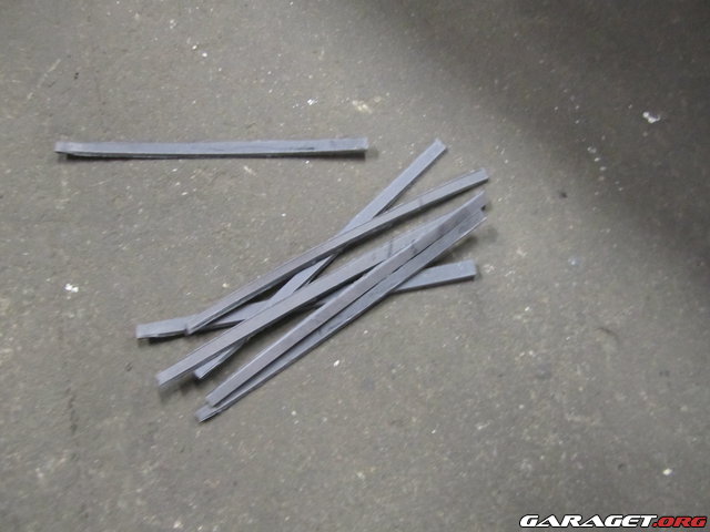

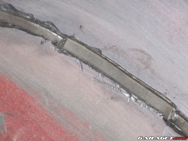

Svetstråden är tillklippt av överblivet material, ca 5 mm breda.
https://www1.garaget.org/gallery/images/155/154011/154011-4ed7dc835328986a40f1b6f918c41e92.jpg
Färdig svets i närbild.
https://www1.garaget.org/gallery/images/155/154011/154011-26d5f7c9ef1503ab5c9f6734ed54cfc4.jpg

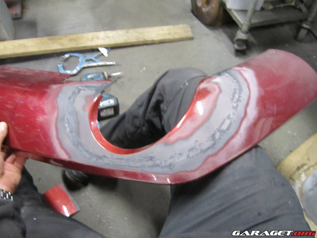

Utsidan efter att insidan vart klar.
https://www1.garaget.org/gallery/images/155/154011/154011-f62311d9e17da0ff00f731cd0e36a83a.jpg
Slipat spår på utsidan i skarven
https://www1.garaget.org/gallery/images/155/154011/154011-7530b5288964a6d3fe43e58b5182339d.jpg

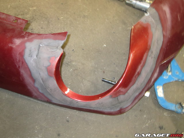

Utsidan svetsad
https://www1.garaget.org/gallery/images/155/154011/154011-61acd95ef12af99f5307a58e831b2fe7.jpg
Svetsen slipad
https://www1.garaget.org/gallery/images/155/154011/154011-70181650482f686307c6e1628459903b.jpg
Resultatet. cool Har idag lagd på ett lager spackel och nästa steg blir att slipa.
https://www1.garaget.org/gallery/images/155/154011/154011-4d4966d10d67adb65deb9e421a0f785a.jpg
https://www1.garaget.org/gallery/images/155/154011/154011-2ab529129c26cec5a15e034c23e9f33c.jpg

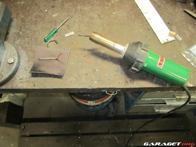

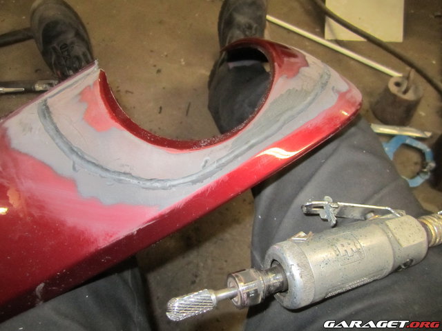

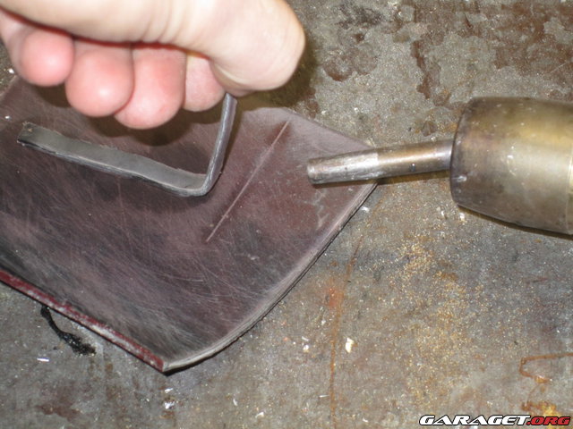

Använde mig av varmluftspistol med ett munstycke. Det jag har fått laborera med är temperaturen, när jag började testa hade jag alldeles för hög temperatur, så att det gick för fort eller smälte totalt roll samt så blev det, vad jag läst mig till, kolbildning så att plasten inte smälte samman riktigt. Men nu verkar det hålla wink
https://www1.garaget.org/gallery/images/155/154011/154011-19ae7e00427b202d2006a26e6a2865ac.jpg
Värmer mellan tråden och materialet samtidigt som jag trycker med tråden.
https://www1.garaget.org/gallery/images/155/154011/154011-094738a91e977b89bca52147ab5c65b0.jpg
Slipade ner svetsen grovt med pinnfräsen som jag slipade spåret för svetsen med. Sen slipade den med oscillerande slipmaskin smile
