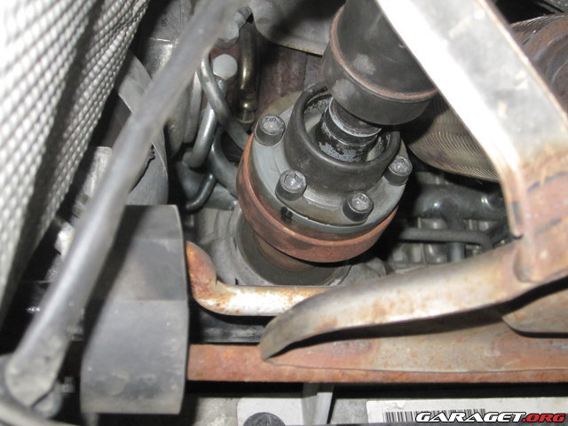

Kardanens infästning i vinkelväxeln, minst sagt tajt
https://www1.garaget.org/gallery/images/155/154011/154011-512c508fc099e580115c3b641f478d23.jpg

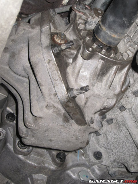

Vinkelväxeln (kladdet är pga att vi kollade oljan)
https://www1.garaget.org/gallery/images/155/154011/154011-37a4ff48fce4e28a9abe4e1fab0739b5.jpg

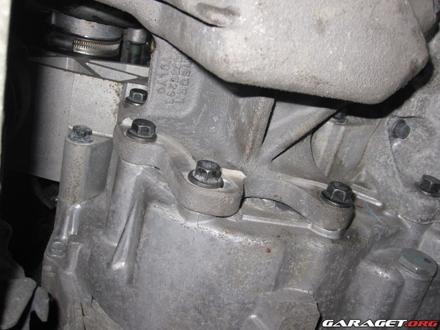

Infästningen i växellådan, sitter en femte bult på ovansidan.
https://www1.garaget.org/gallery/images/155/154011/154011-9492560ee2250bc574606ebbc91f8bba.jpg

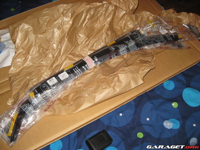

Innehållande vindavvisare. Vet dock inte än om jag vill ha dem, vill inte stöka till utseendet utan vill ha det cleant, så får väl provmontera dem vid nästa tvätt och se vad jag tycker tongue

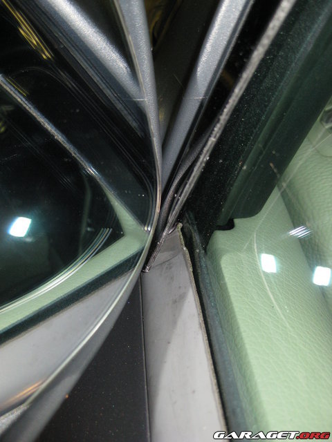

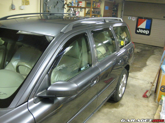

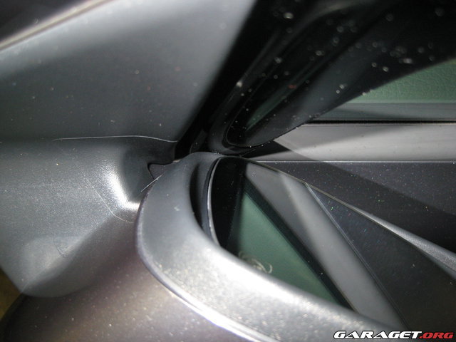

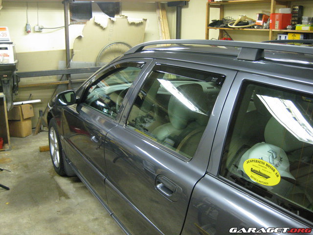

Igår fick sig bilen ett julbad, så satte på vindavvisarna idag.
https://www1.garaget.org/gallery/images/155/154011/154011-fe4f2400d72d975fe354e231a273078e.jpg
https://www1.garaget.org/gallery/images/155/154011/154011-0bb640ffae84afa7d464c2d9783b5c4c.jpg
Tajt med backspeglarna in vikta tongue Precis så de lägger sig emot.

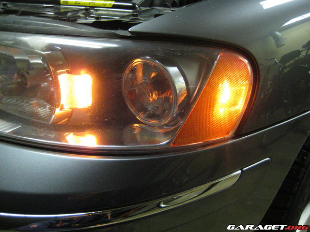

Fick för mig att göra någon form av "fake usa-blinkers" genom att stoppa i en orange lampa i p-ljusen. Men blev inget vidare, lös inte så jätte orange, utan mer åt det gula hållet. Så det får nog bli att fixa riktig Amerika blinkers.

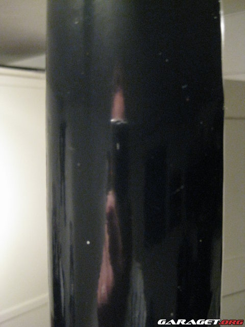

Har fått hem vinyl till b- och c-stolparna, blev blanksvart.
