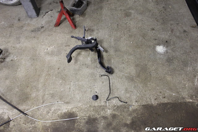

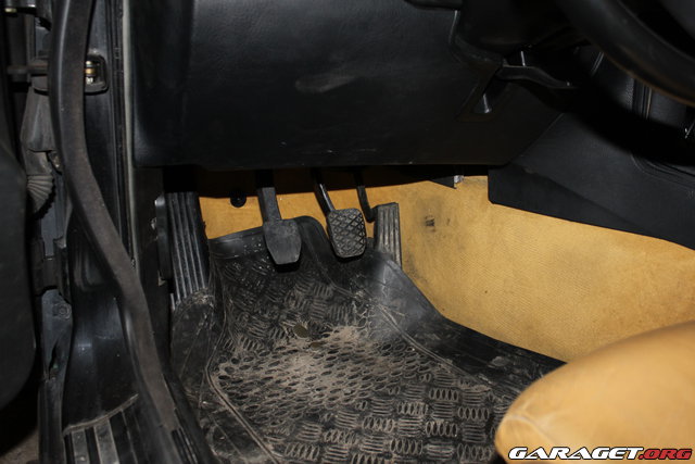

Skruvade bort pedalstället från gamla karossen först, och sen dit i nya. Gick förhållandevis smärtfritt måste jag säga.

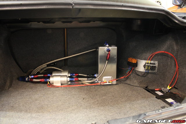

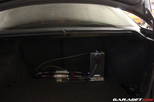

Ja idag drog ja till ppf och köpte lite slang och ankopplingar osv.
Börja skruva ihop soppasystemet, gjorde en platta och skruva fast catchtank och pumpar på, borra hål för slangarna i karossen.
Blev en dålig bild, men syns iaf hur det blev.
https://www1.garaget.org/gallery/images/39/38305/38305-1573a12cdeed3e01a580a45c321c0bb2.jpg
Rätt så nöjd ändå.. men jag köpte för lite an6 slang så lär handla mer.
Funderar på om man ska åka till feltema imorgon och handla 2 reläsocklar så kan man koppla in pumparna sen.
Svårt och göra så mycket mera när man inte kan få dit motorn eftersom jag inte har någon topp smile

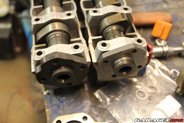

Beställde oljekyl och en ny intercooler, skruva upp kardan som jag fick lov att ta ner för att få upp tanken igen.
Sen börja ja kika lite på kambryggorna.

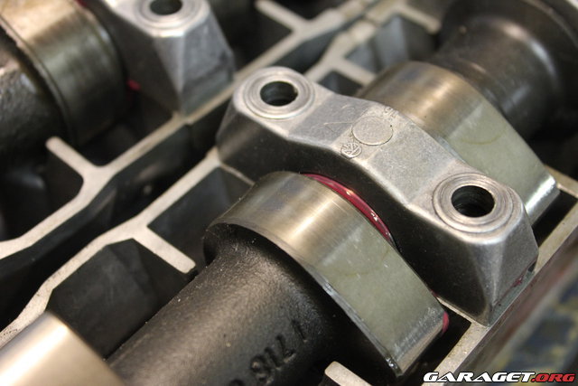

Såhär svarvar man kammarna så att man kan köra dubbla insugskammar.
https://www1.garaget.org/gallery/images/39/38305/38305-55d164119b84d780c0d24e7efb56a1ce.jpg
Man svarvar för att få plats med drevet för drivningen av kammarna.
Smetade in allt med lite monteringspasta, så nu är det bara och skruva ihop.

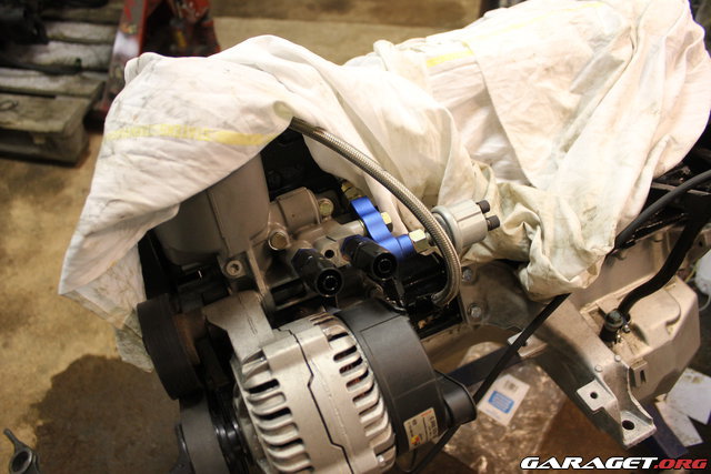

Gängade och skruvade i nipplar till oljekylen.
https://www1.garaget.org/gallery/images/39/38305/38305-3004d3d884c6ea0bb4c026633fff31f5.jpg

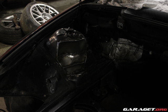

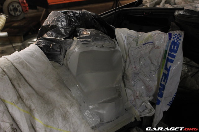

Japp de blev å slänga på en avdankad topp på ett tomt block så man kunde få till kapningen i fjäderbenstorndet.
Kapat och klart nu ska man bara svetsa igen hålet då.
https://www1.garaget.org/gallery/images/39/38305/38305-65cebcbe39c7183ba3d10e653e198b10.jpg
Eftersom jag inte är så superduktig plåtslagare så va det lättast och göra 3 plåtar och svetsa dit en i taget för att få till det bra.
https://www1.garaget.org/gallery/images/39/38305/38305-781b89d339018be2e4bfbdb758b27832.jpg
Smeta på lite spackel och grundade lite för att se var det behövdes slipas mer osv.
https://www1.garaget.org/gallery/images/39/38305/38305-593d7ea0eba9e002a7a109e6ebeefd52.jpg
Blev riktigt nöjd.. smile Ska slipa lite mer sen grunda igen och sen lite svart färg sen får det vara klart.

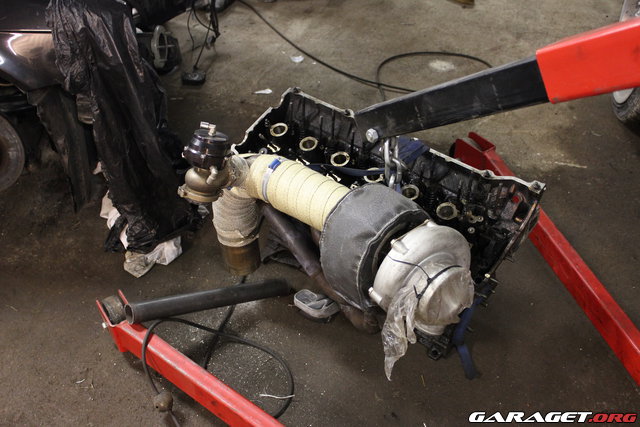

Gjorde ett hål i downpipen och svetsa dit ett rör till wastegaten.. fyfan va svårsvetsat det är och svetsa i rör som gått med sprit.. :S Linda lite avgasbandage också när ja ändå var i farten. Nu saknar jag 2st 48mm böjar och en flexdel för att kunna bygga klart det hela..

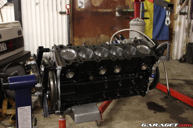

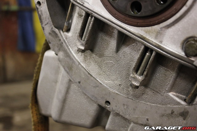

Sen grejja jag lite med motorn, tog ur lagret som lådan styr in i veven med en "urdragare" jag fick lov att tillverka.
Sen så slipa lite på tråget så att svänghjulet skulle passa utan svarvning.
https://www1.garaget.org/gallery/images/39/38305/38305-874b9c2391a24b3b3597896bf5e144ac.jpg
Allt på plats och åtdraget med locktite!

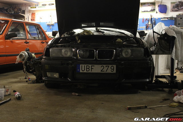

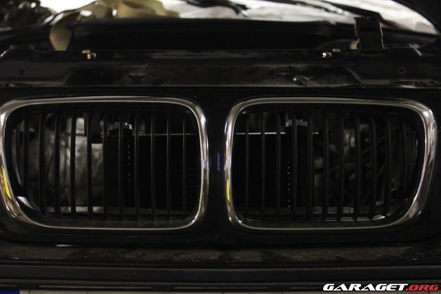

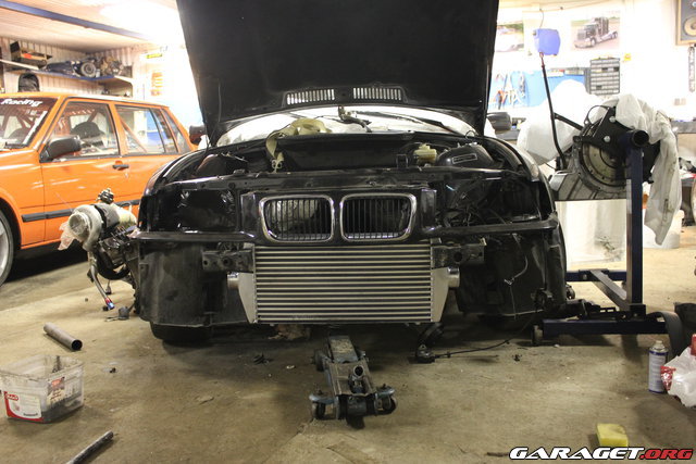

Fick ju intercooler och oljekyl i slutet på förra veckan så passade på och monterade det idag.
Efter mycket mätande kom jag ju fram till att 600x300x76 med mittenanslutningar borde bli bäst.
Började  montera idag och det passade riktigt jäkla bra, och jag kan använda originala bromskylningen precis som jag vela smile
Ska måla icn mattsvart sen bara så den inte syns så mycket.
https://www1.garaget.org/gallery/images/39/38305/38305-18982cf7d6ef02003895bdb3203536b9.jpg
Gjorde även fästen för oljekylen åvanför icn så den får ordentligt med kallluft.
https://www1.garaget.org/gallery/images/39/38305/38305-4ff1e10a83a966f9ef52bca4fe19118e.jpg
Färdiga resultatet: Ingen oljekyl mont där men.. blir fränt detta!
https://www1.garaget.org/gallery/images/39/38305/38305-0dce281ff5b992c35c00dad21e0ccc28.jpg
Ps. Känns sjukt najs med originallysen.. bilen blev som ny igen.
