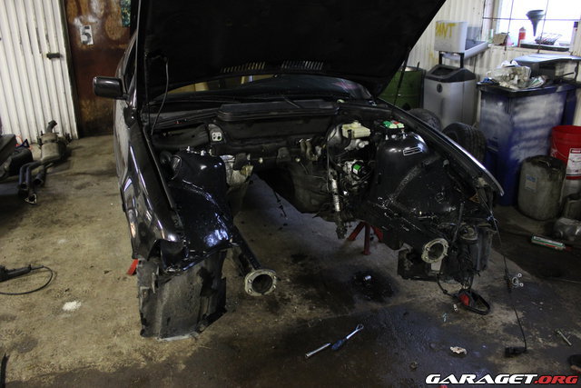

Fortsatte idag, tänkte först jag bara skulle byte till värre bussningar i framvagnen men det gick ju inte att få bort dem gamla. Såå.. det slutade med att jag rev ner hela framvagnen och byter hela skiten till nya prylar från den andra bilen.
Rev också bort oljekyl till automatlådan och ackylare så man får plats med icn.
Måste dock mäta lite mer för att avgöra om jag ska ha en med anslutningarna på mitten eller längst nere.
Om jag moddar krockbalken lite så får jag plats med en 4" frågan är om det kommer behövas.

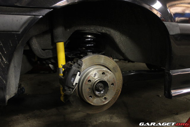

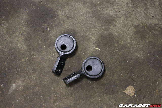

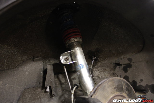

Jag tänkte först göra en fuling och bara byta bussningarna i framvagnen som sagt, men dem satt ju så jäkligt.
Hade man haft gas i garaget så man hade kunna vämt hade det varit lätt.. men men.
Lite mera känsla med dessa ist för original som kan flexa 2-3cm åt varje håll. Framhjulet kan röra sig ut och in mycket!
https://www1.garaget.org/gallery/images/39/38305/38305-1aa567010ce646072cdf1d83b0fdad09.jpg
Men när det sket sig så bestämde jag mig för att skruva ner hela skiten ist, sagt och gjort.

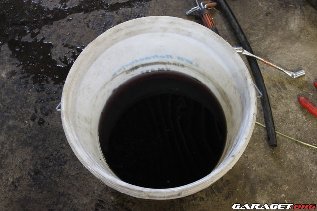

Såhär såg glykolen ut.. tur man inte körde med denna på vintern säger jag bara.
https://www1.garaget.org/gallery/images/39/38305/38305-532da28c42e1452616b349c2e0bf0f5f.jpg

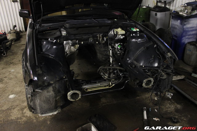

Blev å riva ur hela framvagn och maskin, gick rätt så smidigt märks att man har gjort det nån gång förut.

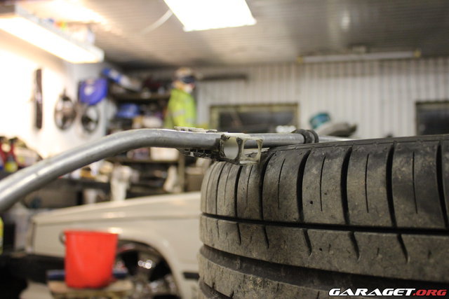

Stålomspunna bromsslangar, sen använder jag krängarstaget från m3 ist för original som sitter i bärarmen.
Styvar upp lite extra.
https://www1.garaget.org/gallery/images/39/38305/38305-8124758e5545d2949e8475b5bfd0f379.jpg

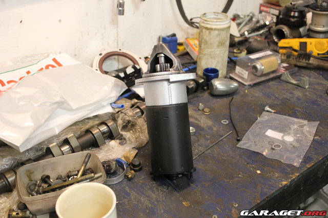

Gav startmotorn en omgång med färg medans jag drack lite kaffe.

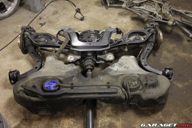

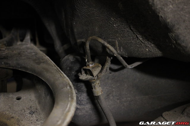

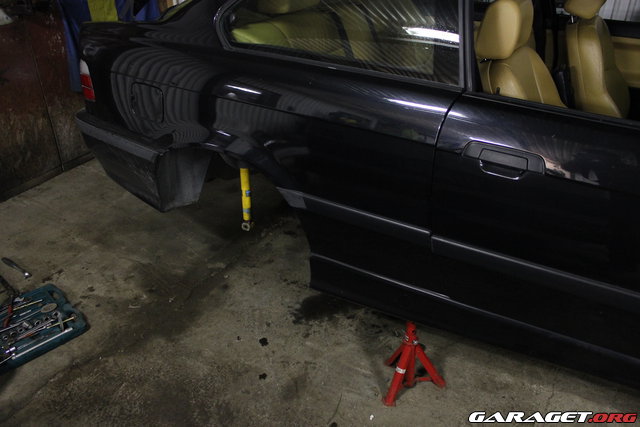

Sen så gav jag mig på bakvagnen! Stötte dock inte helt oväntat på lite problem...
Men det va väl lika bra, ska ändå ta ner tanken och göra om bränsleanslutningarna.
Bromsrören går under tanken^
Tanken är att originalpumpen ska pumpa till en catchtank och får 2st 044 pumpa fram till motorn.
Man hade ju kunna kört 2st intank också men då e36 har problem med att det suger torrt i tanken om man åker fort på bana så kändes det inte som någon bra lösning.
https://www1.garaget.org/gallery/images/39/38305/38305-20d9c8fc7c6b497a2b636f9064e112bf.jpg

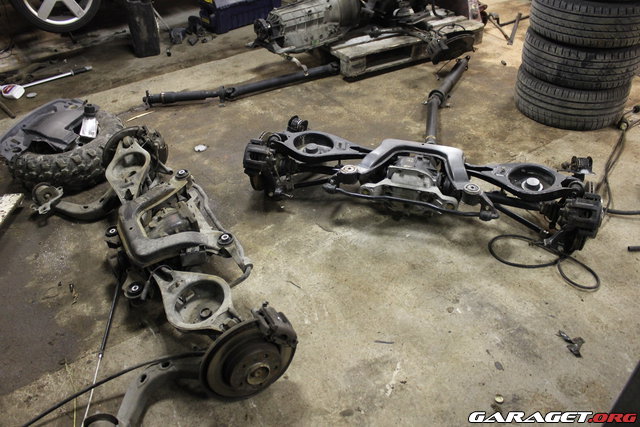

Men sen var det bara och lossa på handbromswirarna, absgivarna och klippa av dem redan förstörda bromsledningarna och vips så va bakvagnen på golvet.
https://www1.garaget.org/gallery/images/39/38305/38305-9e1da7a985d604bf7a4c20b9a13d50d4.jpg
https://www1.garaget.org/gallery/images/39/38305/38305-c72e172bbd6f3f946a4e7b925b77571f.jpg
Sådär såg det ut när jag åkte hem nyss. Imorgon är tanken att jag ska riva ner tanken och dra nya bromsrör och sen kolla över hur jag ska göra med matningen till catchtanken.

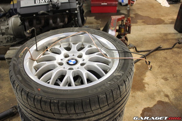

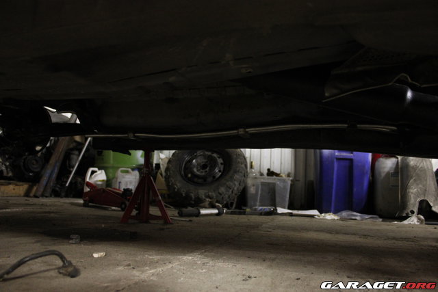

Japp idag blev det att slita ner tanken då för att fixa bromsrören men också även för att kika hur jag ska göra med soppa dragningen till catchtanken.
Gammal vs nytt bromsrör
https://www1.garaget.org/gallery/images/39/38305/38305-9bb2e8f05e5501cd645d46cebfc2f4fa.jpg
Man kan ju inte påstå att det finns mycket plats över, creds till bmw tongue
https://www1.garaget.org/gallery/images/39/38305/38305-bccedfcef1284ae21d5f4ba578957d5f.jpg
