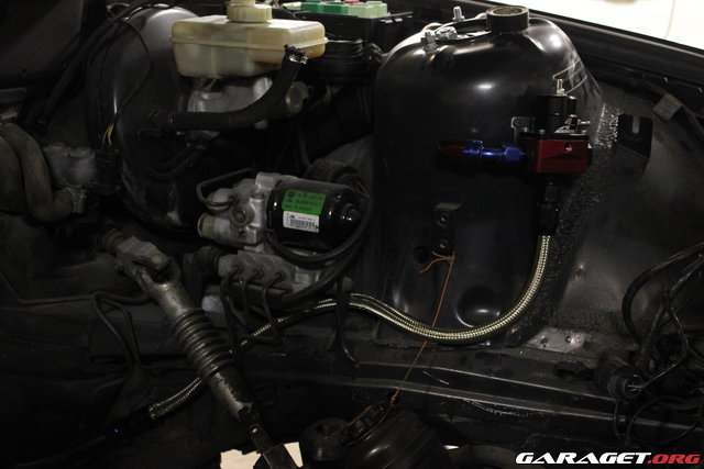

Fortsatte lite med soppasystemet;
Är nästan klart nu. Det sista måste jag ha motorn på plats för att kunna fixa.
https://www1.garaget.org/gallery/images/39/38305/38305-6a0682f3319652984beae23bfdde610e.jpg
Dimmade icn lite med svart färg så den inte ska synas frammifrån.
https://www1.garaget.org/gallery/images/39/38305/38305-b960d6be0c2dbe705303d9d065e30722.jpg
Hade varit väldigt skönt att få toppen nu..

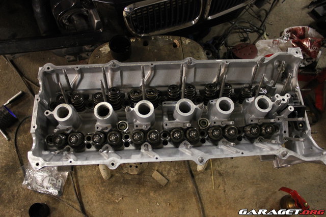

Tog lång tid att få toppen, men idag så fick jag den.
Lite trubbel dock, va 2 ventiler som va krokiga.. fixade 2 nya allt var frid och fröjd.. meeeen nej jag fixa avgas jag och det va ju insug som va krokiga. haha!
Passade på å byta ventiltätningar iaf.
https://www1.garaget.org/gallery/images/39/38305/38305-2f6296e9d40df0adc688b25c1de79fb1.jpg

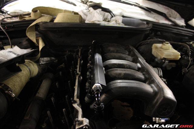

Skruva dit fuelrail och spridare.
https://www1.garaget.org/gallery/images/39/38305/38305-ee005e3cd8f3fc43002beee31ad7ca65.jpg

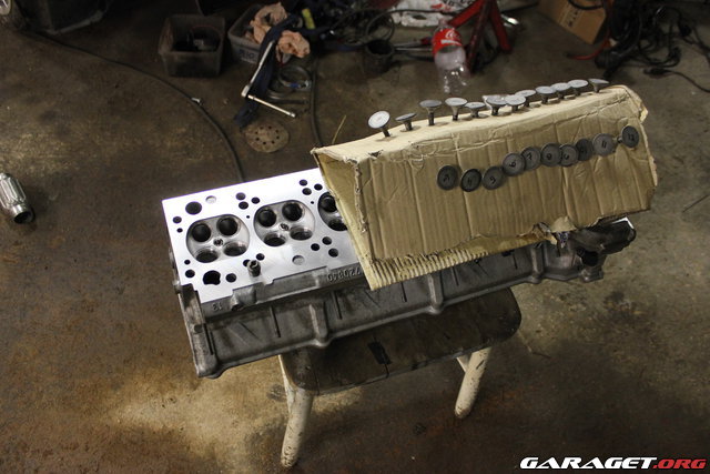

Ikväll spenderade jag 3½ timme på att slipa in ventilerna.. fy *** vilket tråkigt jobb.
Imorrn åker jag förbi jobbet och tvättar toppen medans jag tränar, full med spån och skit från sätesjobbet och planingen.
Så om jag hittar min ventilfjädertryckare eller va tusan dem heter så kanske det blir montering imorgon smile

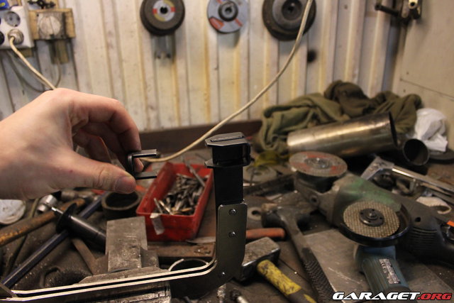

Va upp till feltema idag och handlade en ventilfjäderbåge, nu jäklar kan jag sätta i ventilerna.
... NEJ den passar inte såklart.. happ fram med vinkelslip och kapa sönder skiten. Förlängde ena änden totalt 5cm då blev det lagomt så den gick att använda.
https://www1.garaget.org/gallery/images/39/38305/38305-2b521413c2aa36ec0792d28137ccf954.jpg
En väldigt snabb modd så gick skiten att använda hjälpligt. Bjuder inte på någon bild för det såg förjäkla tattigt ut.

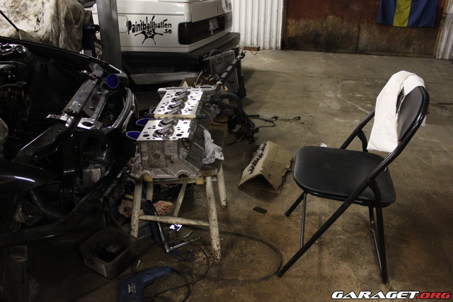

Men efter lite krångel som vanligt sitter alla ventifjädrar retainers osv på plats.
https://www1.garaget.org/gallery/images/39/38305/38305-2d02b0a5c67d1f3fb06b1bd2a9f783b2.jpg
Sen så var det bara och kasta på skiten då.
https://www1.garaget.org/gallery/images/39/38305/38305-97e30bcc0141a95400118bfc5ac0273d.jpg
Nu börjar det bli kul kände jag så passa på å skruva dit allt annat också wink
Dit med lyftare, kambryggor kammar kjedjor och sen justera in kammarna.
Såhär såg det ut nu när jag gjorde kväller, produktiv natt måste jag säga.

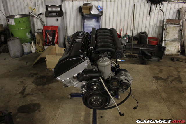

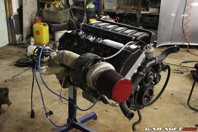

Tagit det lite lugnare med skruvandet ett tag.. men har gjort nått ryck igår och idag (natt)
Byggde klart wg uttaget och har monterat på alla grejer.. grenrör insug turbo och downpipe.
https://www1.garaget.org/gallery/images/39/38305/38305-fc4f79d13bf8a03b86c23d87c151058c.jpg

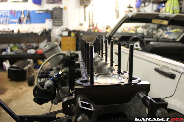

Har också skruvat bort svänghjulet igen och ska låta polarn svarva ner det 1 mm så ja kan få lite högre inspänningstryck på kopplingen. Kanske den klarar av att bottna mina spridare^

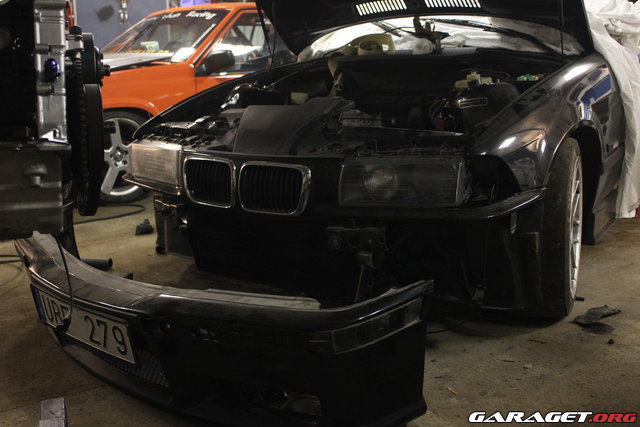

18 september 2012

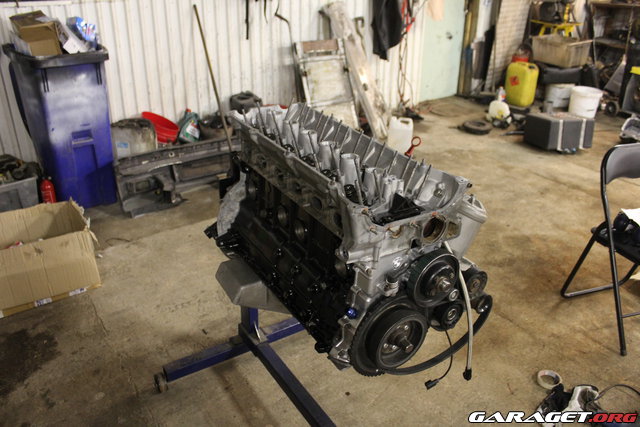

Nu så.. idag va ja till polarn som svarvade av mitt svänghjul. Sen förbi bmw och köpte lite packningar.
Sen så va det bara å skruva dit svänghjul koppling å lådan sen kasta ja i skiten i bilen äntligen.
Kändes riktigt bra!
https://www1.garaget.org/gallery/images/39/38305/38305-b0fcdcddc14d9feee7ec4a7a2a9deb22.jpg
