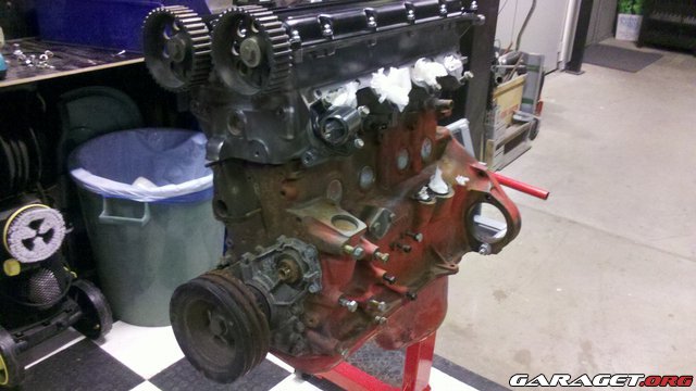

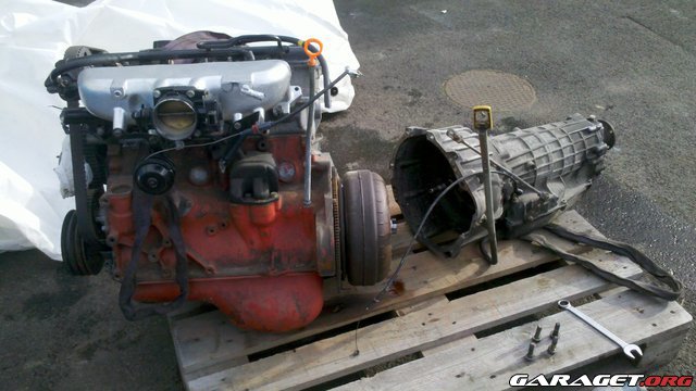

Tyckte motorn var en väldigt sorglig syn när den låg på en pall med en sketen automatlåda.
https://www1.garaget.org/gallery/images/135/134317/134317-3aa3ada44d8f876a0e9552e0d6281006.jpg

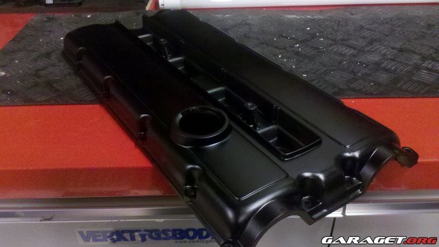

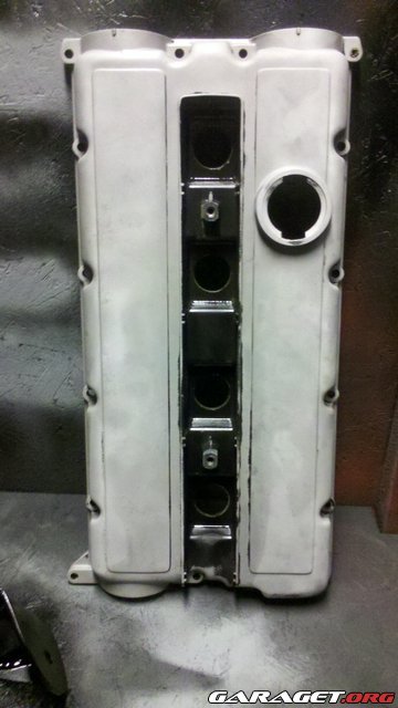

Motorn hade knappt kommit in innan jag slängde in ventilkåpan i blästerskåpet
https://www1.garaget.org/gallery/images/135/134317/134317-67b6c51e4d1720c2dcebe6e30c9f1e06.jpg
Sen blev det lite färg
https://www1.garaget.org/gallery/images/135/134317/134317-665f51bf1055170f389ffdcb5b7b9ac9.jpg

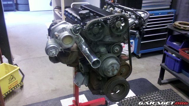

Som motorn såg ut innan jag började grejja (minus ventilkåpan som blev monterad med nya muttrar)
https://www1.garaget.org/gallery/images/135/134317/134317-0e4885618abe3c29ae4752aa5610ccc1.jpg
https://www1.garaget.org/gallery/images/135/134317/134317-dfafb9ee3c89e8241a938997bff4aaec.jpg

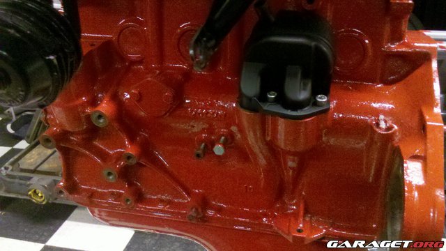

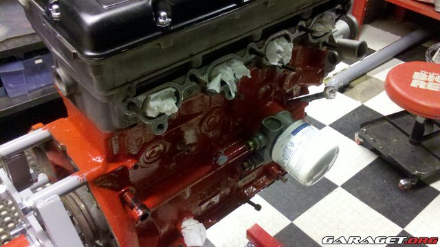

Rev ner och pluggade alla hål
https://www1.garaget.org/gallery/images/135/134317/134317-671d159e10ef9dba06f9441e9ae51443.jpg

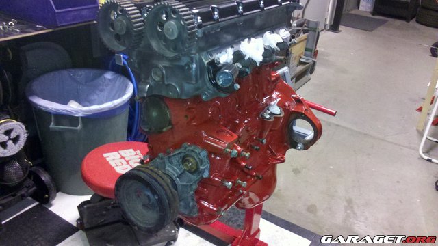

Sen blev det två lager av mekonomens motorlack
https://www1.garaget.org/gallery/images/135/134317/134317-29f14ea28c87c028f4c3ff25687d6ea7.jpg

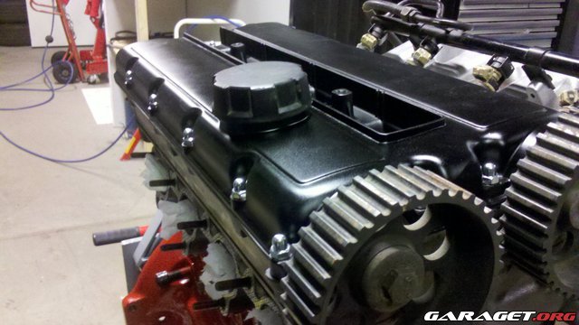

Ventilkåpan med nya muttrar
https://www1.garaget.org/gallery/images/135/134317/134317-a106c60f4519c5badf361a3b8f49c51f.jpg

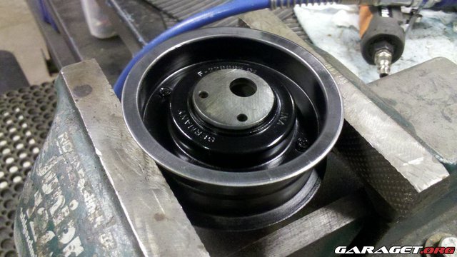

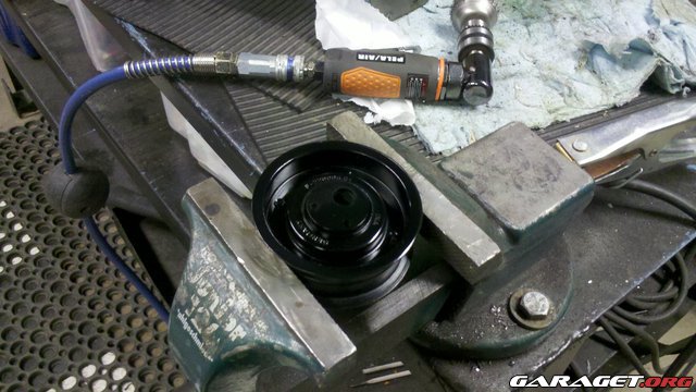

Spännrullen såg lite tråkig ut
https://www1.garaget.org/gallery/images/135/134317/134317-709d49ffbdb98235a7e6c66c583ef41d.jpg
https://www1.garaget.org/gallery/images/135/134317/134317-b711a6e75baf184eebf880cae2b8c163.jpg

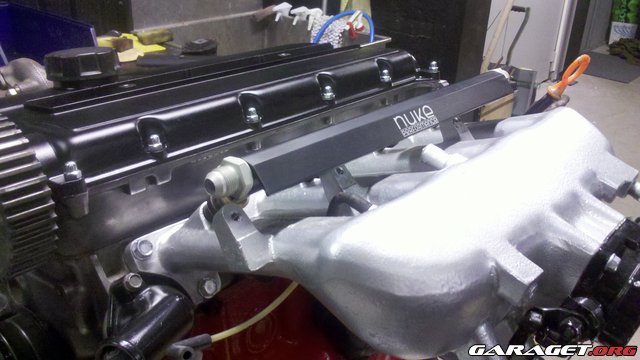

Monteringen fortsatte, satte bland annat på en ny pump
https://www1.garaget.org/gallery/images/135/134317/134317-8efc651d95d481e8d0434028b1a35dcf.jpg

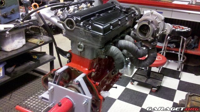

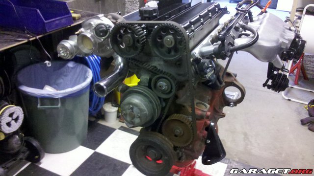

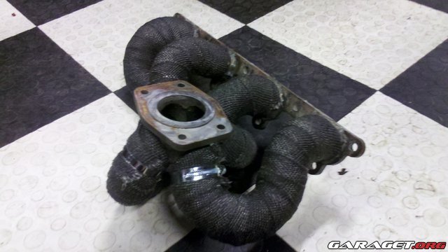

Lindade grenröret
https://www1.garaget.org/gallery/images/135/134317/134317-f3dbf3c00560f27a4bda718865e32294.jpg

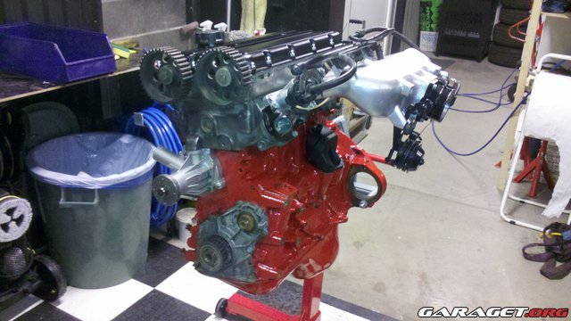

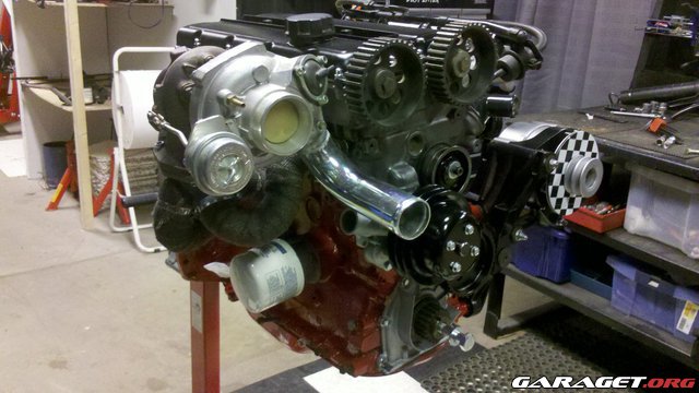

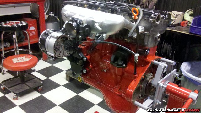

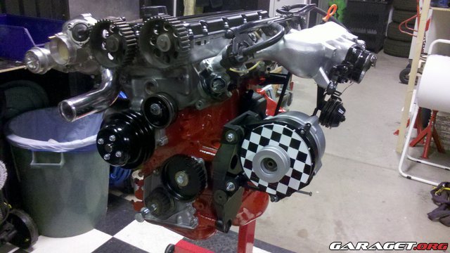

Som det såg ut innan jag lämnade verkstan
https://www1.garaget.org/gallery/images/135/134317/134317-a37de69058b1e442ee922bea7b0b3cc5.jpg
https://www1.garaget.org/gallery/images/135/134317/134317-e2d05c35f4f4b8bfa7b0d4bee496144b.jpg
https://www1.garaget.org/gallery/images/135/134317/134317-15f7073ae721cb316ff60d140a8fe1a2.jpg
https://www1.garaget.org/gallery/images/135/134317/134317-d4a2dd53567fa796b7ee5e6bf3f27e77.jpg

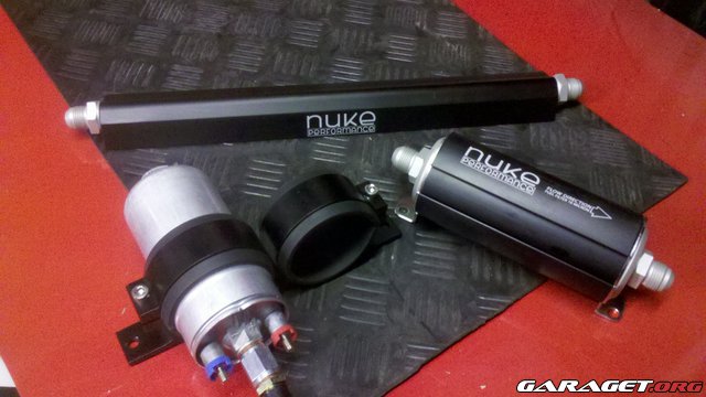

Det som skall på härnäst:
Oljeslangar till turbon
Ställbara kamdrev
Nukeperformance fuelrail
Alu remhjul

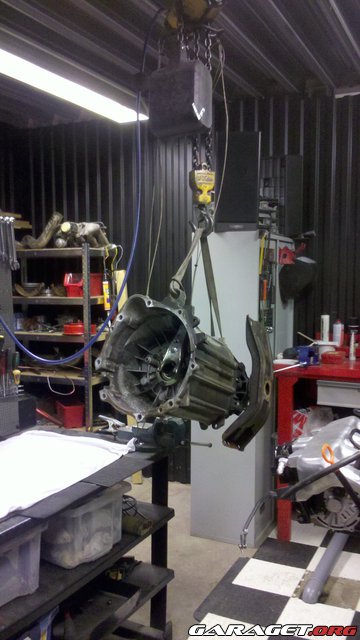

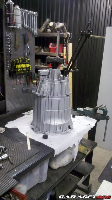

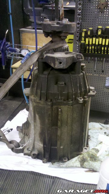

Justerade hjulvinklarna på framvagnen så det blev bra, sen började jag pyssla lite med min nya m90 låda.
Upp på operationsbordet
https://www1.garaget.org/gallery/images/135/134317/134317-42eda2c22bded500f10ac96b55088bce.jpg
Var rätt grisig så tvättade av den, glömde ju såklart på o ta bilder efteråt..
https://www1.garaget.org/gallery/images/135/134317/134317-df7fe536a712e3b1215f9cd0b0001e19.jpg

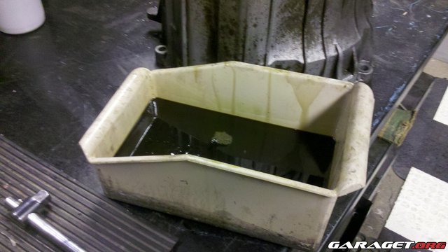

De lilla olja som fanns kvar såg inte sådär värst fin ut tongue
https://www1.garaget.org/gallery/images/135/134317/134317-87fc6728d198d5fe81dcb12f50041d6c.jpg

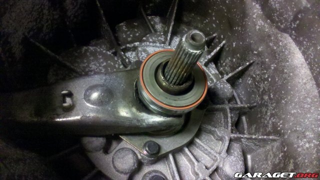

Nytt urtrampningslager monterat
https://www1.garaget.org/gallery/images/135/134317/134317-aa24ac722cd87fd7e32193334092400f.jpg

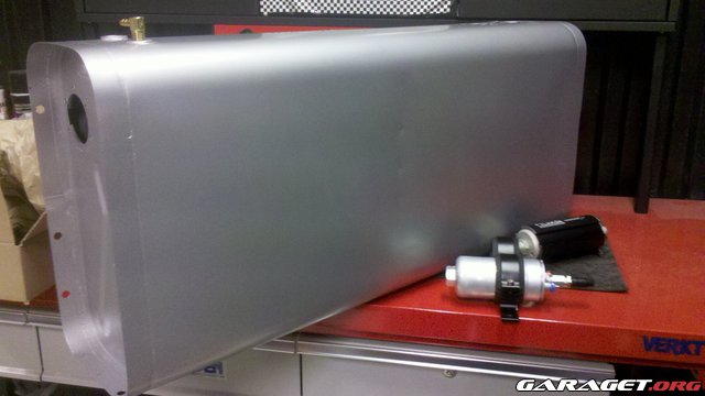

Fick hem bensintanken, en 54L historia från Jocar
https://www1.garaget.org/gallery/images/135/134317/134317-febfe90f266b6b534025f62b19f5efdd.jpg

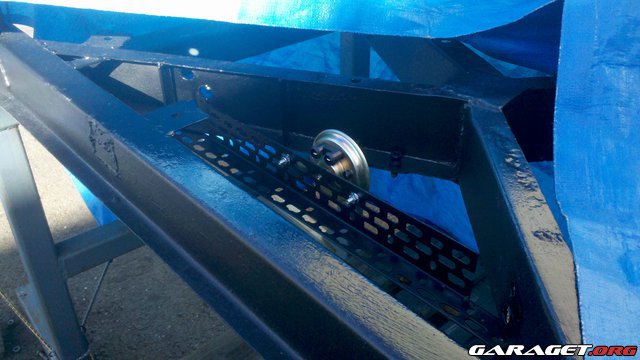

Med ramen har det tyvär inte hänt så mycket. Gjorde en liten kabelstege genom krysset så man snyggt kan dra kablarna sen. Borrat hål, och monterat gummigenomföringar för att skydda kablarna. Monterade även fast tutan här haha. Tyckte det var bra ställe att gömma den på.
https://www1.garaget.org/gallery/images/135/134317/134317-9f2de22c9448e221afcd1eda6980f6b9.jpg
