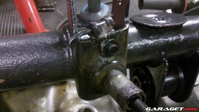

En sak jag tyckte var väldigt konstigt var att dom lämnat kvar en massa saker på axeln när dom blästra o måla den, t.ex. detta klipps. Satt ett par st av dessa, samt strumporna för handbromswiren satt kvar.
https://www1.garaget.org/gallery/images/135/134317/134317-0f15970baa1f14964c2511994462d4c7.jpg
Det som verkligen störde mig dock var att axeln kom helt tom (förutom diffen då).... Fanns inga drivaxlar med! Står på hemsidan att bromsdetaljer ej följer med, ok. Men drivaxlar trodde jag iaf skulle vara med. Försökt kontakta dom igen om detta, men har efter ett tiotal försök inte lyckats nå nån. Telefonsvarare hela tiden.

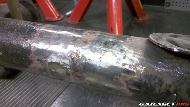

Slipade bort orginal övre infästningar
https://www1.garaget.org/gallery/images/135/134317/134317-304d59fb3303c7994caace78e1b2f9fc.jpg

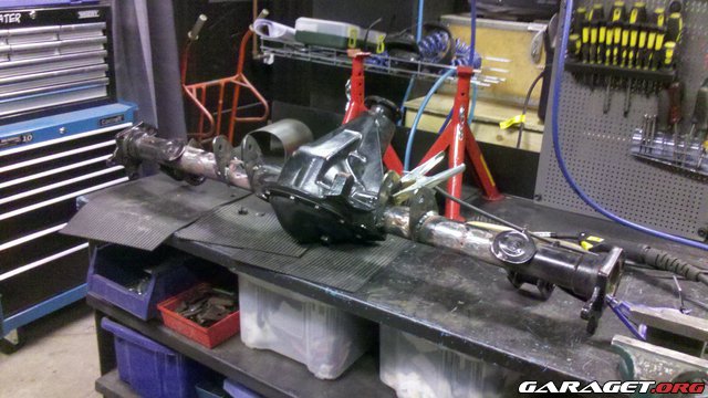

Monterade axeln med dom undre bärarmarna i både ram och axel, sen monterade jag dom övre bärarmarna i ramen, och monterade fast öronen på armarna. Mätte sedan in dem och punktade fast öronen på axeln. Glömde ta kort på detta.

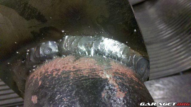

Efter det monterade jag bort axeln o bar in den på bänken för helsvetsning
https://www1.garaget.org/gallery/images/135/134317/134317-fdc07b1bd6e8b289af41066a6232796e.jpg

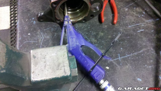

Jag var väldigt noga med att hålla temperaturen nere. Jag vill inte ha en bananböjd axel haha. Jag svetsade endast 2cm i taget, o lät sen axeln vara i några minuter. Under hela arbetet hade jag tryckluft flödandes genom axeln på ca 4bar.
https://www1.garaget.org/gallery/images/135/134317/134317-a3e6a07ff2037c9e96d22c1c01b696ec.jpg
Tog en stund men tycker det blev rätt ok

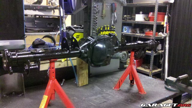

När axeln väl svalnat av så löft jag upp den på pallbockar o slängde på lite färg.
https://www1.garaget.org/gallery/images/135/134317/134317-5767435b49d2fa5fc0bc16b29c81561e.jpg

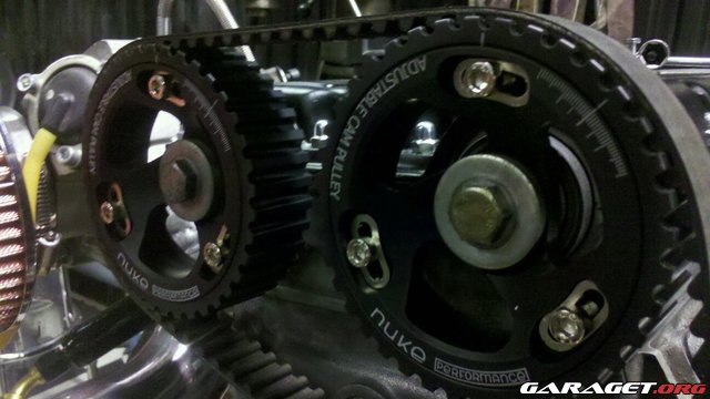

Idag hade man iaf finbesök av sponsorn SRD (Swedish racing development) o han hade med sig lite roliga delar, som t.ex ställbara kamdrev
https://www1.garaget.org/gallery/images/135/134317/134317-da0ff3876ef61c2fb3a90ba851e0174b.jpg
