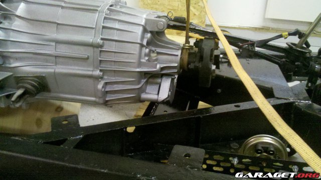

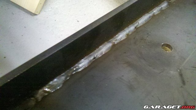

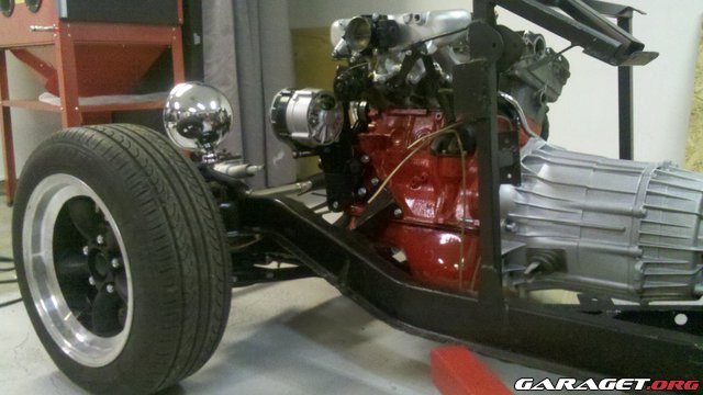

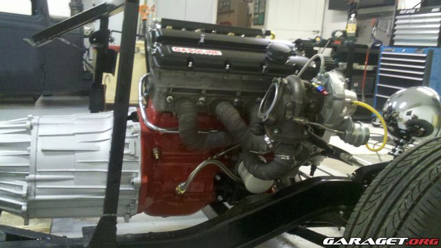

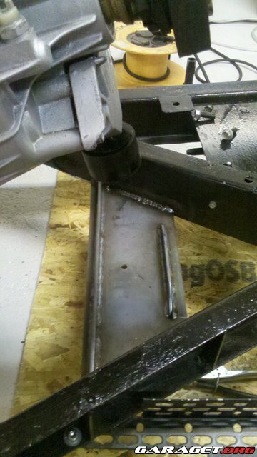

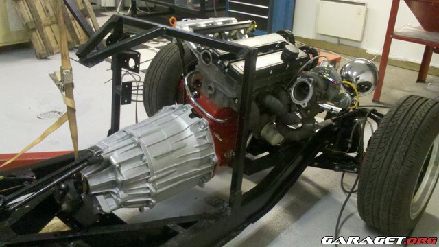

Update!

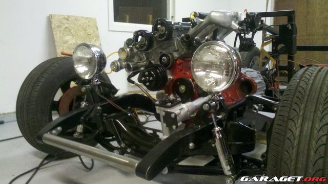

Hänt lite sen senast, motorn fick vingar till o börja med
https://www1.garaget.org/gallery/images/135/134317/134317-5ad4900c5e76f7080ef89c7acd5d2839.jpg

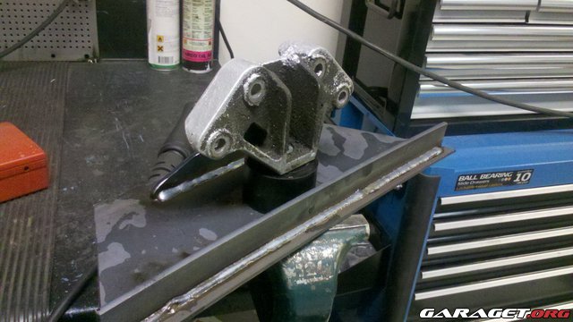

Med den på plats så kunde jag mäta upp o tillverka en växellådsbalk. 5mm gods använde jag, tror inte den kommer svikta iaf haha.
https://www1.garaget.org/gallery/images/135/134317/134317-0fa549bfc1b32ad39c258e656501bb15.jpg
https://www1.garaget.org/gallery/images/135/134317/134317-d5d6366cfcb75a9cbb4a9caaeb34b55d.jpg
https://www1.garaget.org/gallery/images/135/134317/134317-4304f237daf0775307ba7e723b3827ca.jpg

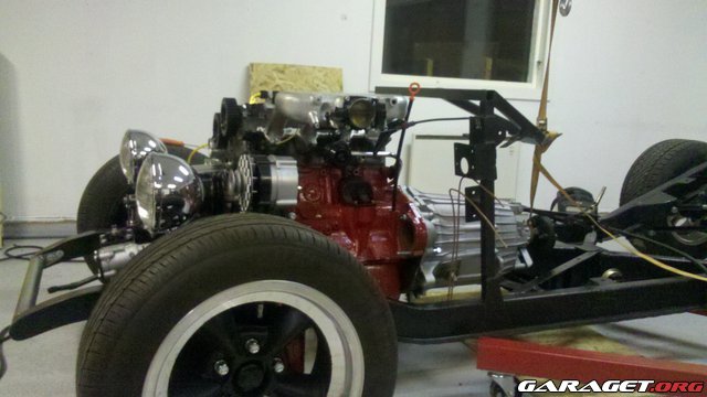

Nu sitter den ÄNTLIGEN där!
https://www1.garaget.org/gallery/images/135/134317/134317-fa673f4e82b70d4a53b9198d2931faf8.jpg
https://www1.garaget.org/gallery/images/135/134317/134317-ebbf51fd10a1279259c3770577efe41e.jpg

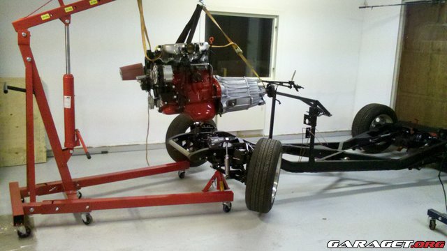

Motorlyften får hålla i växellådan en dag till medans färgen torkar
