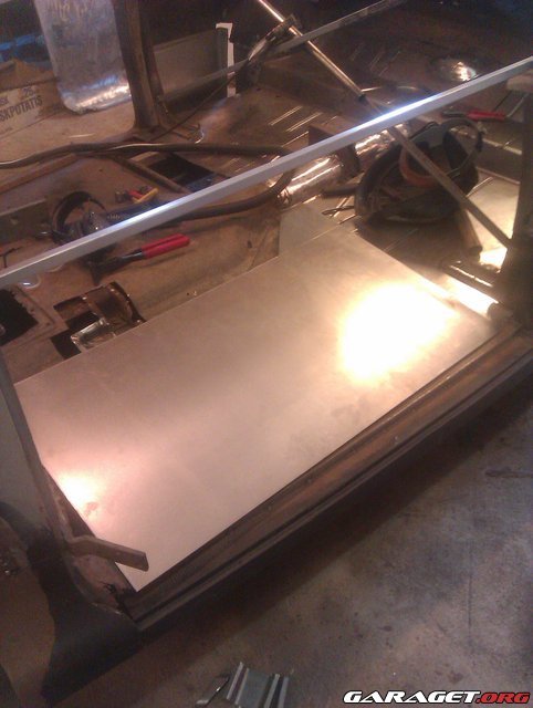

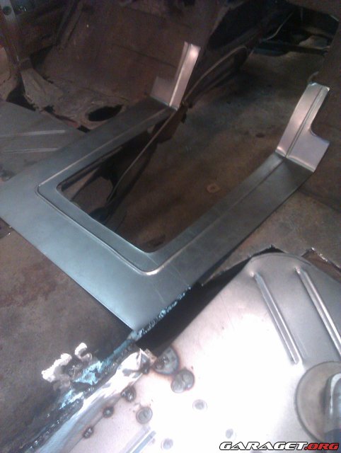

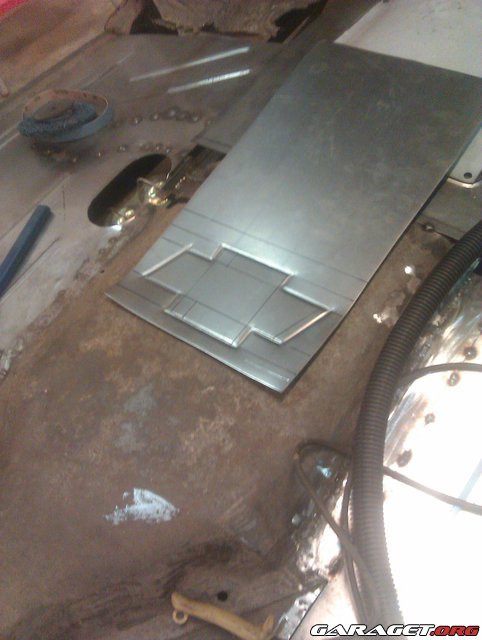

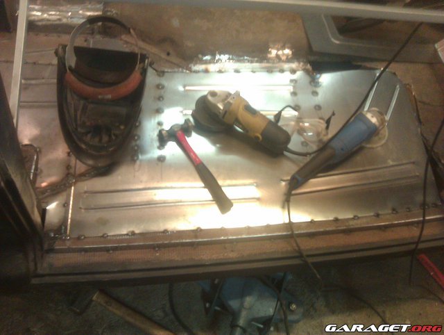

Dags för en liten uppdate, Gjort färdigt mittenbiten och punktat ihop den med ytterbitarna.
https://www1.garaget.org/gallery/images/158/157663/157663-5db734475c5206cf1c789c30c8af0f7b.jpg

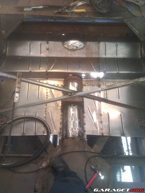

även gjort resterande golvbitar runt kardantunnel och punktat ihop alltsammans, oj va stadigt allt blev så fort man fogat ihop alla golvbitarna!
101 Inlägg
15 augusti 2012
Blir ju riktigt bra det där smile Fint när även riktigt "krispiga" bilar får en chans igen!

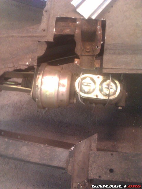

https://www1.garaget.org/gallery/images/158/157663/157663-7dac05dabef84302ecdebfa366a9c48f.jpg

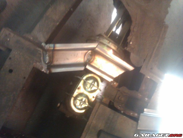

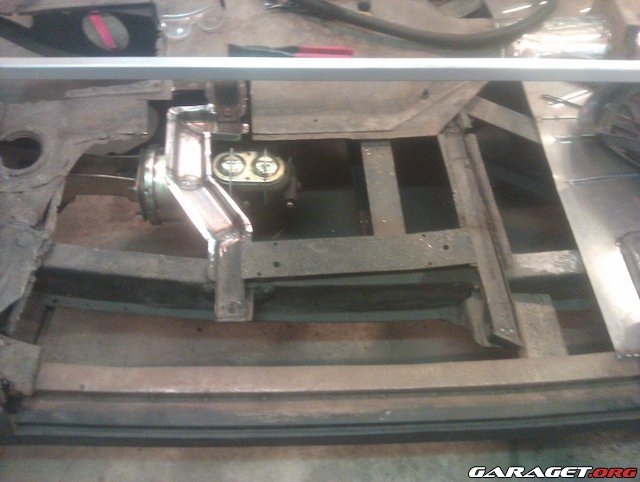

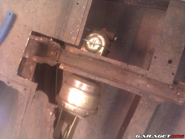

en av golvbalkarna sitter ivägen för huvudbromscylindern, detta måste åtgärdas så man kan fylla på bromsvätska.

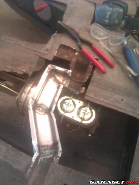

https://www1.garaget.org/gallery/images/158/157663/157663-b4001d6686f64854ab34a6e9f846fc5a.jpg
balken bortkapad...

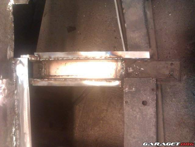

https://www1.garaget.org/gallery/images/158/157663/157663-8583723594aa11c608834c09174acde1.jpg
trixade ihop några balkbitar...
https://www1.garaget.org/gallery/images/158/157663/157663-8a2afc40ee9a8ea14e6a7e8872bba70a.jpg
och efter ett par timmars pyssel var det färdigt smile slipa svetsar kvar.

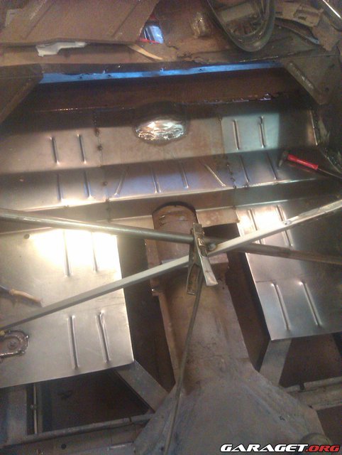

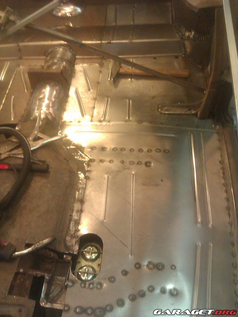

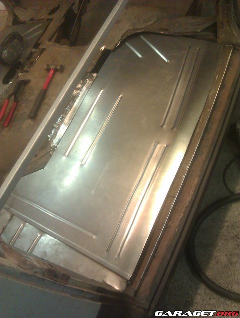

https://www1.garaget.org/gallery/images/158/157663/157663-5f19692972fbbcec0124d08177a10140.jpg
Dags för en stor golvbit nu smile
https://www1.garaget.org/gallery/images/158/157663/157663-50cd1731475cf4e9227b6eef0dd462ce.jpg
passa in...
https://www1.garaget.org/gallery/images/158/157663/157663-d538ed56297e8806186fe6be8b11f3dd.jpg
borra hål och ryla plåten...
https://www1.garaget.org/gallery/images/158/157663/157663-c23211f63edd13e6dc7a7b193428ad63.jpg
punkta fast golvbiten...
https://www1.garaget.org/gallery/images/158/157663/157663-6d42d34ab9e68c31d47e7d6d44ad828c.jpg
sådär ja nu sitter biten på plats, helsvetsning kvar, men de gör jag när alla bitar är på plats och allt är riktat osv smile allt för ikväll!

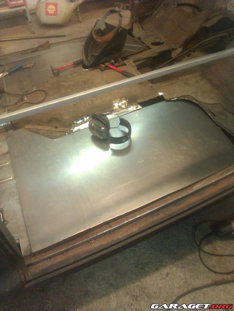

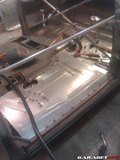

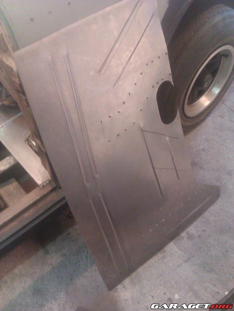

https://www1.garaget.org/gallery/images/158/157663/157663-36b5d317bf09432fe90fc7515d214543.jpg
dags för den andra sidan smile
https://www1.garaget.org/gallery/images/158/157663/157663-fa1cd2e74a6135d8f49c202dd0ebeedc.jpg
biten är färdig ska bara borras och svetsas dit.
https://www1.garaget.org/gallery/images/158/157663/157663-117ea1501e7f0370d6e1ccf76a34d140.jpg
fick laga upp balken på denna sida. allt för ikväll, imorgon ska jag försöka svetsa dit golvbiten smile

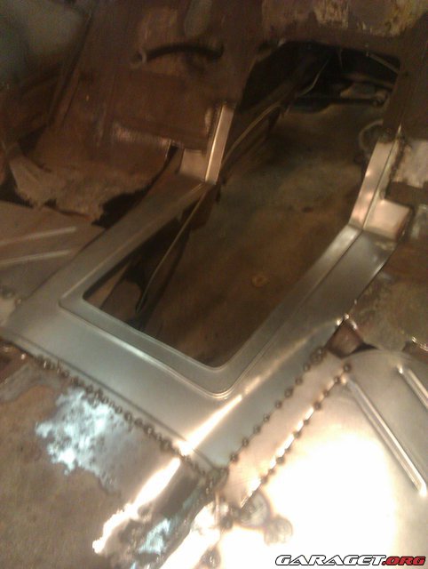

https://www1.garaget.org/gallery/images/158/157663/157663-3d7720860ce2587c59b109c7b81b06a4.jpg
nu har jag svetsat fast den andra golvplåten så nu börjar de likna ett golv i bilen smile har även lagat upp balkarna som ligger under golvbiten...
https://www1.garaget.org/gallery/images/158/157663/157663-5e9be21393f9515caa29c497a603f25b.jpg
gjorde även främre delen av kardantunneln lite knixigt men är väldigt nöjd med resultatet!

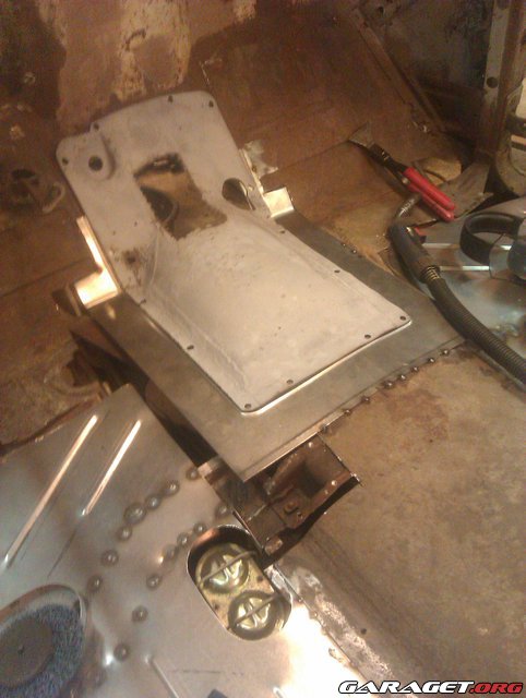

https://www1.garaget.org/gallery/images/158/157663/157663-70174f2fe1d0da17a567be07f47186cc.jpg
lite helhetsbild på främre delen av bilen mot torped...
https://www1.garaget.org/gallery/images/158/157663/157663-739414c6ef4c792a201905e0279dc894.jpg
sedan kommer ''växellådslocket'' dit (ska lagas lite)
