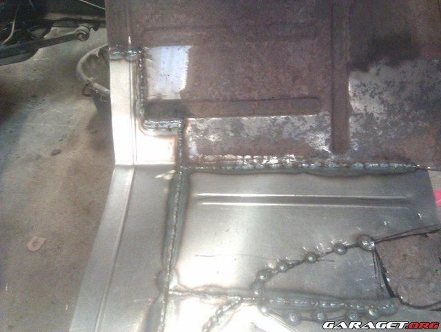

Det du gör ser oerhört proffsigt ut!
Kul att en gammal goding får nytt liv. smile

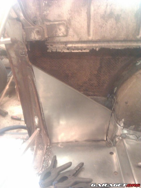

https://www1.garaget.org/gallery/images/158/157663/157663-b52845ef18d760bae6ace16d59c7c53e.jpg

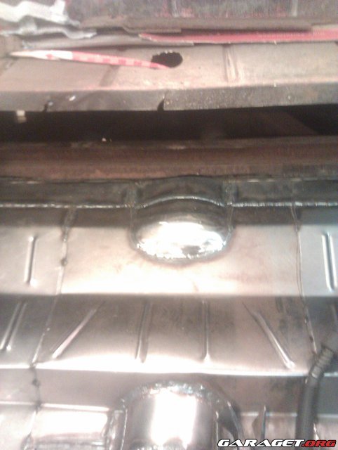

lappat ihop de sissta runt växellåds luckan och helsvetsat

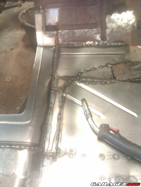

https://www1.garaget.org/gallery/images/158/157663/157663-474e58c4906921a960c87a333516753d.jpg
bara att slipa svetsarna sen är denna delen färdig smile

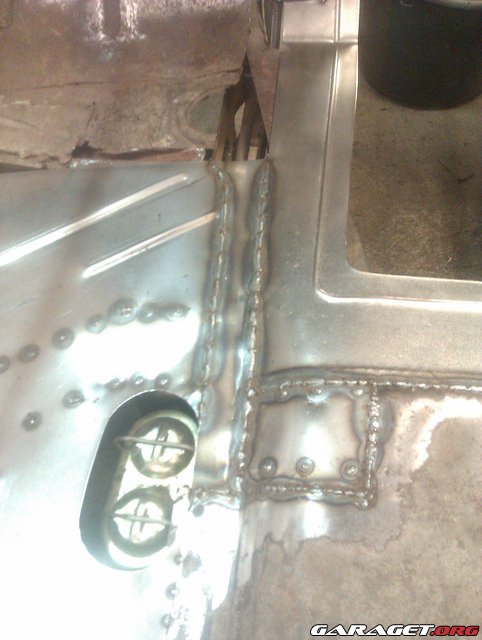

https://www1.garaget.org/gallery/images/158/157663/157663-4cf5b0af90bb178f98fab521caf35d8d.jpg
lite småpyssel kvar på andra sidan, fortsättning följer smile

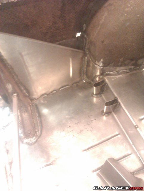

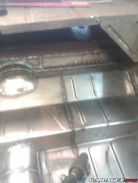

https://www1.garaget.org/gallery/images/158/157663/157663-30561199abdca9ee914c9d7d16d9f1c4.jpg
har lagat upp den bakre tvärbalken som delar cupe golvet och bagage golvet smile
https://www1.garaget.org/gallery/images/158/157663/157663-2ae392907444acc70cdc7e3272c03867.jpg
helsvetsat bara slipning kvar smile
https://www1.garaget.org/gallery/images/158/157663/157663-6d1dcac1b55ad211d33e2c98a6631a81.jpg
och andra sidan wink

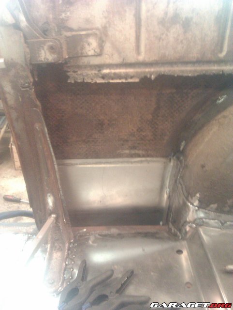

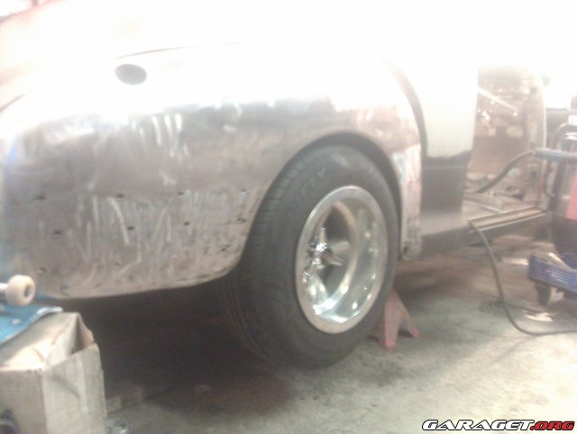

https://www1.garaget.org/gallery/images/158/157663/157663-625d977cd0bee00561d748f527b72533.jpg
hjulhus färdigt

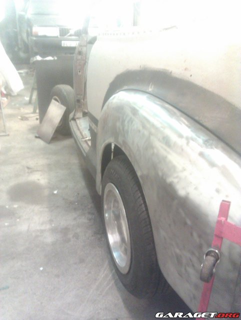

https://www1.garaget.org/gallery/images/158/157663/157663-dcac3cacaeea3b24a7626d7d9c2607d9.jpg

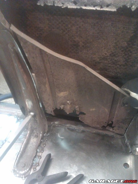

dags att ge sig på ''innerväggen'' gamla på bild.

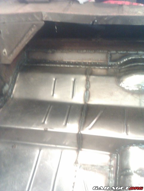

https://www1.garaget.org/gallery/images/158/157663/157663-b162a749b88e72350bddd67aebbf762a.jpg
sådär nått, lite rylor sen så!
https://www1.garaget.org/gallery/images/158/157663/157663-50ddcd4e468421aa83fbbecbb958b3c8.jpg
och resultat, svetsad och klar smile

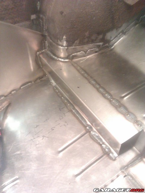

gjort ''hylsor'' som ska ligga under blivande balk, dom är till ett karroserifäste...
https://www1.garaget.org/gallery/images/158/157663/157663-4930dc41ca4baa79500692ea7f63e563.jpg
börjat på balken och svetsat fast smile allt för idag!

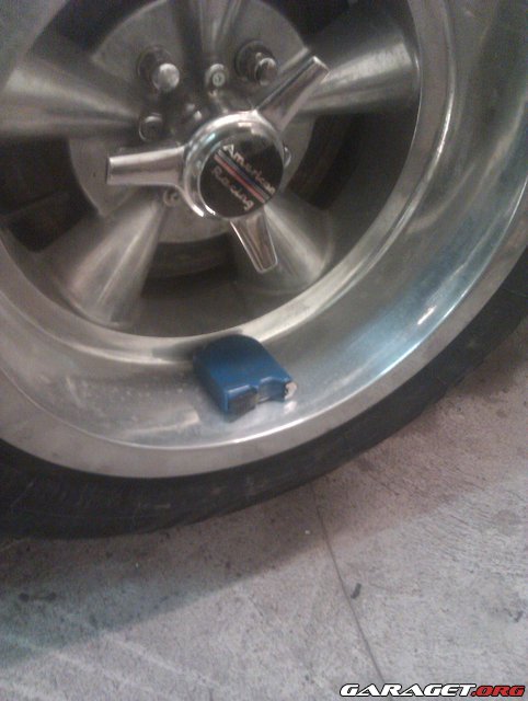

https://www1.garaget.org/gallery/images/158/157663/157663-bd88af588a4f2af993988aaf3f97c088.jpg
fläskiga däck smile

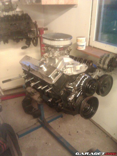

motorn som ska i är en corvette motor från -87 gammal tpi insprutare fast ersatt med edelbrock insug och edelbrock 600 förknasare smile
