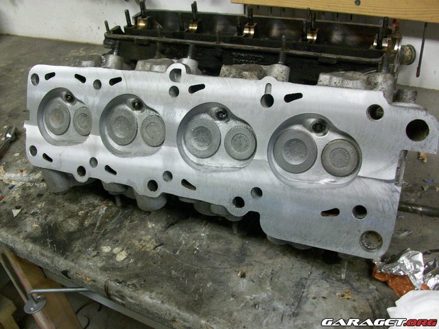

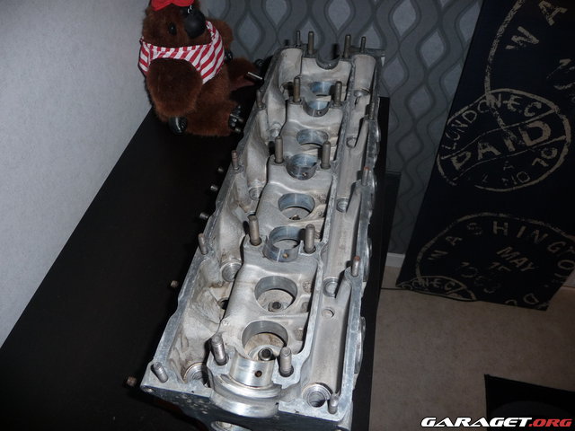

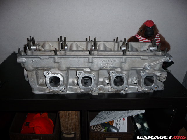

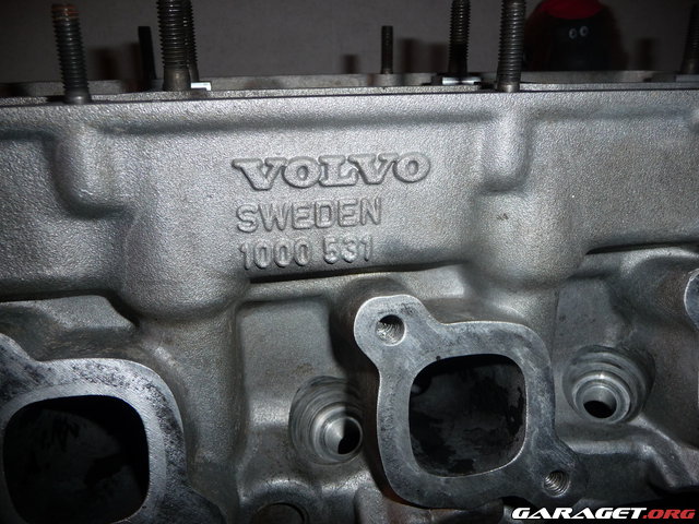

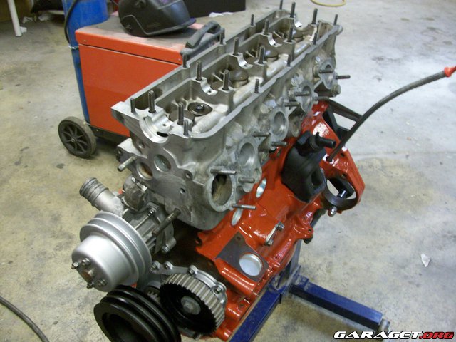

igår skruva ja isär toppen och skicka iväg den på tvätt, vart bra som fan, kommer mer bilder imorn smile
här kommer bilder på ny tvättade toppen
https://www1.garaget.org/gallery/images/149/148762/148762-8625f12c490fe0040269fff0b494b8c1.jpg
https://www1.garaget.org/gallery/images/149/148762/148762-0ad6ed56ed5940890223638c94ff2910.jpg
https://www1.garaget.org/gallery/images/149/148762/148762-b1074830cf1c9ff541fe8bbfd32cad3e.jpg
den rätta toppen smile
imorn blir det att tvätta ventiler och blästra dom och tvätta allt annat smile sen blir det att slipa in ventilerna och sen montera ihop toppen med nya ventiltätningar, nya avgasbultar mm smile håll utkik

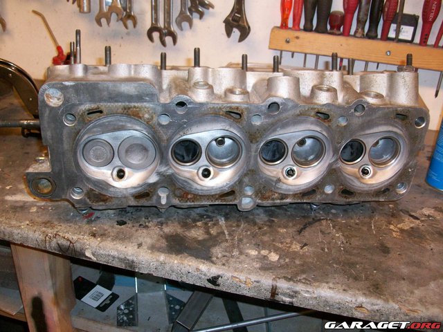

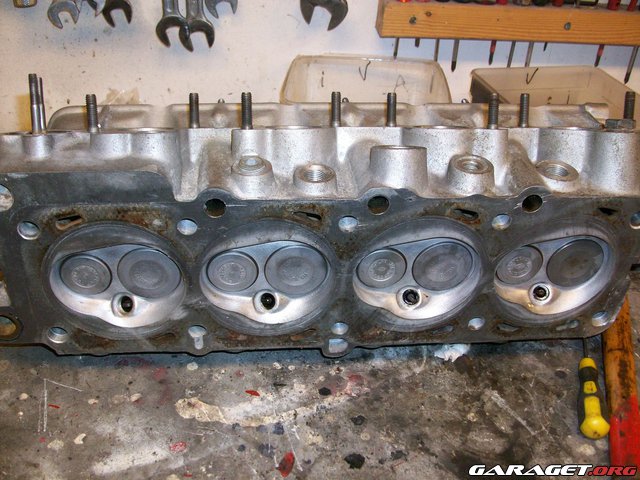

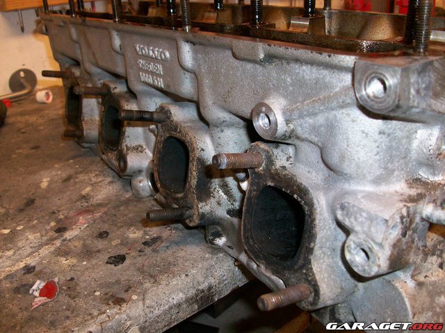

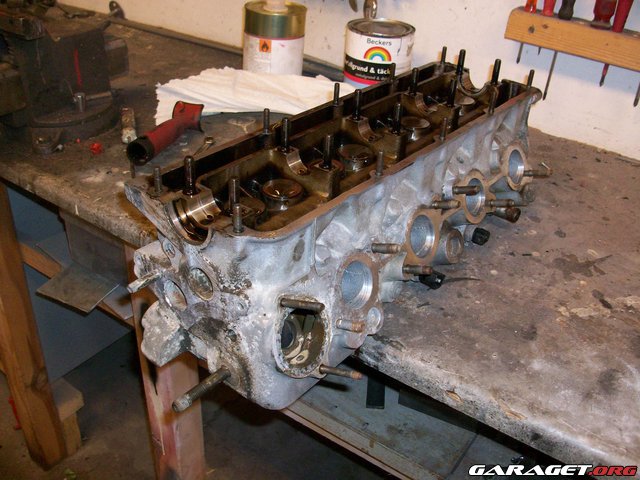

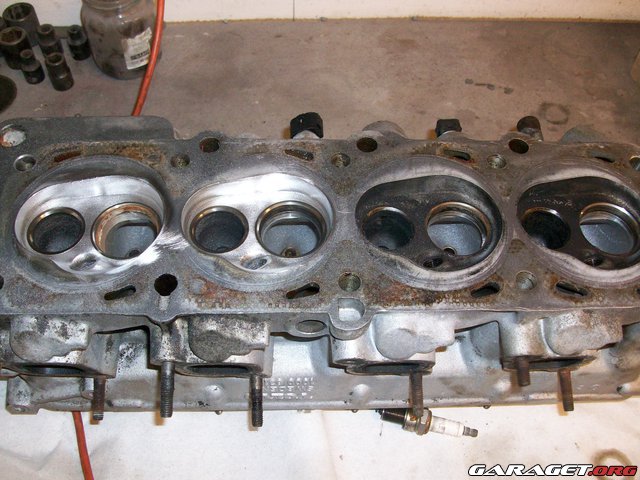

tja har grejat lite med motorn idag smile kommer även lite bilder på toppen innan den vart tvättad tongue hade glömt dom bilderna tongue
https://www1.garaget.org/gallery/images/149/148762/148762-32ba4e12bd3b39b41af9308a77a68057.jpg
skitig och oljig
https://www1.garaget.org/gallery/images/149/148762/148762-4c5ac8766e36120c702eee08e6f90638.jpg
avgassidan

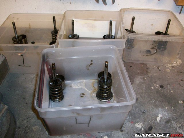

https://www1.garaget.org/gallery/images/149/148762/148762-182c7c01c13d5bd0716a50970df3aadd.jpg
ordning och reda
https://www1.garaget.org/gallery/images/149/148762/148762-f011e8b6002578a7f3db2111ea6aabc4.jpg
börja göra rent förbränningsrummen, sen skickades toppen iväg på tvätt,
här emellan ska förra uppdaten vara tongue

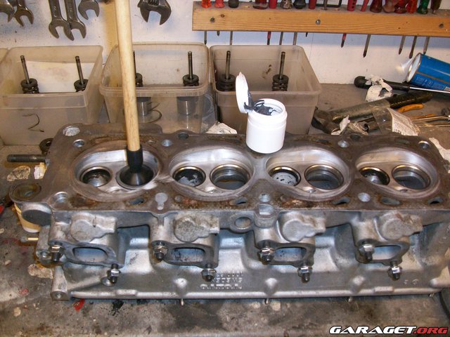

tillbaka från tvätten och har börjat slipa in ventilerna
https://www1.garaget.org/gallery/images/149/148762/148762-2b7715b1bc82a269c939abab421947c8.jpg

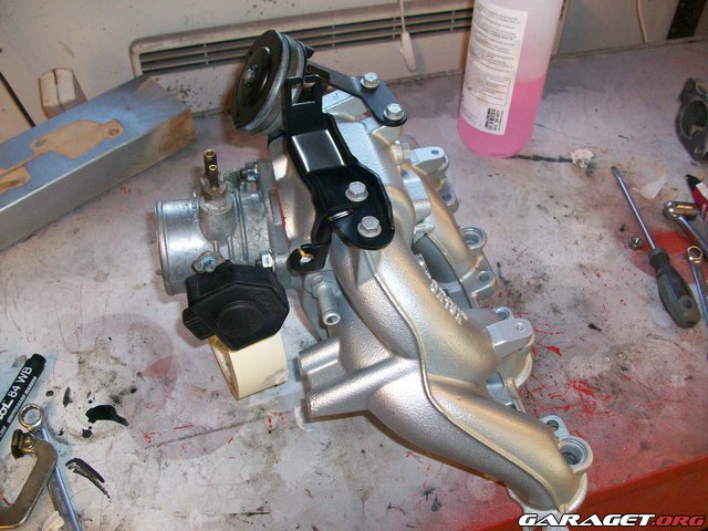

köpte även ett grenrör
https://www1.garaget.org/gallery/images/149/148762/148762-029158dd5854b3b1d00eb5e2282a5659.jpg

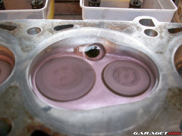

täthetskontroll med t-röd och tätt va det
https://www1.garaget.org/gallery/images/149/148762/148762-fe40e62c684ca9b16b1e4f68dfda000a.jpg

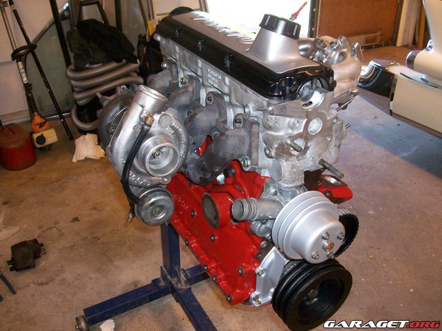

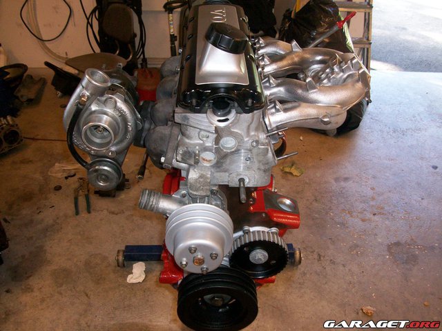

sen satte ja på turbo och insug big_smile
https://www1.garaget.org/gallery/images/149/148762/148762-d36df8b843e1c53dff399000b937fe1e.jpg
motivations höjare
https://www1.garaget.org/gallery/images/149/148762/148762-391ebc826e8ac76d938d843fd59938ea.jpg

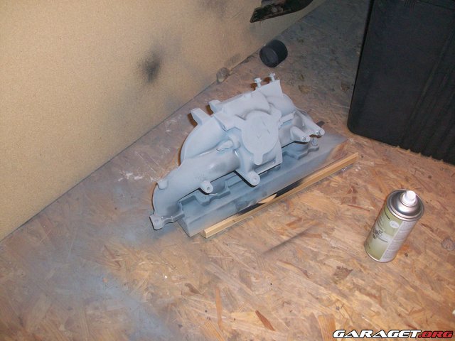

sen skicka ja iväg toppen på riktplaning, sen hade ja inget och göra och tyckte insuget såg tråkigt ut så ja blästra det
https://www1.garaget.org/gallery/images/149/148762/148762-f6e9834e485935ba2a2db73aa4dcc793.jpg
lacka den metallic silver (samma färg som på ventilkåpan) sen svarta ditaljer, vart bra smile

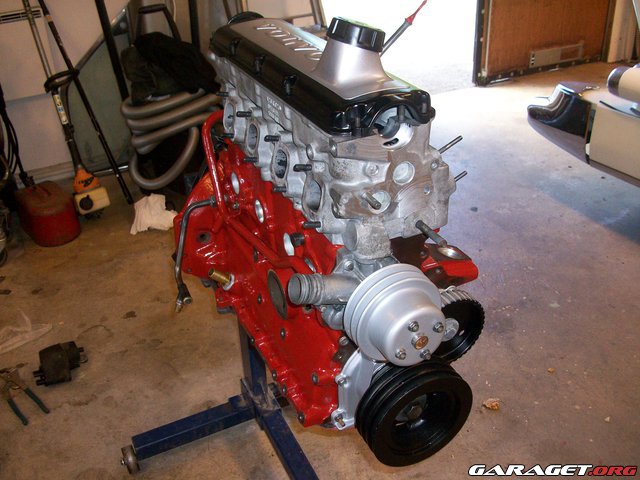

idag har ja grejat lite, låter bilderna tala för sig själv smile
https://www1.garaget.org/gallery/images/149/148762/148762-eaa29b8699a018b7d03f44956fc82fe7.jpg

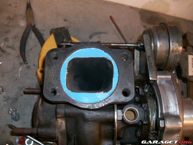

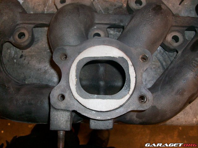

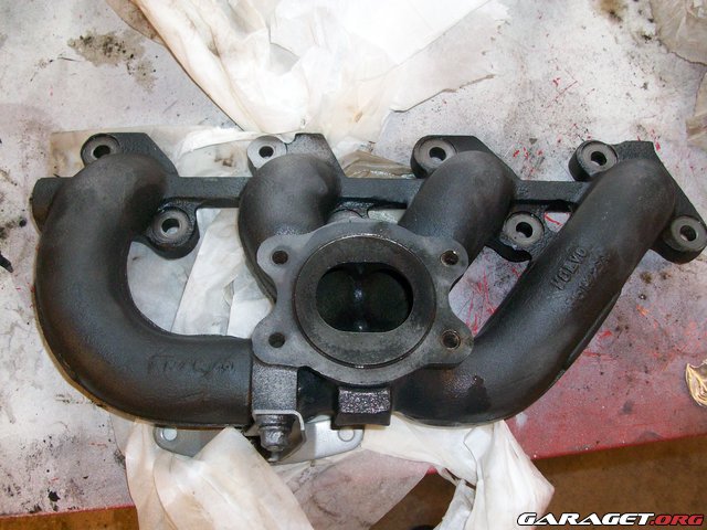

börja med att porta upp grenröret så att hålet vart lika stort som på som på turbon, gjorde en mall från turbon
https://www1.garaget.org/gallery/images/149/148762/148762-694b58739354c9285fb4bbb7312b6c65.jpg
förde över mallen till grenröret och här ser ni skillnaden på hålen
https://www1.garaget.org/gallery/images/149/148762/148762-8556f237a63a359d3181499472ed225e.jpg
färdig portat
https://www1.garaget.org/gallery/images/149/148762/148762-04a2b88e7757bf3d71b8e2a7fd7508e4.jpg

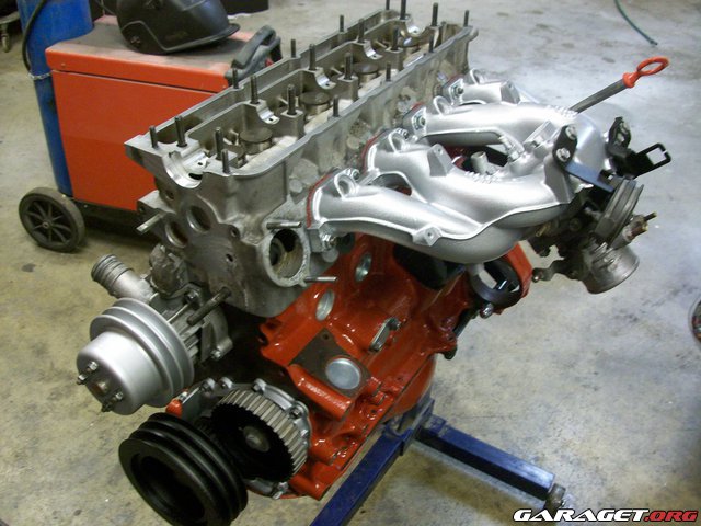

sen ringde killen som plana toppen och sa att den va klar så åkte och hämta den, rak och fin vart den smile
https://www1.garaget.org/gallery/images/149/148762/148762-a14bdfb2bdbb8729d021fb4fc92acbac.jpg

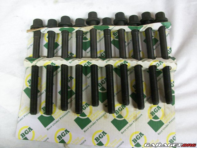

nya topplocksbultar
https://www1.garaget.org/gallery/images/149/148762/148762-c5abf6a8dc9ed5bf6bd60b2982e7319e.jpg
la på topplockspackningen
https://www1.garaget.org/gallery/images/149/148762/148762-d314494de3290f3b5215e837f459abcb.jpg
momentdraget och klart smile
https://www1.garaget.org/gallery/images/149/148762/148762-ee96dab716afe937bcc5ba8c562fb49a.jpg

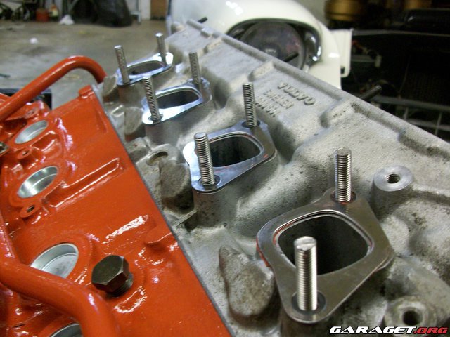

satte på ny lackade insuget vart bra som fan smile
https://www1.garaget.org/gallery/images/149/148762/148762-48ecf19c05fe82dcb0e872f9733e1f47.jpg

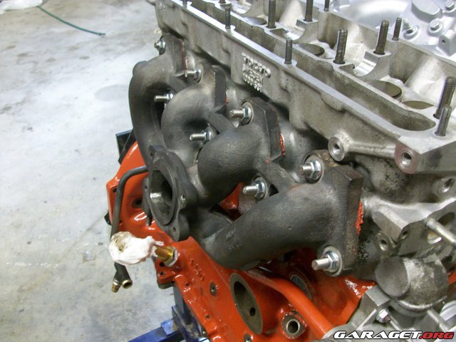

köpte nya avgasbultar på volvo men dom va för korta sad så ja gjorde egna istället vart mycket bättre smile
https://www1.garaget.org/gallery/images/149/148762/148762-b96fb8e882953855493b74c84d3fd766.jpg
och så grenröret
allt för denna gång, imorn ska ja lämna in avgashuset på turbon så ska dom borra ur två avdragna bultar och gänga nya gängor smile

Vad var det för grenrör som var så dåligt portat? 740 eller 940? Ser bra ut btw:)
249 Inlägg
6 september 2012
ja kör med 940 grenrör och en turbo från en 740 då va inte "hålen" lika stora tongue  så det va däför porta ja upp den smile det behöver man inte göra om man kör 940 grenrör och 940 turbo smile
4 363 Inlägg
6 september 2012
Fnul skrev:
Jaha då förstår jag:) Tyckte det var chockerande dåligt annars:)
