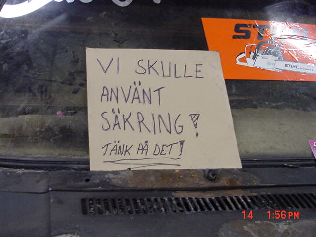

Säg det till de som ägde denna bilen:
https://lh3.googleusercontent.com/-btI_j8dxxRw/R1fU_1F81sI/AAAAAAAA7Y4/ujo7e2r9_ME/s640/Finals2k-83.JPG
Saab9-3SE skrev:
gör som du vill för du "bränner" inte kabeln mellan batterierna
Inte enbart kablarna som brinner upp...
https://lh5.googleusercontent.com/-Pf8HiGx9CnY/R1fVOVF82cI/AAAAAAAA7h4/qG8Oe9nqUnk/s640/Finals2k-131.JPG
https://lh4.googleusercontent.com/-rnY3_TbI8Fg/R1fVSFF82sI/AAAAAAAA7k4/wYDkpsEW5I8/s640/Finals2k-147.JPG
Jag tror nog att de mer än gärna hade "slösat" någon hundralapp på säkringar om det hade inneburit att de hade haft bilen kvar. Då de fick NOLL, ZERO, NADA från försäkringsbolaget p.g.a att de inte hade säkrat av kablarna.
När man har ABSOLUT NOLL KOLL på vad man pratar om så ska man INTE svara !
Jag tycker att du skall editera dina inlägg så att ingen gör misstaget att följa dina råd.
Ett hett tips är att läsa i denna tråden: http://www.garaget.org/forum/viewtopic.php?id=213289
Till trådskaparen: Du MÅSTE ha säkringar mellan batterierna, en vid varje batteri. Förklaringen till varför står i länken.
