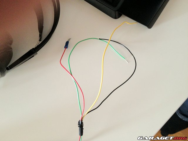

Ska koppla in en smalbandslambda i bilen(nissan 200sx s13), men har inget kopplingsschema till mätaren.
Där är 4 kablar - en svart, en röd, en gul och en grön.
Svart och röd är till lampan. Är det någon som vet var dom gula och gröna kablarna ska kopplas in? smile
https://www1.garaget.org/gallery/images/149/148043/148043-ba014933a9d67267d6afa5fa89f745b5.jpg
Tack på förhand!
/Mattias

om du är säker på att röd och svart är till lampan så är säkert grön till sonden och gul är till tändningen. Alltså spänning när tändlåset slås på.
Du har antagligen en grön tråd på sonden också?

Är 110% säker att röd och svart är till lampan då den just nu fungerar och mäter batteriet.. :p har kopplat + till ciggtändaren som går på när jag slår på tändningen, behöver jag ändå koppla in den gula till tändningslåset?

Man brukar ju ha en matningsspänning till mätaren och en till lampan, du kan ju koppla så instrumentet fungerar men utan lampan lysande.
röd=lampa
gul=själva instrumentet
svart=jord
grön=sond
Alltså med tändlåset menas spänning som endast kommer när tändningen är på, alltså cigg uttaget är ok, men ska helst vara på en speciell säkring gjort för mindre förbrukare. tex bilstereo osv.
Vad är det för mätarfabrikat? Hade jag varit dig hade jag försökt hitta bruks till den för att vara helt 100 säker.
