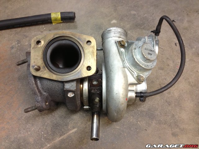

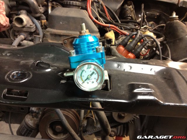

https://www1.garaget.org/gallery/images/38/37069/37069-0a0cd770503db1d563ba911eef60c9b8.jpg
Bränsletrycksregulator hittad låg i turbonlådan

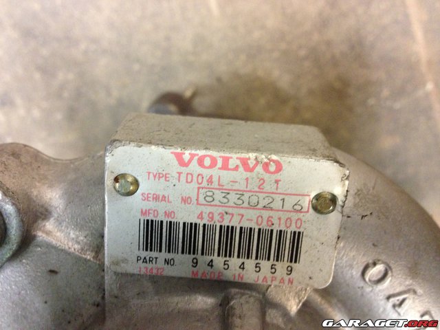

#323
https://www1.garaget.org/gallery/images/38/37069/37069-e9f5d566a752419b39f90d3fb60555e8.jpg
Någon sm kan nått om dessa turbos spes typ vad dom klarar

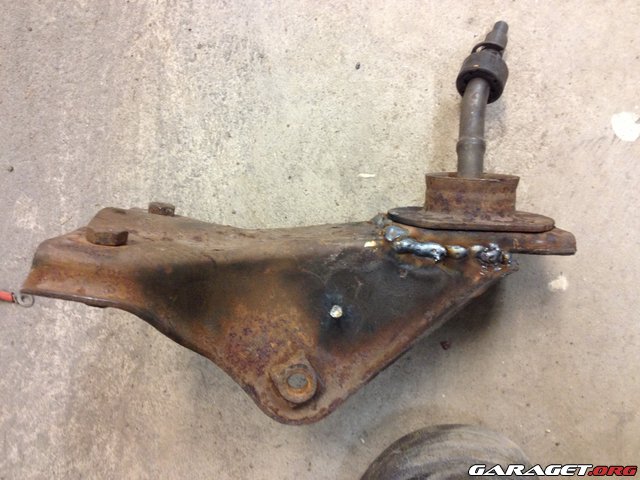

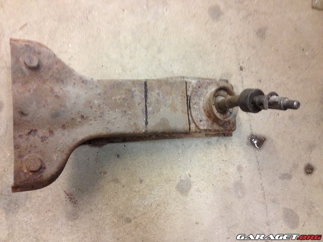

https://www1.garaget.org/gallery/images/38/37069/37069-28d291a3e2abea1521ad6d53425f554f.jpg
dax att korta växlingföraren då
https://www1.garaget.org/gallery/images/38/37069/37069-0cfecbed133160bb94fbff29342c28f2.jpg
sådär kortad 5cm nu passar den perfa mot kadetten växelspakshål

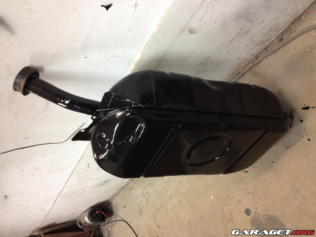

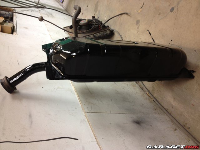

https://www1.garaget.org/gallery/images/38/37069/37069-afdc65989672c8ec5adf96648e7d2df3.jpg
tank målad kommer inte synsa men gött me lite färg på skiten

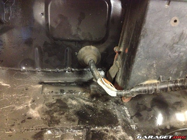

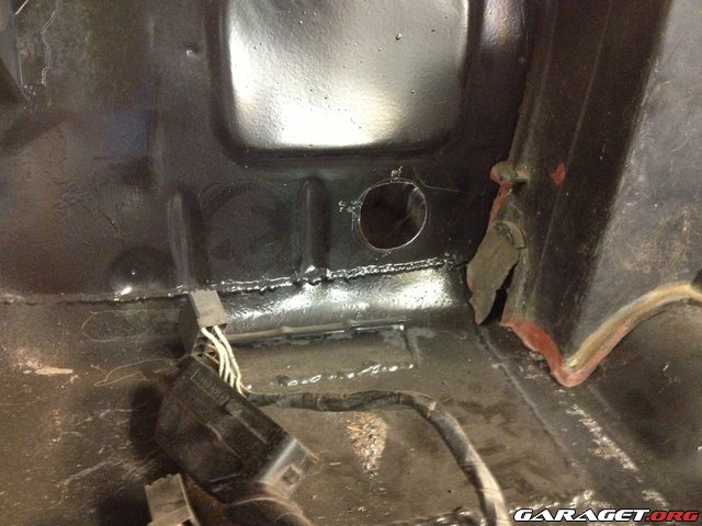

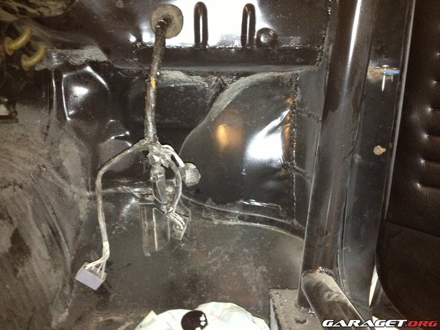

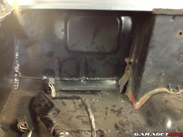

https://www1.garaget.org/gallery/images/38/37069/37069-57d5d590451f26bce02c6d06268ee344.jpg
dax att kapa för kabelhärvan
https://www1.garaget.org/gallery/images/38/37069/37069-a37d4c09c35eeafbe023ef8a49b5adef.jpg
sådär hålet fixar nu bara in me kablarna
https://www1.garaget.org/gallery/images/38/37069/37069-c153bf832ac38489c8131aa5d2b801f9.jpg
klart
https://www1.garaget.org/gallery/images/38/37069/37069-5f137fbb78bcf4839c5d251302a5331b.jpg
dålig bild från insidan bättre kort kommer

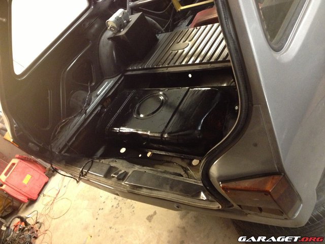

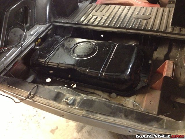

https://www1.garaget.org/gallery/images/38/37069/37069-4d1d576d8935ec87a498c5fd84b7f39c.jpg
tank på plats
https://www1.garaget.org/gallery/images/38/37069/37069-de8dae71c1320a724713df12799b0a78.jpg
tanken bara penslad mest för att få lite färg och det kommer ligga en plåt över
