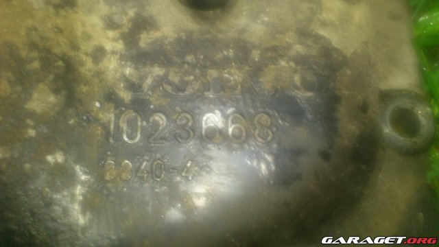

hejsan råka vist spränga min bakaxel nyss på min volvo 940 turbo 94 den har varit svetsdiffad men dom hade svetsat väldigt dåligt så sprack där och sabba resten..
men hur som helst vet att de kan bli krångel då man ska byta bakaxel med hastighetsmätaren hur ska man veta att de lirar ihop ??
min bakaxel heter 1023668 så kan man sätta dit en annan axel från tex 740? och så de funkar med hastighetsmätaren ?
så ser de ut nu
https://www1.garaget.org/gallery/images/26/25147/25147-c76b12791e7e57ad726fda25c521709a.jpg
här är numret på kåpan
https://www1.garaget.org/gallery/images/26/25147/25147-c577afccd4fe42822993c2888b165c0c.jpg
så tacksam för svar vilka axlar som passar är ju snart dax för besiktning oxå så man vill ja att hastighetsmätaren ska funka

Jag är hyffsat säker på att alla 940 axlar är likadana. Högra kransen mäter hastighetsgivarn på.

Alla 940 ska va samma, och sena 740. Årsmodellerna vill jag inte gå in på då jag är osäker. Det som skiljer är drevet som givarn läser på, bara öppna och jämföra med din gamla smile

Du kan använda vilken bakaxel som helst även ifrån automat osv. Det som kan hända är att du får en annan utväxling och att hastighetsgivaren inte passar. Men tar du med givaren ifrån den nya bakaxeln och din gamla inte passar så är det bara skarva  dit den nya som passar på din nya bakaxel. Inte alls svårt.
