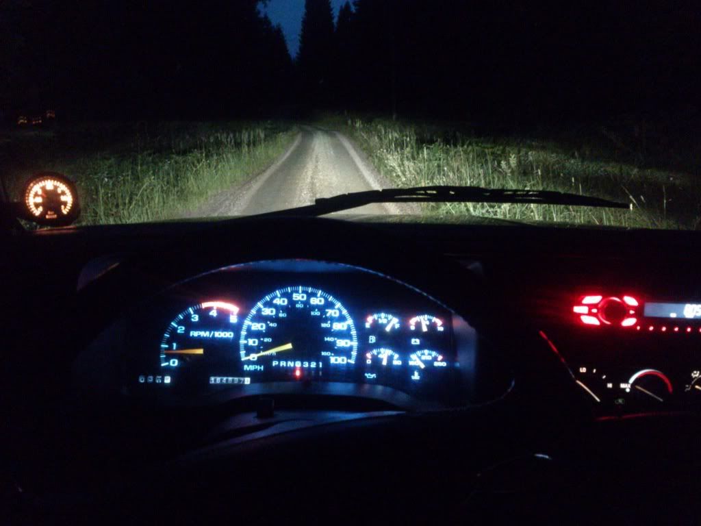

Kan uppdatera med lite fakta angående dioder i instrumentpanelen, den typen jag rekommenderade med 5 dioder i varje kan jag nu bekräfta är klart mycket bättre än såna med en enkel diod i. jag har precis bytt på min bil och det blev en ofantlig skillnad. Inväntar bara lite mörker så ska jag ta en bild på hur det blev.
Strålande Henke funkar dimmern också? Och jag har fått hem allt som behövs för att testa dom lamphållarna ja köpte för ett tag sedan (väntar bara på bilen) Hade vart kanon med bild på de när det mörknat.

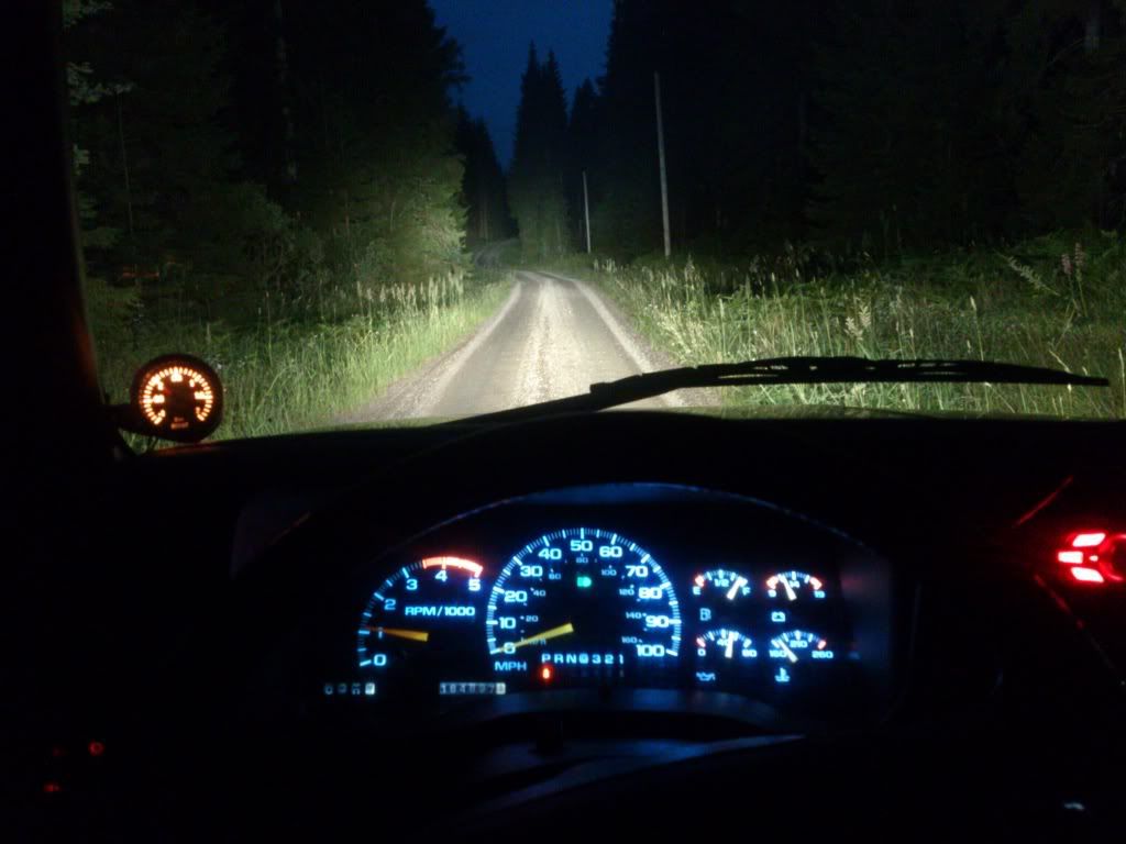

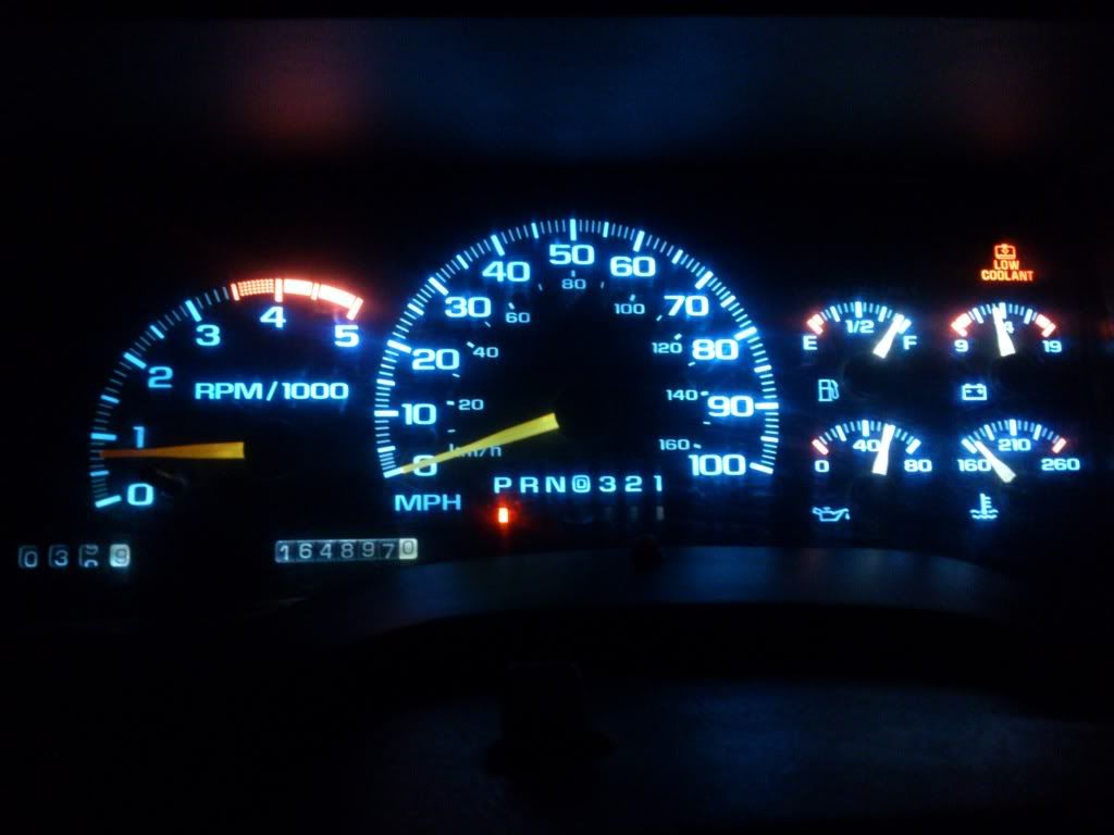

Japp dimmern funkar, men det går inte att dimma ner så mycket innan allt slocknar helt (inklusive glödlamporna vid fläktreglaget). Jag har för mig att det går åt 6 lampor i mätarhuset. Nu måste jag bara få fram vad det är för sockel till lamporna i ljusomkopplaren och elhissarnas knappar...
Och så till bilderna... Det lyser inte riktigt så skarpt som det ser ut vid mätarna, det är kameran i mobilen som har lite svårt att fånga det ljuset på ett bra sätt. Och som synes så testade jag vita dioder denna gången. Och halvljuset är projektorlamporna med 35w 4300k xenon.

De blev ju för jäkla snyggt! men det är alltså vita dioder ser blått ut men de är väl telefonen:P
Tror den lamp hållaren är platt och vit det är i alla fall den vil ljus reglaget på 88-94
Haha ögon mått är bra att ha ibland ja köpte 10 cm Silicon slang tänkte de kunde se lite fräschare ut.
Tack för bilderna och måtten!;D
