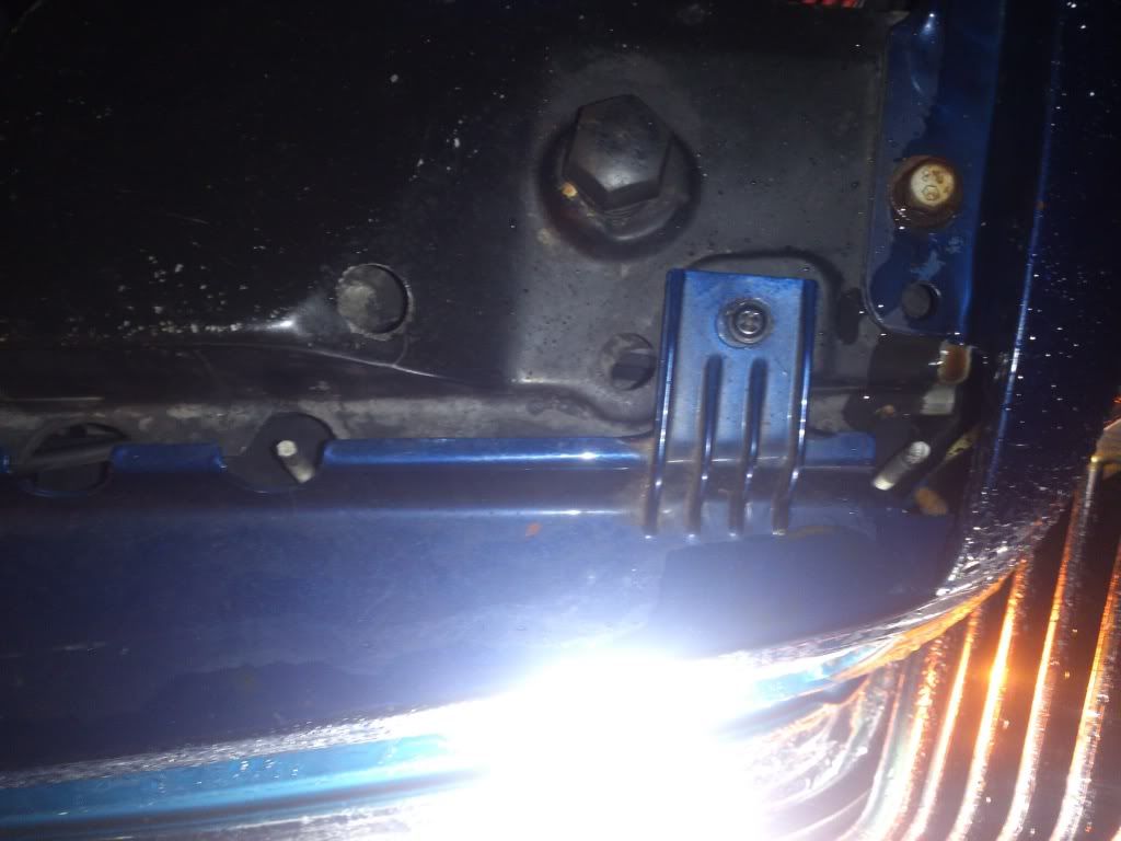

HMM Kan du ta en bild på vilka skruvar du menar? detta måste ju undersökas!

Här ser du, dom båda grå skruvarna med insexfattning som sitter där det är små urtag i kanten på frontplasten. Tar man bort dom så släpper strålkastaren från plastfästet som sitter skruvat i frontplåten. (nu har ju jag gmc-front så det kan ju se annorlunda ut då)
http://i1094.photobucket.com/albums/i456/henke_99/Suburban/DSC_0322_zpsb08baf22.jpg

Men vafan Henke!! varför har du inte berättat det tidigare!! (jag trodde dom va till höjd justeringen roll )
Nu kände ja mig lite korkad faktiskt haha

Hehe... Höjd och breddjusteringsskruvarna sitter djupt nere i dom två hålen något längre upp i bilden...
