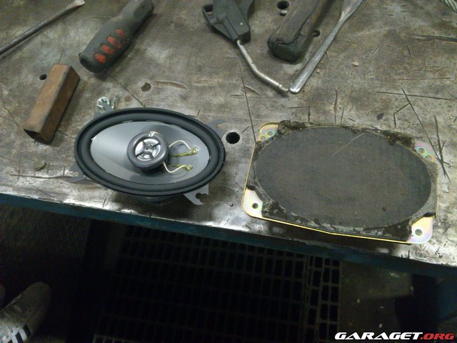

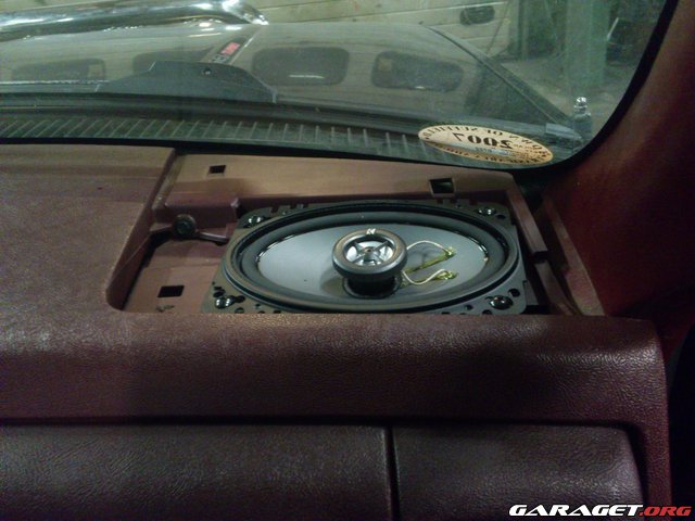

Satt i dessa fram passar perfekt både på brädan som i C stolparna (gjorde bak för längesen)
https://www1.garaget.org/gallery/images/54/53244/53244-81879788ff72f019faa05e3aae1f85d5.jpg
Gammal vs ny
https://www1.garaget.org/gallery/images/54/53244/53244-9a0227851e6fa893b065d6deb93df22a.jpg
Slutresultat
https://www1.garaget.org/gallery/images/54/53244/53244-50c463b82723c7430526a69b6a1cb430.jpg

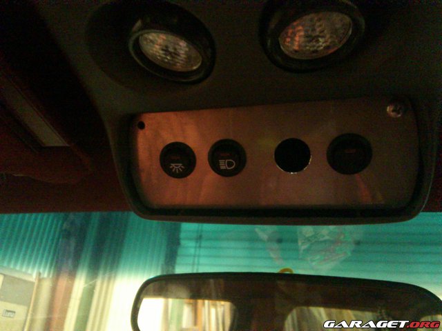

Och så har ja borrat 2 nya hål i min brytar panel.
Från vänster: "styling ljus", extraljusen i bågen, ska bli arbetsbelysning och stereo av på när bilen är avstängd (denna satt tidigare under brädan)
https://www1.garaget.org/gallery/images/54/53244/53244-4e76101af209f621485da5310169d4f7.jpg
Bra eller Anus?

Smidig panel där i taket, Har du satt så du kan sätta plast locket över där i taket också ?
Eller vill du bli av med det locket ? (A)
Vad är det för storlek på högtalarna som sitter i brädan och i c-stolparna ?
Bökigt och byta i c-stolparna ? Har försökt mig på och lossa och kika hur man får den dom panelerna men inte lyckats någe vidare, någe bra tips ? smile

Det är 4x6 tum på högtalarna både på brädan och i c-stolparna.
MEN! av egen erfarenhet så är kicker KS46 dom som passar bäst för de behövs en lite tjockare distans ram för djupets skull den får man med i detta paketet har provat 3 olika fabrikat! (så ja har 4 st 4x6 liggande som inte passar någon stans:s)
Jag ska kolla imorgon Mange minns inte riktigt hur ja gjorde med C-stolparna.

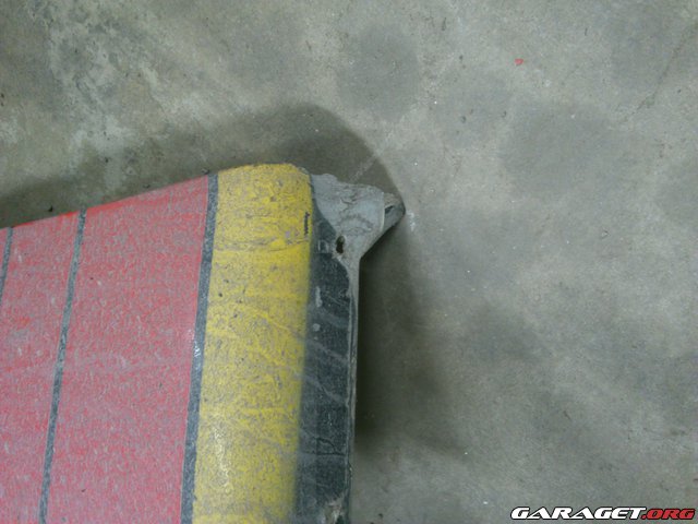

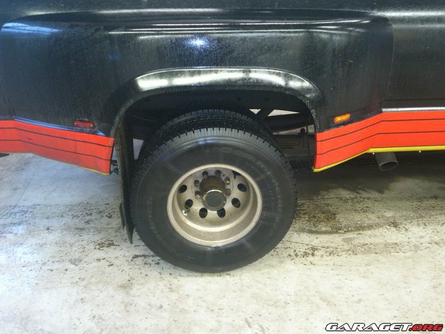

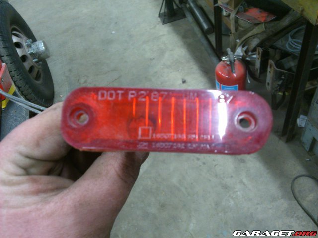

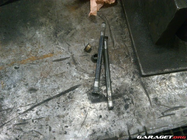

Jaha då har de skruvats lite igen men mer on de längre ner först smakråds fråga!
Original
https://www1.garaget.org/gallery/images/54/53244/53244-7616db788e54b6a3f62ed906d339bdf0.jpghttps://www1.garaget.org/gallery/images/54/53244/53244-d31e67125067d96c2b0ddce5fb0620c4.jpg

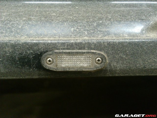

Eller ska man plasta in 4 st sådana här istället och få enhetlig färg på ljuset och glaset??
https://www1.garaget.org/gallery/images/54/53244/53244-a82f6639ce445d5c5697be1df53578a0.jpg
Snabba svar uppskattas!
Så nog om de!

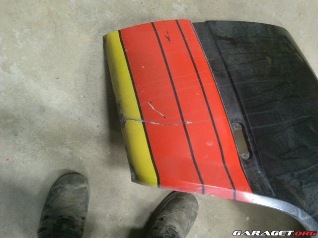

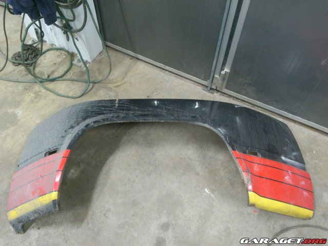

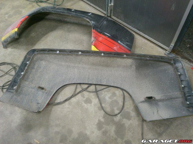

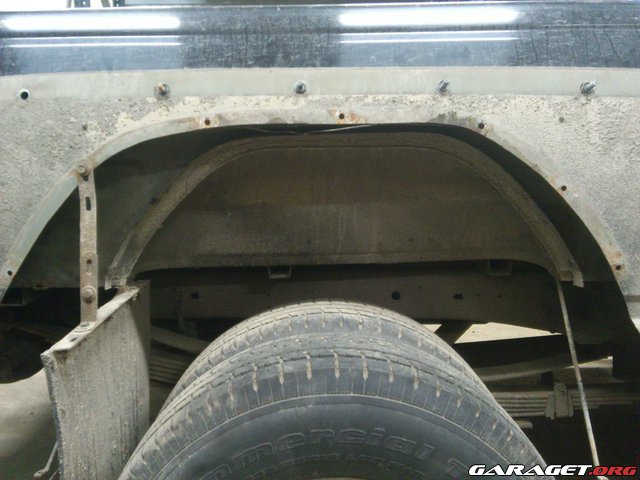

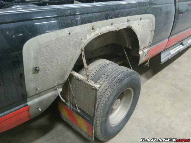

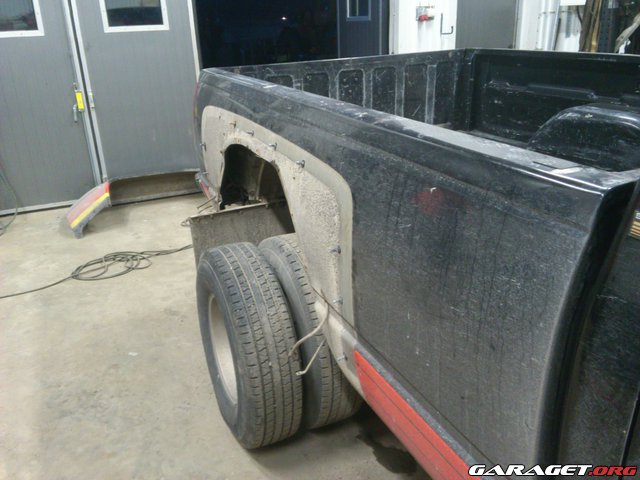

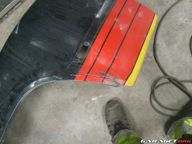

har lämnat mina bakskärmar och rollpanen till en som ska plasta upp och laga mina skador och förstärka de hela lite så nu ser inte bilen rolig ut över huvud taget!sad
https://www1.garaget.org/gallery/images/54/53244/53244-0d6addb15659e1684291507ddda562ee.jpg
https://www1.garaget.org/gallery/images/54/53244/53244-e3009cd6db3e5bc6439e6b43cc5f91b3.jpg
https://www1.garaget.org/gallery/images/54/53244/53244-e4b9795690514eefbd073c9919083773.jpg
https://www1.garaget.org/gallery/images/54/53244/53244-108d3b1dcc96b2ff7be8125607e7fb8a.jpg
https://www1.garaget.org/gallery/images/54/53244/53244-630050af5bac711cbd4558766eeafb57.jpg
https://www1.garaget.org/gallery/images/54/53244/53244-7bad31479987e57828acc9415462fdb9.jpg
https://www1.garaget.org/gallery/images/54/53244/53244-e175a1812ceff1b984e27ef2841e2a23.jpg
https://www1.garaget.org/gallery/images/54/53244/53244-e8f6feafb02bd364ec03953efaa036f8.jpg
Det roligaste va nog att se hur de ser ut bakom och att den inte verkar vara om lackad någon gång
