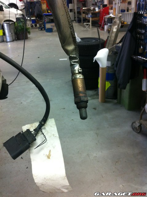

Det finns nog en mening med allt här i livet...lmm va ju inte inkopplad innan och bilen betedde sig konstigt vid ojämn gas. Satte i lmm och bilen gick perfekt igen..i sisådär 2 veckor sen kom nästa fel.
Skulle köra från stan och när bilen fick motstånd i en liten backe så hände det ingenting när jag gasade. Den hackade och det kändes som att den ville dö. Riktigt ojämn tomgång också! Såhär betedde den sig hela vägen hem.
Brorsan tog med bilen till jobbet och kollade med datorn vad det va för fel. Den visade felkod på lambdasonden. Fuck!!! sad
De förklarar ju varför förra ägaren kopplat ur lmm...
Så nästa steg blir att köpa en ny lambdasond. Ev kan lmm också va kass, det återstår att se först när vi bytat lambdasonden.

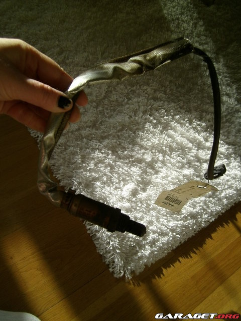

Då va lambdasonden bytad! Plockades från en GTI då GTI och 1.8 har lika delar oftast. Köpte dock ingen ny eftersom vi inte va säkra på att det va den som va boven. Datorn kan visa fel när det gäller vissa delar. Och istället för att slänga ut 2700 spänn (VAG) så känns 400 spänn lite mildare...när denna också har gått sönder så köper jag självklart en ny.
Så nu funkar bilen perfekt igen!
När det gäller grillen, baklamporna och regskyltarna så får det nog vänta lite med monteringen. Händer mycket i livet nu som går före bilen...
https://www1.garaget.org/gallery/images/169/168776/168776-b7e2ff2cfa7b827c7cd858eb76213a29.jpg
Den gamla
https://www1.garaget.org/gallery/images/169/168776/168776-4a33fe6108ec56e369f8cb96b69a7bcd.jpg
Den "nya"
