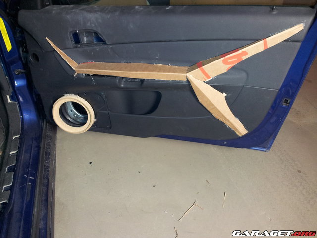

Uppdatering!
Efter jobbet blev det jobb med bilen!

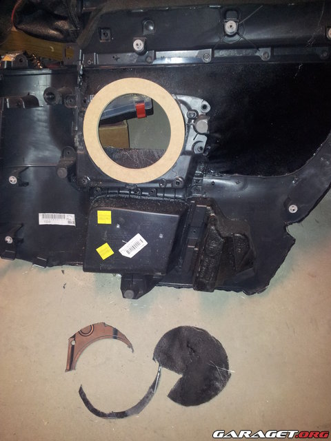

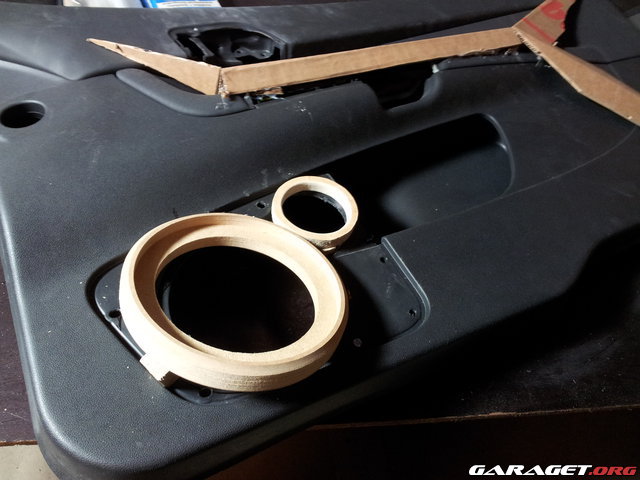

Har gjort mallar för främre dörrsidor så dessa är snart redo att kläs i tyg och lägga första lagret polyester. Måste dock bara skaffa mer tyg..

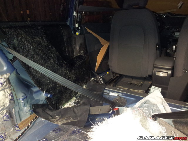

Börjat kapa i dörrsidorna och plockat ur handtaget, ska göra ett nytt som passar temat bättre. Börjat fästa bafflar osv & nu innan jag gav upp för ikväll så la jag ett lager glasfiber på bakre sidorna bara för att förstärka tillräckligt så jag kan plocka ur dessa & att de fortfarande behåller formen.
Det ser inte mycket ut nu men snart kommer allt börja ta form så man får en helhet!

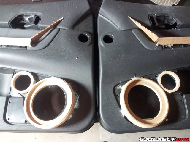

Uppdatering!
Blev en stund i garaget idag också!

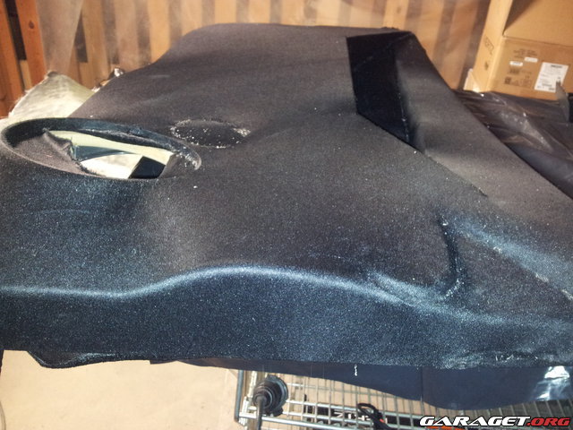

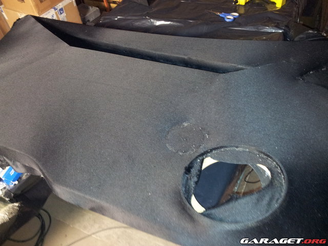

Bakre sidorna har nu ett hyfsat hårt skal att jobba med så blev att såga ut för baffeln.
Efter det så passades baffeln in på plattan bakom för att se så högtalaren skulle sitta rätt, efter det kläddes denna i tyg & nu innan jag gav upp för ikväll så lades ett lager polyester på.
Har även fixat fast bafflarna på framdörrarna så att dessa ska va identiska.
Har inte hänt mycket mer än så, kort sagt. Det är en rätt tidskrävande process med mycket om mätningar osv för att få allt rätt.
Bjuder på bilder!
Allt börjar när sågen åker fram!

Dörrsidorna fram som fixats
https://www1.garaget.org/gallery/images/142/141247/141247-6ead0264cc1d54c609daa7325610fcda.jpg

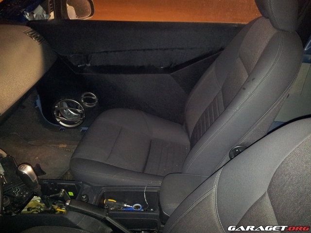

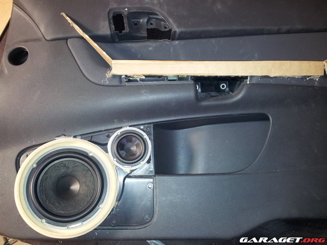

En inte allt för sen uppdatering!

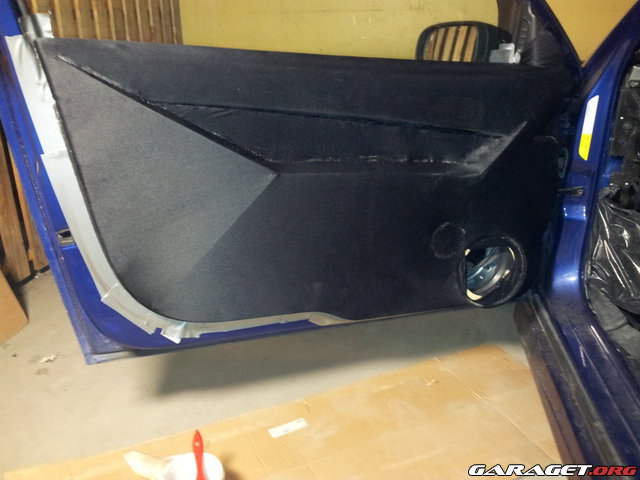

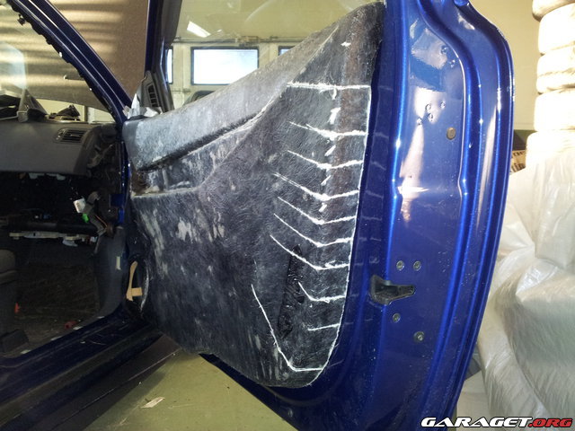

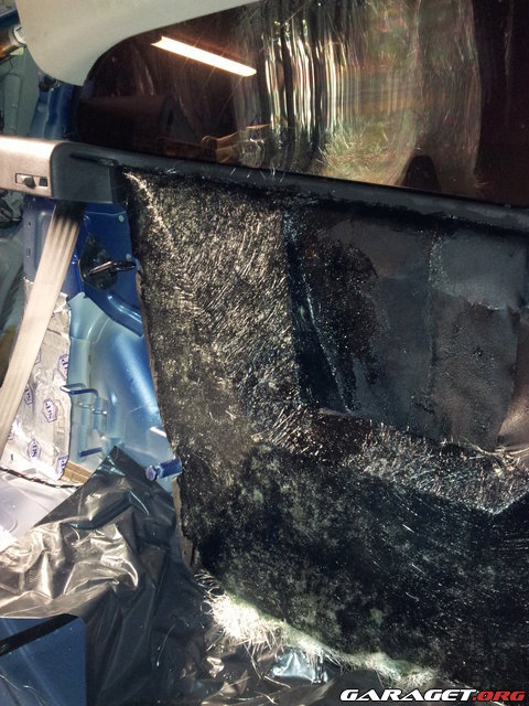

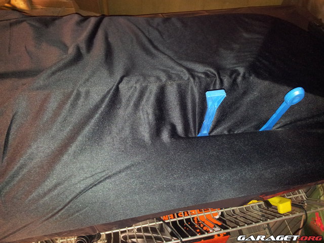

Ont om ledig tid, hunnit klart med att klä dörrsidorna & lagt första vändan polyester.
Väntar nu på att det ska torka. Det är ett himla jobb med att bygga om allt..
Har inge mer o skriva så bilderna får fylla ut.

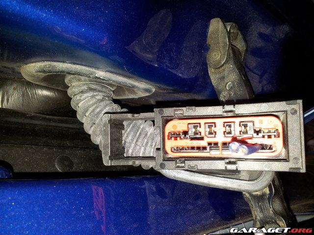

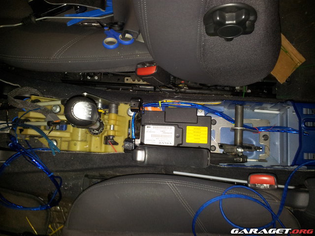

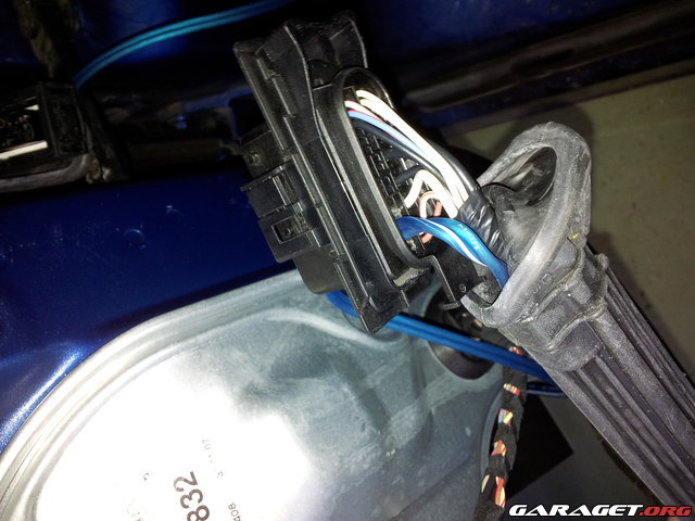

Uppdatering!!

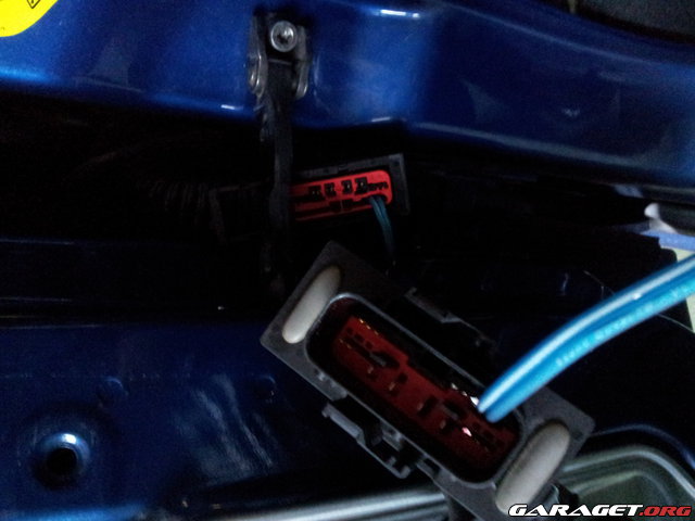

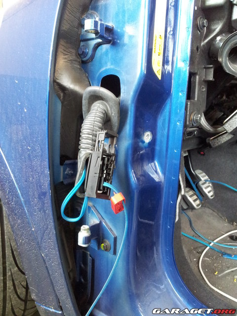

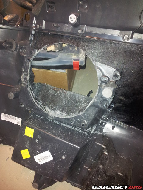

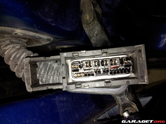

Mestadels kabeldragning har skett idag. Volvo måste verkligen ha funderat mycket på allt vad gäller fastsättningar av inredning osv. Tänkte dra kabeln till framsystemet genom originaldragningen vid framdörren. Visade sig va mer jobb än jag räknat med. En Volvo C30 är galet kompakt & allt utrymme tas vara på. För att dra kabeln igenom gummidamasken fick man ligga på förargolvet och försöka sträcka armen upp från pedalerna över stången som går där och böja sig ordentligt för att ens nå. Sedan va denna damask inte öppen utan helt slimmad kring kablarna vilket gjorde det mer intressant.

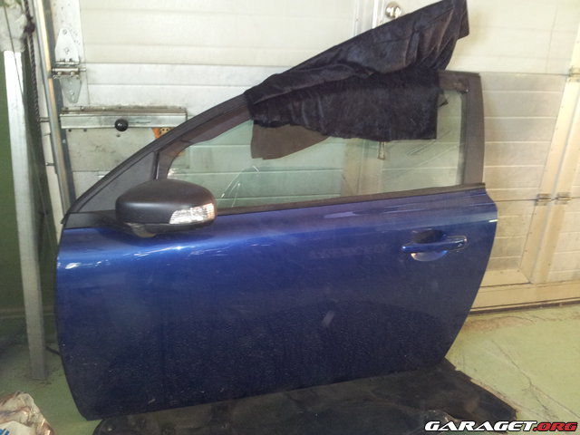

Efter många om & om igen så gav jag upp.. Fick nog, så dörren åkte!
Märkte hur tung & oerhört stor denna dörr till C30:n var då jag ensam plockade lös denna, något jag inte gör om ensam iaf. Sätta tillbaka den var inte det enklaste heller då man fick balansera den med en arm under och sedan stabilisera med en över. Det gick iallafall & Kabeln är dragen! Se hur roligt jag hade det under på bilderna.
Tog ett tag innan jag förstod att man var tvungen att först lyfta upp spaken innan den kunde tas ur. Samma med den som sitter fast i dörren, först dra upp, sedan klämma åt & efter det plocka ur...
https://www1.garaget.org/gallery/images/142/141247/141247-ce56f92271744b720fa09a405206ab96.jpg
https://www1.garaget.org/gallery/images/142/141247/141247-e1ef4db7810df97044f96298e103a0ca.jpg
https://www1.garaget.org/gallery/images/142/141247/141247-56fc614e6a0ce17feae3f6be90d6dd79.jpg
Lånade några ingångar som inte användes bara för att dra kabeln genom.
https://www1.garaget.org/gallery/images/142/141247/141247-1738538e08333b12308acccb169155e1.jpg
https://www1.garaget.org/gallery/images/142/141247/141247-8509d53e9c88b24437d2c44f76a616a6.jpg
Enklare att ta sig in i bilen, kanske borde köra så..!
https://www1.garaget.org/gallery/images/142/141247/141247-c9aa2a94a62696ee6eb696310f192526.jpg
https://www1.garaget.org/gallery/images/142/141247/141247-fd93ab1d9176a40b03631437f647b837.jpg
Kabeln dragen utan problem!

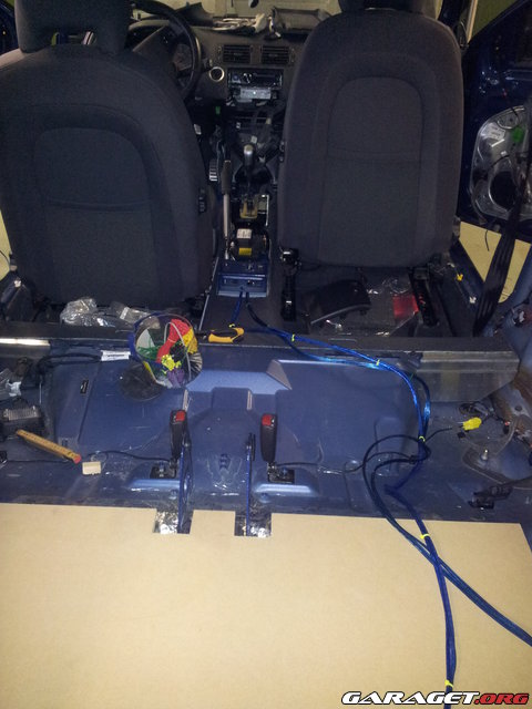

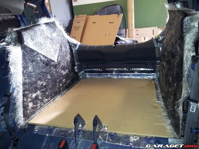

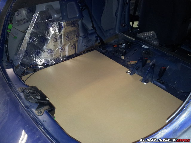

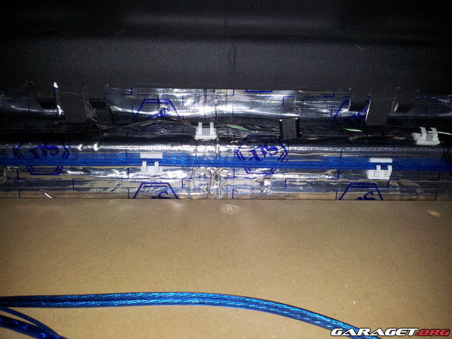

Uppdatering!
Har hänt lite smått under dagarna som varit, upptagen med jobb och annat.
Har dragit mer kablar osv. Börjat mäta och såga ut de nya golvet i bagaget.

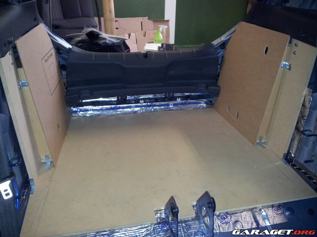

Steg för steg går det frammåt! Blir mycket man måste tänka på, får göra saker lite strategiskt. Efter golvet till bagaget är fastbultat måste baslådan byggas för att sedan fästas så jag kan börja forma inredningen.

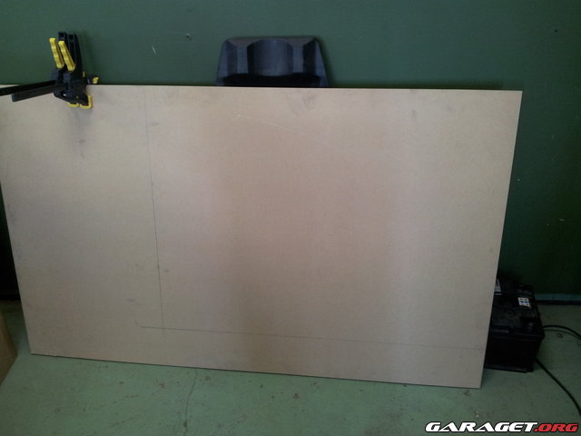

Skivan som blir bagagegolvet!
https://www1.garaget.org/gallery/images/142/141247/141247-2a01e4190dc18ccfe03f76b2e800beea.jpg
https://www1.garaget.org/gallery/images/142/141247/141247-f81921163ccc03a9de191eb0078216d3.jpg
Kabeldragning..
https://www1.garaget.org/gallery/images/142/141247/141247-ca49b4a934d3637885296a3983bbf216.jpg
https://www1.garaget.org/gallery/images/142/141247/141247-7f42fb6871001ce1e5cf4fb00488f740.jpg

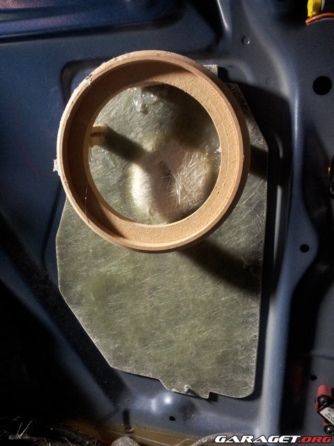

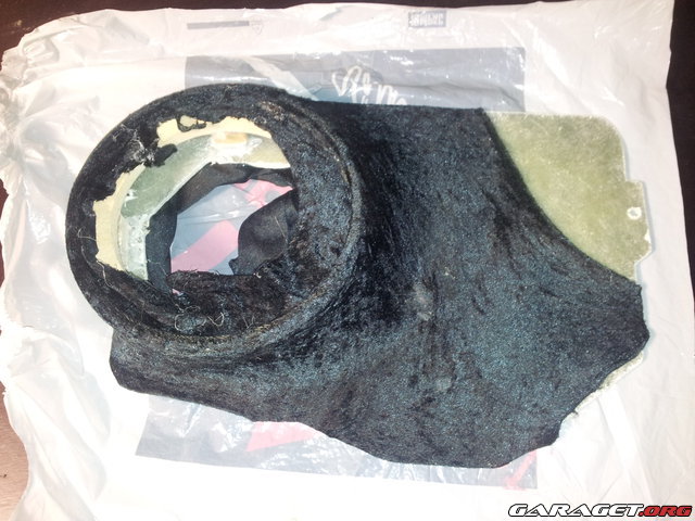

Blev en snabb sväng förbi bilen, tänkte sätta tillbaka dörrsidorna för att kolla passformen. Märkte att jag gjort en ganska ordentlig tabbe. Som tur var hade jag endast klätt ena dörrsidan med lite glasfiber för bättre hållbarhet, vilket gjordes då den var lite mer flexibel & ej satt fast på dörren.. Vilket gav riktigt usel passform. Detta fixades genom att skära till skåror där jag ville att den skulle flexa.
Mycket jobb för inget.
Lär inte göra om det igen :p

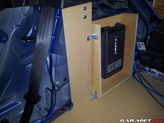

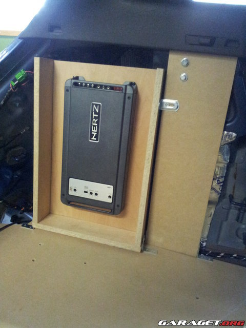

Hade lite tid över så passade på att mäta ut och skruva fast hållaren till ena slutsteget & göra fästpunkter för golvet. Fastbultad i karossen så det sitter stumt!
https://www1.garaget.org/gallery/images/142/141247/141247-aa06254358751bc6762833c05acfa878.jpg

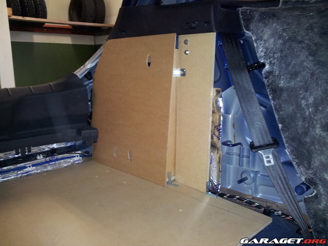

Uppdatering
Tog mig lite tid ikväll att börja forma bagaget. Dragit några kablar och gjort lite annat.
Tidskrävande arbete..
Vänstra sidans hållare.
https://www1.garaget.org/gallery/images/142/141247/141247-2bb89b26fe1c0a2747421d2513041c07.jpg
https://www1.garaget.org/gallery/images/142/141247/141247-445f8df6d8d07b36dcdc4f76726df241.jpg

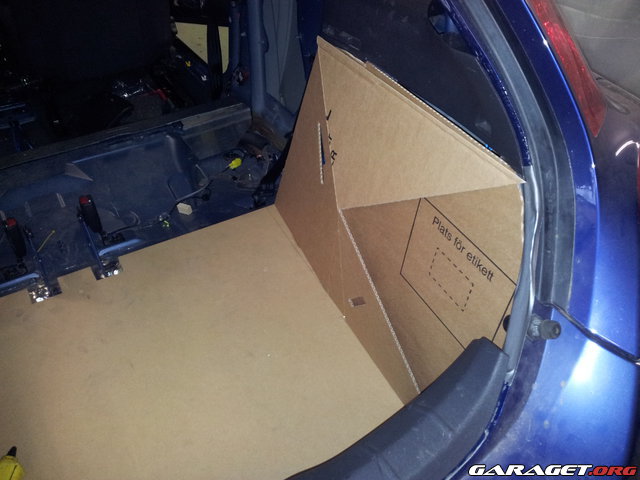

Påbörjar formningen med kartong!
https://www1.garaget.org/gallery/images/142/141247/141247-f2e7fa4110ef61acc500ab50c36733fa.jpg
https://www1.garaget.org/gallery/images/142/141247/141247-f3df7d466c604b9bf7d7f2ea3ad111da.jpg
https://www1.garaget.org/gallery/images/142/141247/141247-a5c61a2b572fe15f08ad2d2435ddfb62.jpg
Ser inte mycket ut just nu, provar mig fram. Får se hur jag tänkt göra, har mycket arbete kvar!

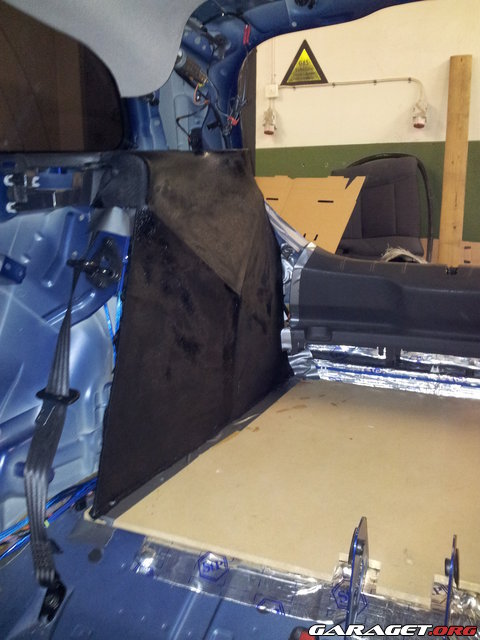

Lite helgpyssel
Fixat sidorna till bagaget, lagt 2 lager glasfiber på dessa. Fixat lite mer med kablar osv.
Lägger upp bilder på hur bagaget börjar ta form!
