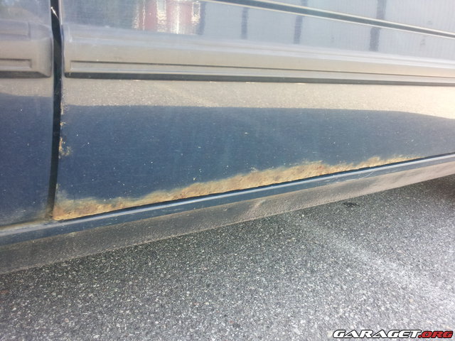

Jag har börjat slipa bort rosten på min bil nu och ska sedan spackla.
Grejen är bara att dörren som jag slipar på har blivit rostig helt igenom märker jag.
Insidan av dörren är lite annorlunda formad och om jag slipar bort nederdelen (som tenderar att ramla av om jag fortsätter slipa) så tror jag inte att jag kan återskapa det med spackel. Jag ska ju spackla för att "laga" bilen, inte "bygga ut den" där det inte finns något längre.
Här är en bild på insidan av min bildörr:
https://www1.garaget.org/gallery/images/183/182799/182799-302b07abcd1bab1eba3ba7862758ef6a.jpg
Jag undrar först: Vågar jag verkligen ta bort all rost? (Jag vet att man ska det egentligen!!)
I detta fallet är jag rädd för att nederdelen av dörren ska falla bort och att det inte kommer gå att återskapa en så stor bit med spackel! (även om det är glasfiberspackel).
Så jag tänker såhär (nu måste ni ge feedback på detta):
1. Kör på rostätare. Den kommer med rosten bilda en ny kemisk förening och förhindra fortsatt rost.
2. kör hela proceduren (rostskyddsprimer - glasfiberspackel - finspackel - filler - lack)
Resultat enligt min tes: Inte så bra som man vill eftersom det inte var plåtrent. Rosten kommer komma tillbaka. MEN: Det kommer dröja längre tid än innan för dörren att rosta sönder och jag har hindrat den hyfsat bra från att fortsätta rosta. Dessutom ser det snyggare ut  (iallafall under en viss tid innan rosten börjar komma tillbaks igen). Men även när rosten börjar komma tillbaks så kommer det åtminstånde dröja igen tills det ser ut såhär (som det gjorde innan)
https://www1.garaget.org/gallery/images/183/182799/182799-30f53633edc8d1d975f516edd4add293.jpg
Såhär ser nerslipningen ut nu:
https://www1.garaget.org/gallery/images/183/182799/182799-c05c01ba4e3fb25dfec7455327c36095.jpg
Senast redigerat av eriksturesson (22 augusti 2012)

svetsa dit en ny kant eller byt dörr, för om du bara ska göra så som du beskriver så är det ju bara bortkastade pengar smile

jag hade köpt ny dörr på skroten. inte värt att vara snål och hålla på flera timmar för någon hundralapp som den kostar
9 299 Inlägg
22 augusti 2012
Jag skulle borsta rent med roterande stålborste och sedan måla med hammarlack. Det håller ungefär lika bra om inte bättre. Det kommer se ut som kattskit men din lagning kommer inte heller bli speciellt snygg.

det bästa alternativet och för att det ska se bäst ut så tycker jag att du ska köpa en dörr på skroten för dom kostar inte många kronor smile

Som dom tidigare har sagt, du kör ju volvo. Finns gott om billiga delar på skrotarna runt om så det är nog inga problem att få tag i en fin dörr i rätt färg:)
Annars snacka med någon som svetsar dörren svart åt dig? kan väll inte gå på många hundra isf. Men tror ändå att bäst och billigast resultat är en ny dörr.

hehe nu känner jag igen mej tongue min dör på 740 var lika dan, var ett stort hål i nedre delen efter att jag blästrat av den big_smile tog då o svetsade dit en ny plåtbit och sen rost skydd o spackel på de. Blev kanon wink om du vill så kan du ju ta o spackla över rosten. har en kompis som gjort detta var snart 2 år sen o än så länge syns det inte smile

Byt dörr. En dörr kostar ju mindre än vad en spackelburk gör.
