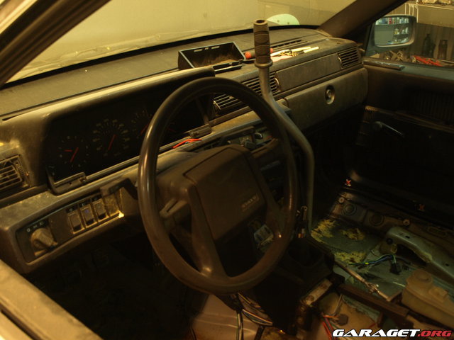

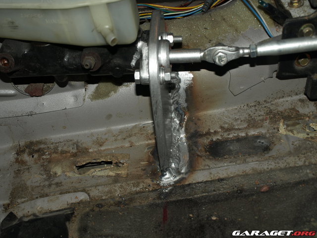

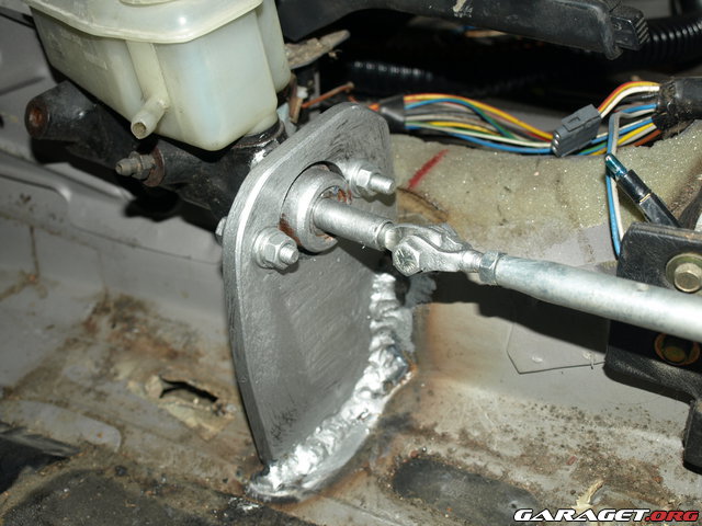

Lägger upp lite bilder på den nya handbromsen, har inte dragit några slangar än, men det kommer!
men eftersom att jag inte vill att framhjulen ska låsa sig när man drar i kryckan så blir det ett nytt system
För det är grymt krångligt att köra på samma system, alltså att bygga det! backventiler och bypass t kopplingar hit och dit! inte alls sugen på sånt! haha
Bestämt mej för att de blir en bur också!

Ska du köra med dubbla ok bak då? inte lättare och köra med en ventil bara då? Har du den låser det ju inte fram!

vet inte riktigt än, dubbla ok blir det nog inte! men lösa det med ventiler går ju att lösa! big_smile

Jerry bilen har ju 2 bromskretsar via lag så om du drar om dom så att du får ena kretsen till framhjulen och andra till back hjulen så ska det inte vara något problem med att du bromsar framhjulen med handbromsen.

Får ta itu med de där sen, eller så får man väl köra utan bromsar på bakhjulen från pedal! och måste man panikbromsa så får man väl dra i kryckan och pedalbromsa samtidigt eller nått! Hoppa ur i farten och glida efter! big_smile hehe

Jerry det är ingen bra ide att köra utan bromsar back mer en när du ska ställa fast bilen i en burnaut

Har du abs är det en krets bakåt! lätt att skarva på en ventil där!
Kan lägga upp en bild på hur man kopplar om du vill se?

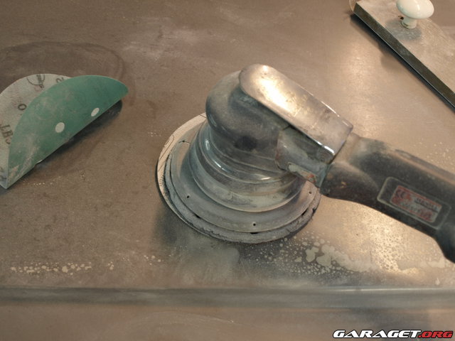

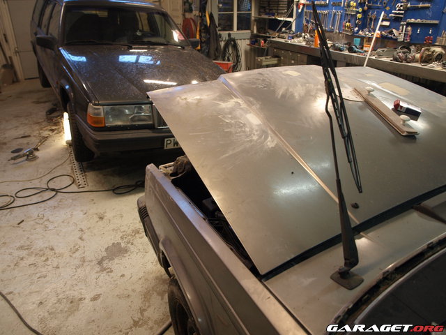

börjat slipa ner bilen! men har bara gått löst lite på huv och skärmarna, står en annan bil inne i båset som är nylackad så får ta de lite lungt!
Lagt på lite spackel där de behövs!

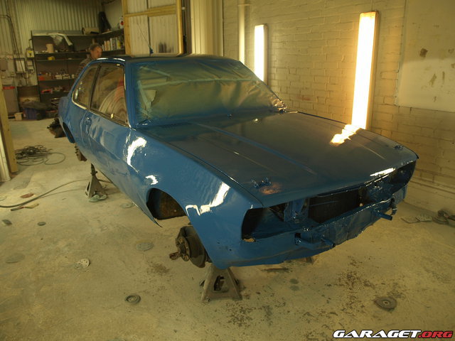

5 bilar inne idag, var trångt! smile

har inte 240 dubbla kolvar på sina ok bak? så man kan koppla en en hydralisk handbroms bak utan att den stör övriga systemet

prata med en snubbe här i stan som har en 240 med fullbur och allt o han hade bara kopplat på en hydralisk handbroms bak och de funka för jag fråga om han inte behövde backventiler o sånt men de hade han inte,kanske är annat system på 240:in e inte så insatt i den modellen tongue

får testa mej fram, finns säkert nått på internet som man kan läsa om!
