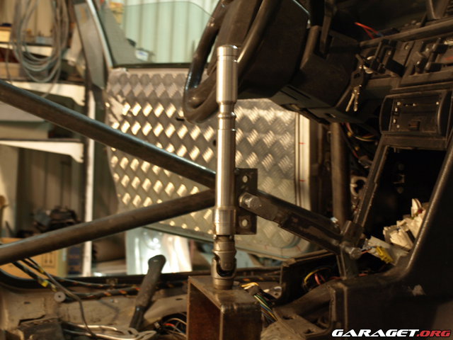

Lägger upp en bild på hur växelspaken blev, alla lägen fungerar riktigt bra fast motorn inte sitter på plats, Blir ett visst fladder på lådan utan motorn, extremt. Mittenkudden är på väg att ge sig. så med ny kudde och motor ihopbulltad så blir de nog skitnajs, bara punktad nu spar på gasen i svetsen smile
Blir ett hemmabyggt insug också! kommer att köra med förgasare, dubbla SU turboförgasare! big_smile
kommer alltså inte åka runt och spara på bensin smile

ser kalas bra ut dehär ju:)
angående hydrauliska kryckan så e det ni pratar om en sån reduceringsventil så att bromstrycket går genom handbromsen om jag fattat rätt? du såg ut att ha en lite stabilare broms cylinder men på andra handbromsar vet jag att de inte e nåt vidare att dra så bromstrycket flödar genom dom, dubbla OK känns mycket säkrare och är inte mycke extra jobb för å inte riskera att handbroms helvetet nyper helt när man ska åka på ställ i en motorvägs avfart till exempel;)

#255
dubbla ok känns smidigast och billigst, ah gratis faktiskt. För har ok liggandes! bara rör och slang som man få köpa!
Hur menar du att den låser sig?
jag har handbroms från KL och dom handbromsarna e det några som varit med om att packningarna gått sönder inuti, antagligen har dom dragit bromsen och bromsat me foten samtidigt så har den fastnat i draget läge, ville inte riskera de så ja byggde dubbla ok

aha var som fan..  vet inte ifall du sett några bilder på den gamla kryckan, För de där systemet ska inte användas. Blir ett nytt med den där 1krets cylindern.
Konstigt att de har låst sig för er, alltså måste ju vara nått med oket som har kärvat?
aa den ser lite stabilare ut
jag har aldrig varit med om det men sett några diskussioner om det, och skriver nån att dom själva varit med om det och rekomenderar dubbla ok så behövde inte jag fortsätta läsa mer, bara ut å smeka på 2 ok:)

Varför krångla till det med två ok när man kan enkelt montera en växelventil och slippa massa tjall om du ska byta axel osv? .. roll

Helrätt med den spaken. smile
