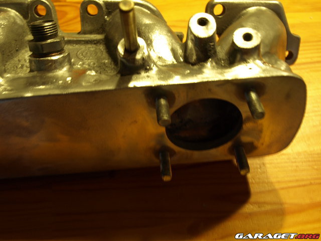

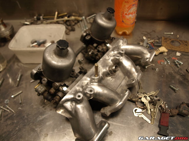

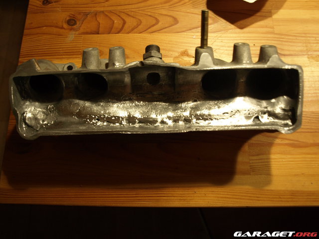

insuget, ha inga förutfattade meningar än om det, är fortfarande i ett väldigt tidigt stadium, när det gäller Allt
Första gången jag svetsade aluminium med pinne idag, Aldrig varit med om nått så svårt! oj oj
Ruskigt svårt fortsätter jag med att säga haha! big_smile
Skulle ju kunna köpa ett färdigt insug som passar dom förgasarna som ska användas, Kostar 1300kr
men om man kan göra ett eget så varför inte? kan lägga dom 1300 på nått annat roligt istället big_smile

Mycket roligare att bygga eget också. wink

ja framför allt! Prylar man inte kan göra själv kan man väl köpa! big_smile
Laddkyl typ haha smile

glömde visst en bild, Putsning och svetsning smile

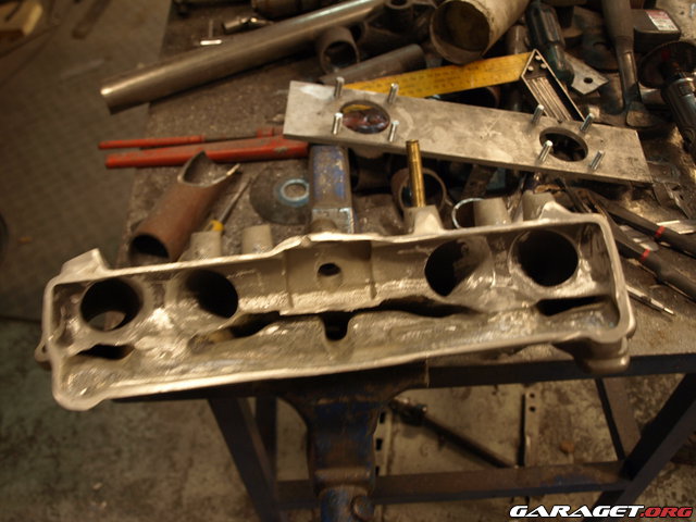

Putsat till svetsarna så de blev hyffsat,
Hade tydligen inte tagit några bilder på plenumet heller, men förtillfället så är det inte mycket att se, Lägger upp en bild på det när alla svetsar är slipade och sen själva ytan är polerad. är ju rostfritt så går att göra de riktigt blankt och fint! big_smile

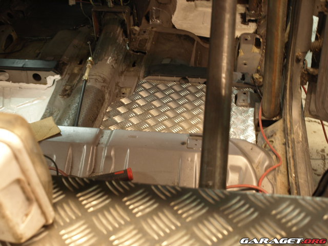

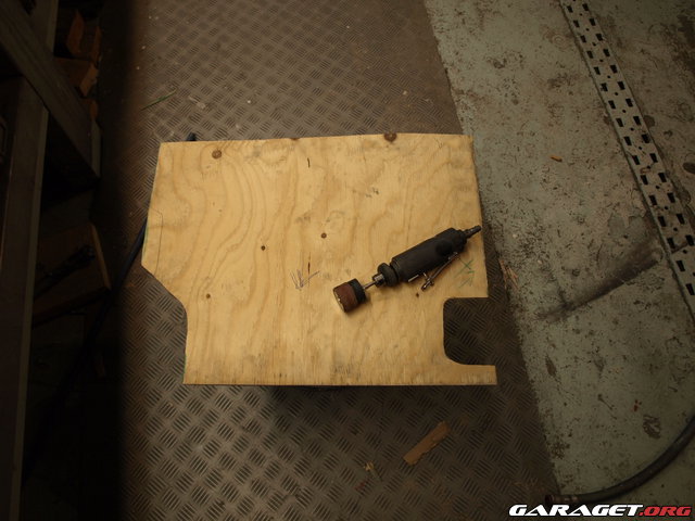

Har börjat mallat upp golvet inne i bilen, Blir att smälla durk på alla synliga ytor.

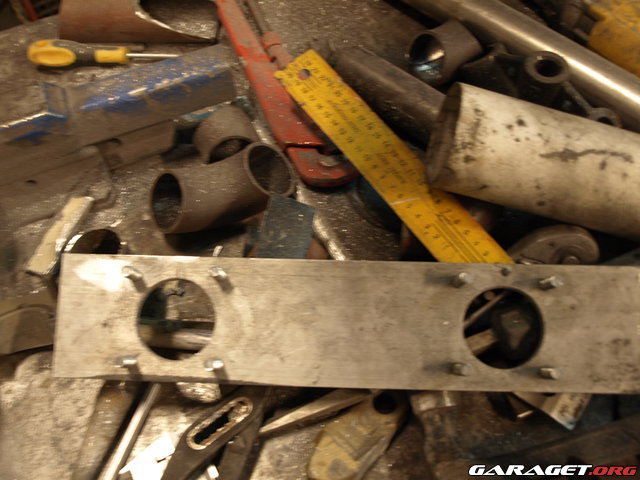

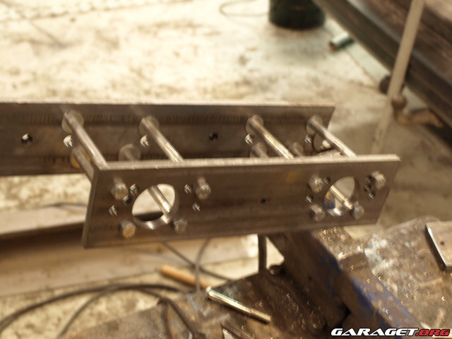

Jigg till plenumet är byggt! så bara att forma till nu smile
Rören som är fastskruvade mellan, kommer inte sitta där sen. Är för att underlätta svetsning och få allt spikrakt!

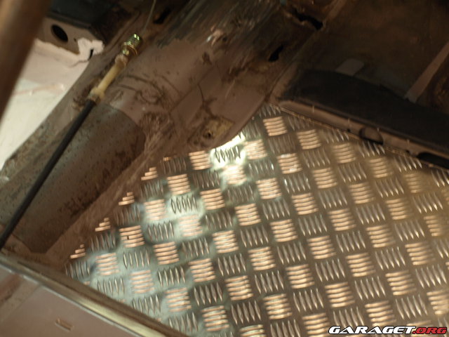

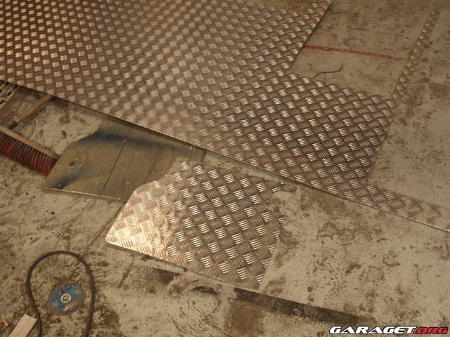

Börjat skurit till durk till golvet i bilen nu!
Ser ganska snyggt ut i verkligheten! big_smile
Sagt att det kommer bilder på plenumet, insuget! men det blev att se ut som en amerikansk husvagns trailer, så blir att göra ett nytt!
