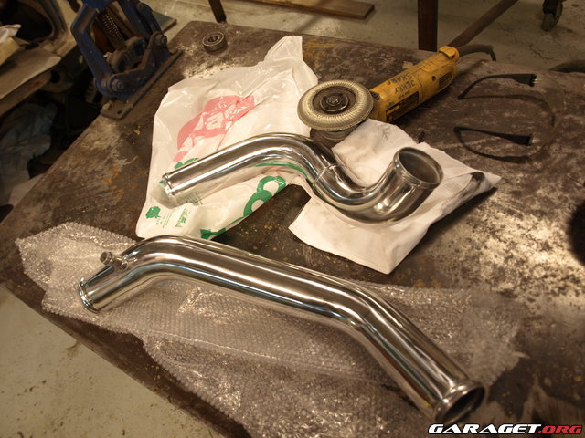

Polerade tryckrören som snabbast, blev helt okej! big_smile

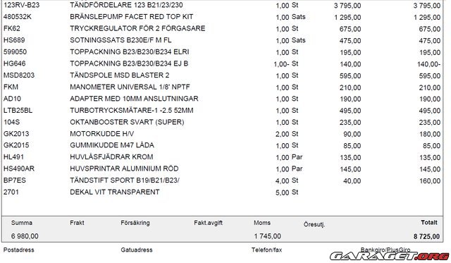

gjort en beställning nu till bilen! big_smile

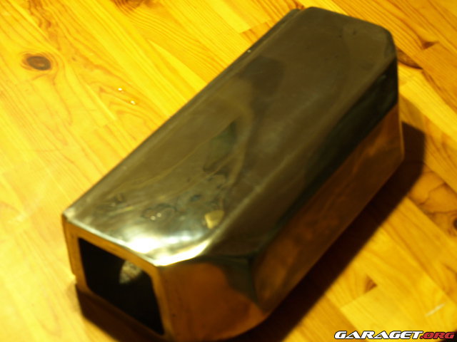

Hemmasvetsat rostfritt Plenum till bilen! Något polerat. Slut på polertrissor till maskinen så får köpa sånna och fortsätta, Ursäkta frissan! big_smile

Nu måste jag ha missat nått här, tändfördelare för 3795 :- :S ?
Garaget Anhängare!
2 068 Inlägg
28 november 2012
#297
Yess, Är nått "nytt" som man kan mappa, Man stoppar i som en USB sladd sen får man upp värden på en dator! big_smile
Garaget Anhängare!
2 068 Inlägg
28 november 2012
#298
http://www.123ignition.se/produkter.php
123ignition har gjort det igen! Vi har tagit fram ett avancerat och fritt programmerbart tändsystem som vi döpt till 123-tune. I likhet med våra klassiska 123ignition-fördelare, har vi åter lyckats med att montera mikroprocessorn och all övrig elektronik i de klassika, förnicklade 123-fördelarna som framtas ur ett enda stycke massivt aluminium.
Nyheten med 123-tune är bl a USB-anslutningen och den tillhörande programvaran, genom att ansluta 123-tune till en dator kan man lätt anpassa tändningen till alla tänkbara önskemål. Den är alltså perfekt för dig som vill trimma din motor för högsta verkningsgrad och enkelt vill kunna byta tändkurvan, eller om du har en motor som det inte finns färdiga 123-fördelare till.
Man kan lagra två tändkurvor i 123-tune samtidigt, dessa kan man växla mellan utan att den måste vara inkopplad i datorn. Det gör det enkelt att jämföra två inställningar, ha två inställningar för olika bränslen, ha olika varvtalsbegränsningar eller ha andra skillnader i driftsförhållanden. Med 123-tune programmet får man dessutom en virtuell instrumentbräda med analoga instrument för motor och tändsystem.
Finns just nu i lager för direkt leverans!
Men den fanns inte till min motor sad så har valt en annan. men de står samma på ordern smile
