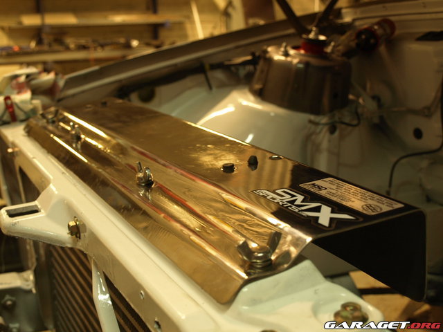

Övre kylarplåt är färdig, bild kommer!
rostfritt

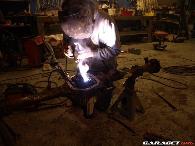

Bakaxeln svetsad!

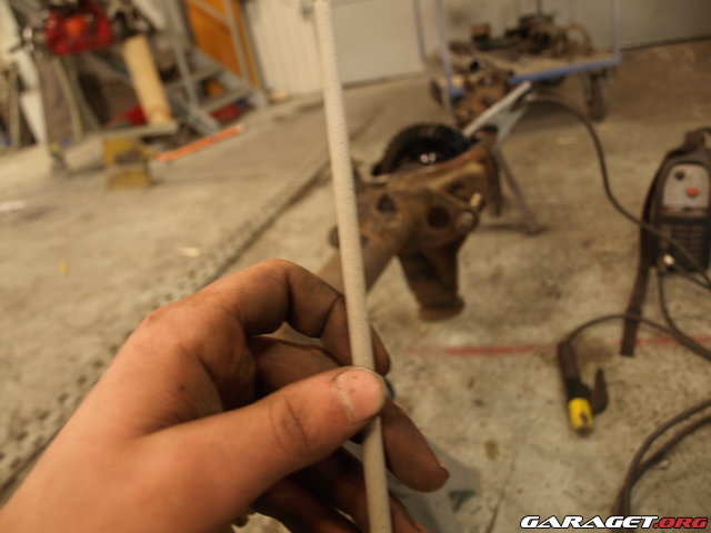

Efter några säkringsbyten så gick det att svetsa med den här pinnen! big_smile

är det 3,25? eller kör du med ännu grövre grejer?
Kör du basiskt eller rutila elektroder?

det är en 4mm nickellegerad pinne,
ingen aning om det är rutila pinne

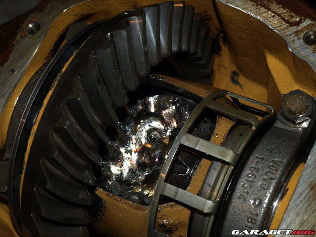

får dra ett kort på svetsningen också ju

får fixa en bild på svetsningen imorgon! big_smile

nödvändigt med så stort? wink räcker egentligen med en punkt.. wink Så länge det låser kugghjulen så smile
en punkt som håller ihop kugghjulen räcker inte kan jag lova! utan brännihop skiten med pinne som han gör så har du en svetsdiff som håller länge och väl wink

Fyllde båda sidorna! smälte ihop dreven med varanndra! Håller vet jag att det gör smile

min höll med biltemas billigaste mig svets så då lär det där fan hålla.

en punkt räcker, men inte länge.. wink
syftet är ju egentligen bara att kugghjulen inte ska snurra wink med andra ord.. en punkt räcker i teorin, dock håller det ju inte länge lol
ja men ganska så onödigt att lägga en punkt när man endå har isär den, lika bra att bränna ihop det så man vet att det håller! big_smile

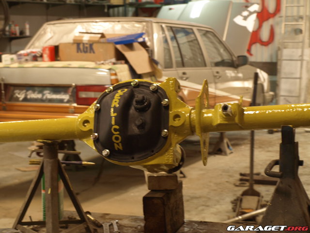

Kladdat på gulfärg på bakaxlen! ser inte alls bra ut, men tur att den ska sitta under bilen. + spolat ur slagg från svetsningen så nu går det att snurra runt hjulen igen!
