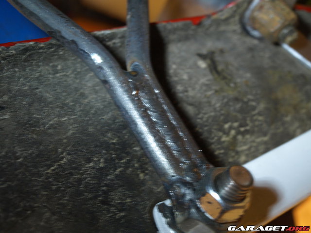

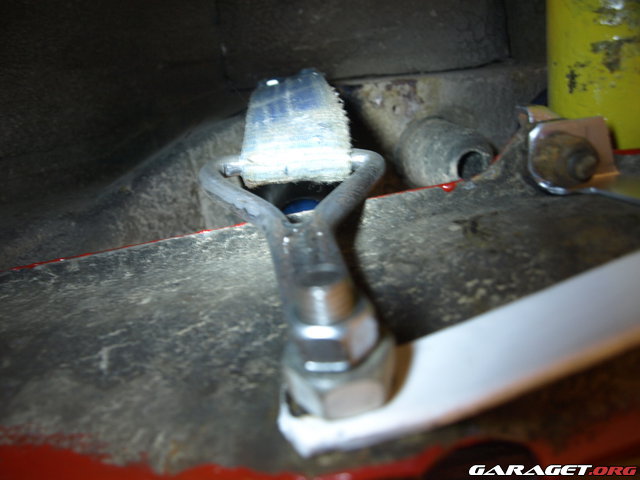

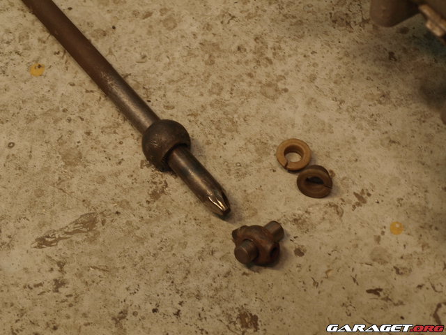

nu sitter  dom där. banden alltså
Påbörjat shortshift historian till lådan också!

hehe, inte lätt alltid wink Men ser bra ut de andra bilderna! big_smile vad var det för band egentligen.. tongue
Motor utan turbo suger >.>
Garaget Anhängare!
2 068 Inlägg
17 februari 2013
#465
uurslagsband! bilen blir inte lika stuttsig och svampig för dom där tar emot när dämparen går upp! då slår den inte upp hela vägen lika hårt! big_smile

Lilljegern skrev:
ja, ta gärna lite mer kort smile Blev lite nyfiken.. wink
Ser ju så illa ut! haha
Men annars så så brukar det vara en wire runt bakaxlen som sitter fast uppe i bilen! så hade iaf asconan wire alltså!
men hade inga lås som var tillräckligt stora så fick bli ett bogserrem!

#476
blir ju bra smile ett tips om du ska förlänga spaken o vill ha riktigt tajta lägen lägg distanser mellan spak stället och lådan kolla bild>https://www1.garaget.org/gallery/images/99/98061/98061-58afa4ce4b31f69d75b5c2d188170f51.jpg
då kan man förlänga spaken ännu mer smile gjorde så på min o de vart helt sjukt bra big_smile

jh-hindersson skrev:
blir ju bra smile ett tips om du ska förlänga spaken o vill ha riktigt tajta lägen lägg distanser mellan spak stället och lådan kolla bild>http://www1.garaget.org/gallery/images/99/98061/98061-58afa4ce4b31f69d75b5c2d188170f51.jpg
har jag inte tänkt på, Ska spara bilden och testa om det blir bra smile
gör de smile är lagom med ca 1,5-3cm distanser mot lådan smile

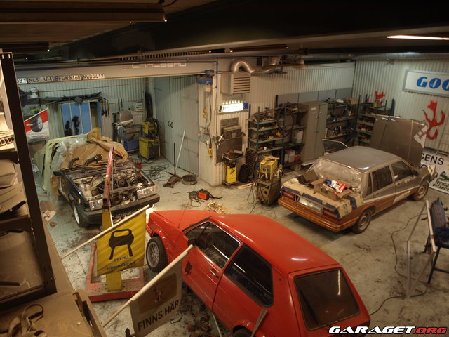

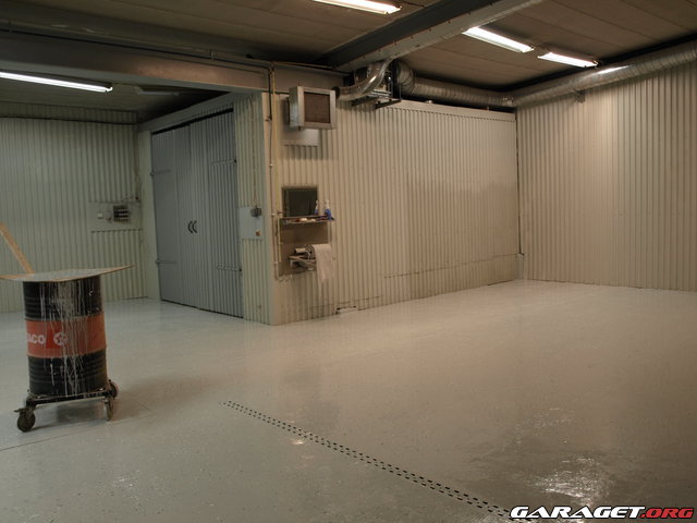

https://www1.garaget.org/gallery/images/125/124810/124810-36c38b41b1a6bcc21af5d328138d3d96.jpg
Jäklar vad golvet var fint efter vi målade det för nått årsen! och nu ser det förjävligt ut igen! big_smile haha

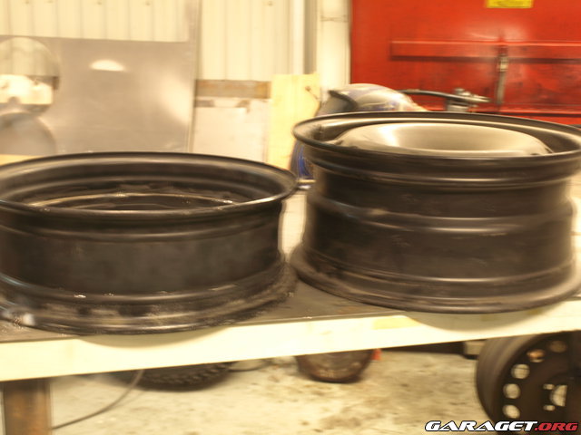

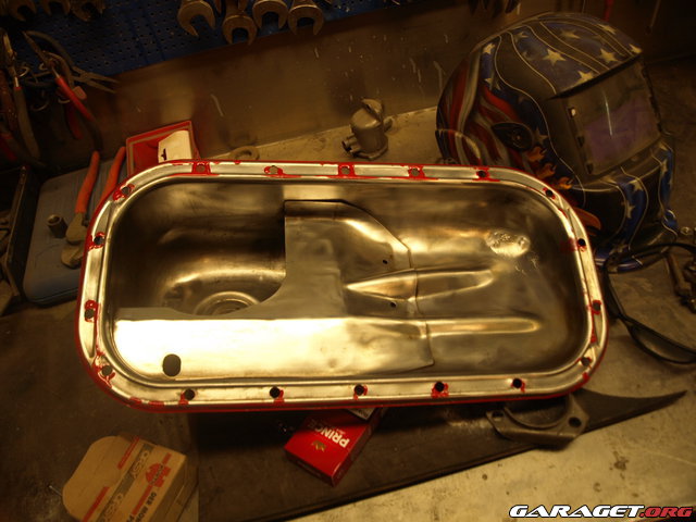

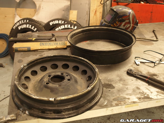

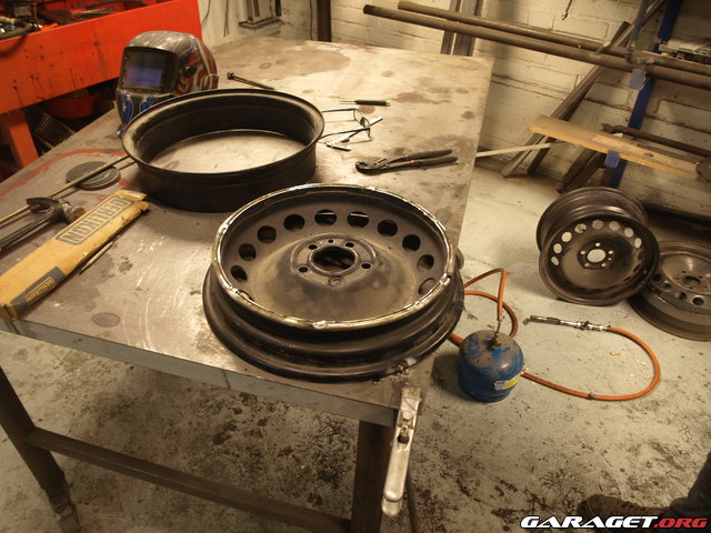

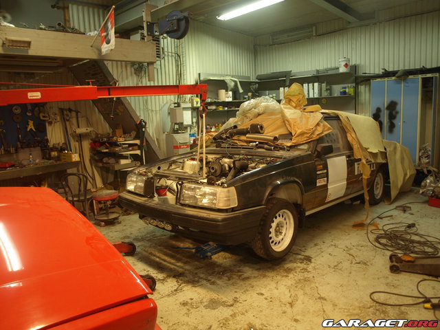

bytt några stag i framvagnen idag på bilen, sen blev det väl inte så mycket mer gjort på den här.
Började grejja lite med den andra busbilen! Lyft ur motorn från fästet så man kan ta ner tråget! vill ju inte ha en massa borrflisor i tråget när man borrar upp returen till turbon!

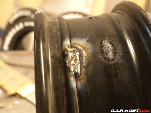

Sen har vi börjat med att förminska fälgarna så OTdäcken får plats!
Är v70 AWD 16" fälgar!
På bilden längst ner var fälgen inte klar, därför så ser man inga svetsar! bara måttpassade och fotade! big_smile
