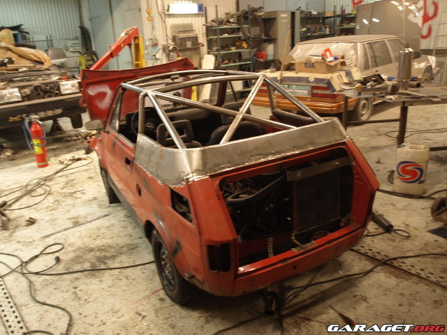

Polskin lever igen! med 1200cc suzuki motor så spinner man på 4an i 60 vid fullgas!smile när man endå sitter här å skriver på volvon tråden om bilen så kom jag att tänka på att polskin har ju en helt egen tråd! big_smile
Stora planer på den bilen hehe!

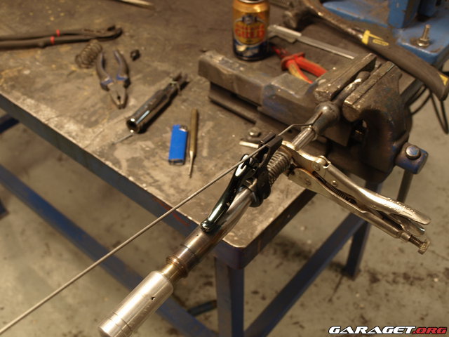

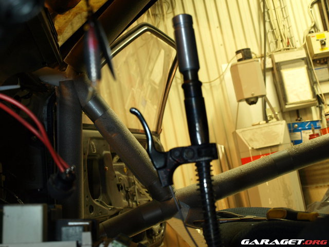

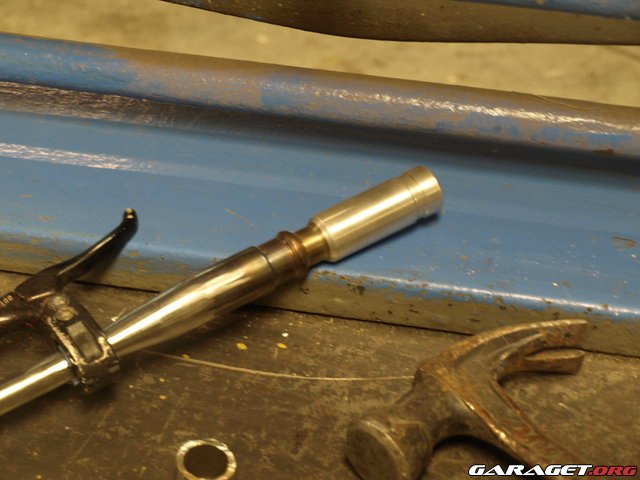

Håller på att fixa backspärr på växelspaken! så blir att klämma på ett..
Tänkte jag skulle använda mig av. ett rör 16mm invändigt-fjäder-stora brickor på båda sidorna om fjäder-kanske en m6mutter för "vire"- osäker på vad för vire jag ska använda! kan tänka mig att det inte är så kul att försöka svetsa en sån big_smile
om man tar av flussen på en svetspinne och använder den kanske. eller pianotråd smile

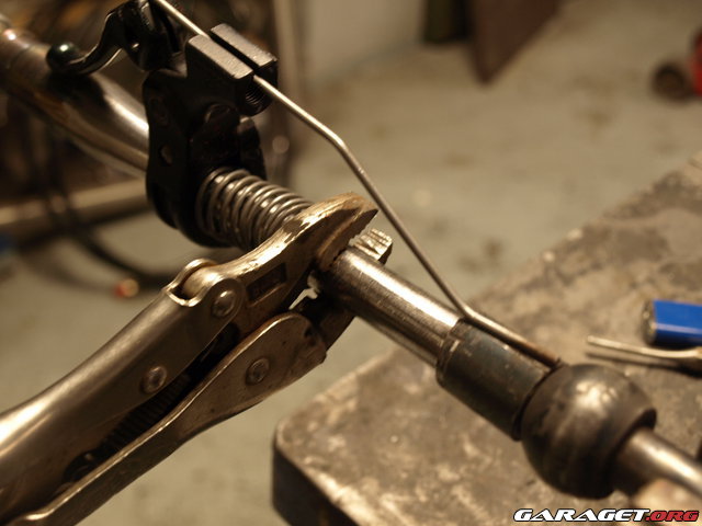

sådär nånting då! så kommer det fungera iaf. sen på sidan där själva spärren kommer sitta! blir det en tapp. som man sedan lyfter över och man får i backen!

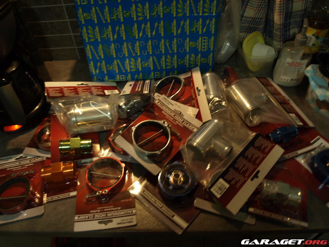

sådär nånting då! sitter den på plats! funderar på att tabort dom där gummihylsorna som sitter mot växelådan och stoppa i stål istället! så man får bort de där svajjet!
Har även fått en hel påse med grejjet från Feltema!  i stora kartongen är det en elfläkt!
Gratis är alltid gott!

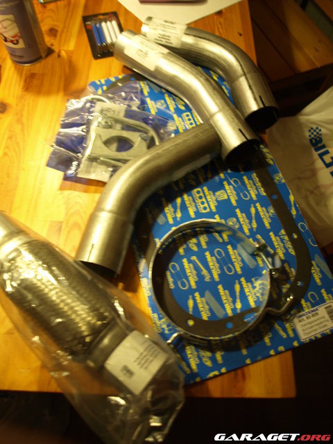

fått hem lite nya packningar från volvo idag.
+ 4 backar läsk och en massa 3 tums rostfria 90 böjar.. perfekt om man ska bygga nått till lastbilen i sommar! big_smile

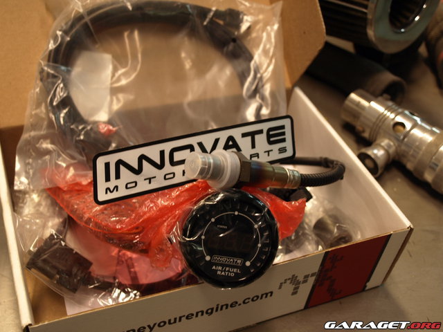

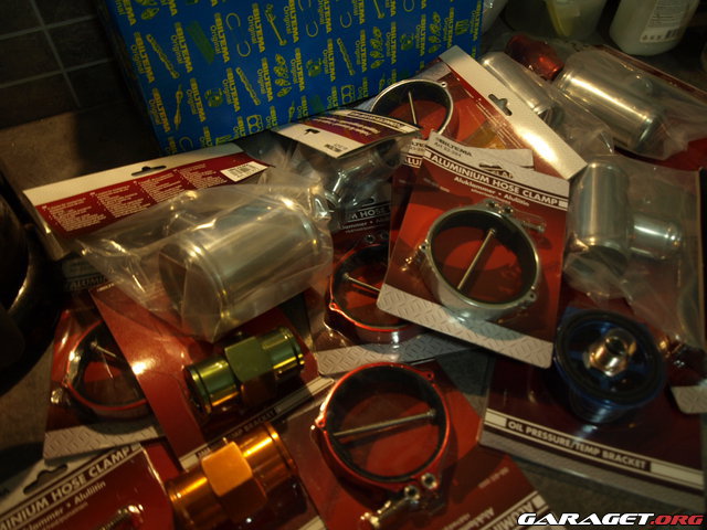

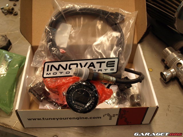

fick denna idag, nu skulle man bara haft sig en laptop i bilen!
https://www1.garaget.org/gallery/images/125/124810/124810-781ad98f0618c5ee568ef0e3feba3d49.jpg
