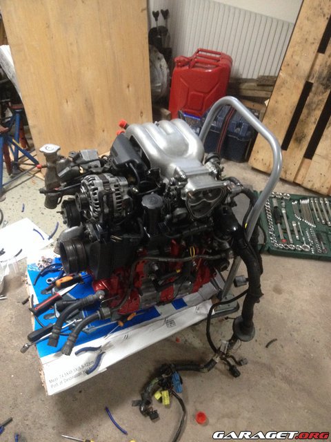

Va e det för bultar du använt för att få fast gaveln på stativet? Jag har försökt hitta något lämpligt på jobbet men gett upp nu. :'(
Rotary is ze shit
158 Inlägg
11 mars 2014
#143
tog dom från motorn så de va rätt gängor för hålen men  hade samma problem jag å  va inte helt optimalt fick flytta om den några gånger för å kunna monterar allt man skulle haft längre bultar så man kunde haft distanser imellan

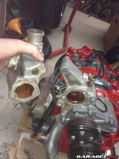

https://www1.garaget.org/gallery/images/103/102726/102726-c858b56c9ca7c427bddff82d27d1e8eb.jpg
Gjorde en intressant upptäkt idag när jag öppna termostathuset tittade in och insåg där fanns de ingenting :s

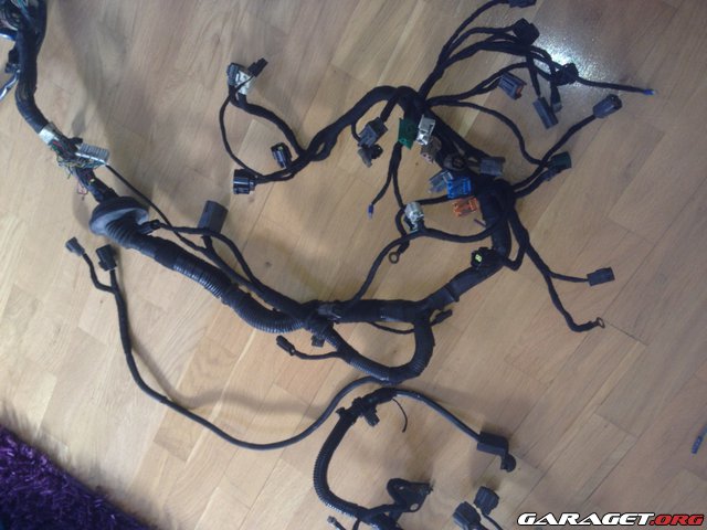

https://www1.garaget.org/gallery/images/103/102726/102726-21234aea57e90b30d78bd9e2b5c0d1bc.jpg
Har lindat om höljet på motorkabelhärvan. vw style med tygband blev riktigt  snyggt smile blir montering ikväll:p

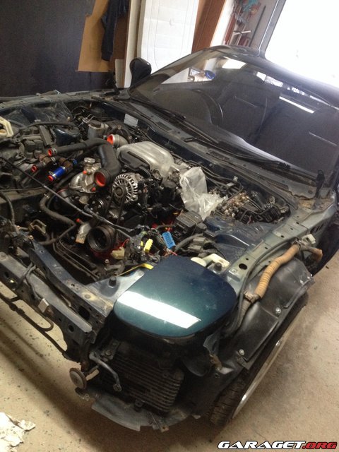

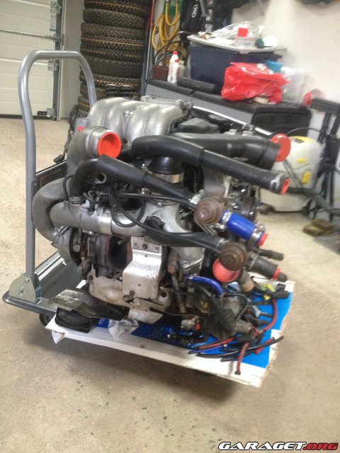

https://www1.garaget.org/gallery/images/103/102726/102726-519e57d4300f74321f2efe7532306c53.jpg

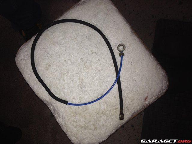

Bytte slangar till smörjningen i rotorhusen
https://www1.garaget.org/gallery/images/103/102726/102726-b6b30914f09205386f2a7ad71da05878.jpg
Börja få ordning på "the rat's nest" hoppas på å få ihop de helt i morgon :p

Va e det för slang som du använt som ersättning där till smörjningen?
Funderar själv på något nytt då original är riktigt uselt....
De är en polyretan slang som skulle tåla både värme och olja köpte den av en slang firma i Borlänge bara  40 kr lätt värt istället för nya på Mazda som kostar flera tusen smile de verka funka bra va lite jävligt å få på den på nipplarna men sitter tight å fint nu :p orginal hade blivit stenhårda så ena gick av när jag montera den hmm

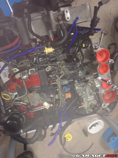

https://www1.garaget.org/gallery/images/103/102726/102726-5a0b76d3f881fd1d2452a6f64bf7409e.jpg
Idag lyckas jag efter många timmars kliande i huvet få klart vacuumen big_smile hoppas verkligen att jag aldrig mer i hela mitt behöver montera nått liknande :s drömmer om när jag får hänga i den andra motorn med singel snurra å haltech härvan

Ååh va bra de blir!.
tips inför framtiden, värm polyretan slangen där nippeln ska i. myycket smidigare och sitter som ett korvskinn! wink
Tack a de hade nog vart lite lättare men de löste sig till slut å sitter som ett korvskinn gör de minst sagt  smile tack för delarna bytte ut nästan allt :p

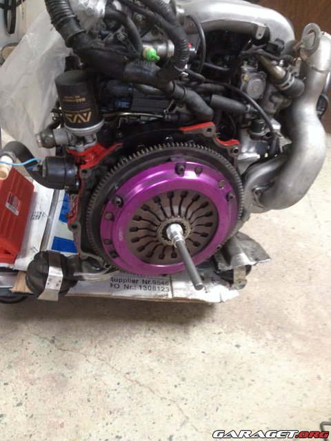

https://www1.garaget.org/gallery/images/103/102726/102726-4f0af215030cf2ec7fc39e2989ae6032.jpg
Bara ny lamell, stora klockan under grenröret och termostat som saknas på motorn sen ska den i bilen smile blir spännande och se om den startar :p är de nån som har ett par orginalblinkers fram å sälja?

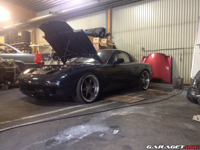

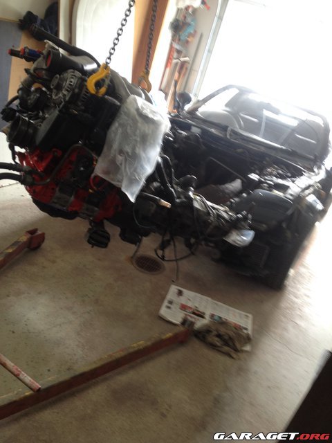

https://www1.garaget.org/gallery/images/103/102726/102726-4c9358009aa1c78c88db66a42afe224f.jpg
https://www1.garaget.org/gallery/images/103/102726/102726-2a40b14ac6f8f61c5e0a92e7906657fa.jpg
https://www1.garaget.org/gallery/images/103/102726/102726-88bf7333488075ddbec39ef267b52d60.jpg
https://www1.garaget.org/gallery/images/103/102726/102726-ca8ce7ee7e7e7fe7b051891e8f949807.jpg

Nu har de hänt lite saker igen satt ihop motor och låda i fredags så hängde i allt i bilen under resten av helgen. Bara downpipe, kat alla vätskor sen är de bara att vrida på nyckeln och se vad som händer nästan så man blir lite nervös in för uppstarten :p
