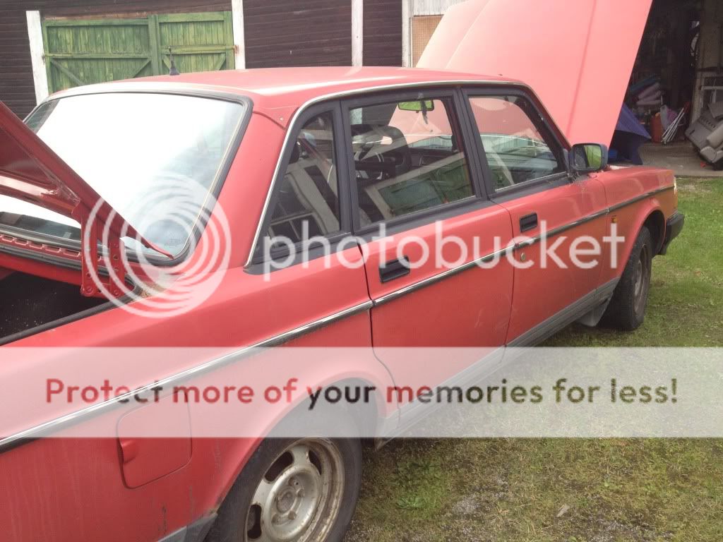

Då vi påbörjade projektet såg den ut såhär! Väldigt solblekt, och lite rost här och där!

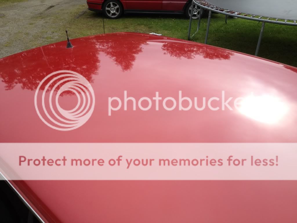

Började med att polera upp den, för att bli lite mer motiverad!

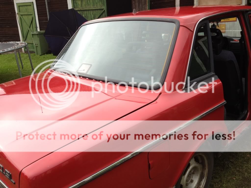

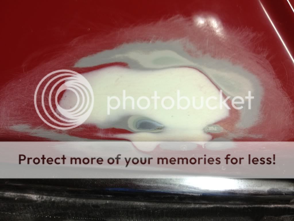

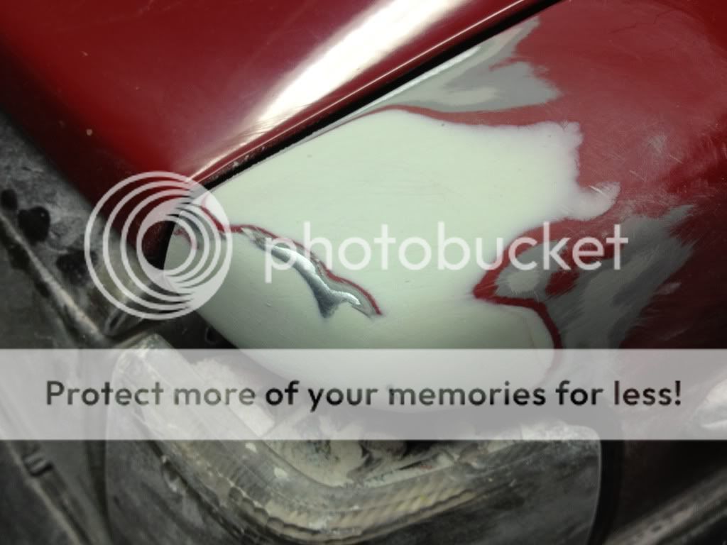

Motorhuven va då inte den finaste, hade några skador så började med att spackla över och slipa för att få form igen, vilket jag själv tycker vart väldigt bra!

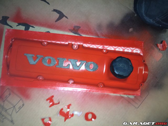

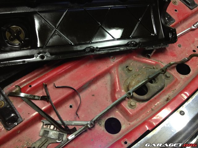

Tog isär ventilkåpan och bytte packningen, som ni ser så är det lite rester kvar efter förra, det var kanske dags!
https://www1.garaget.org/gallery/images/184/183882/183882-d2d8f99e7f0df01b590edeece0e0f9de.jpg

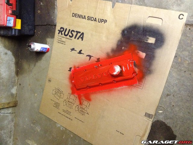

Passade även på att fixa lite, genom att lacka kåpan, blev faktsikt riktigt bra!

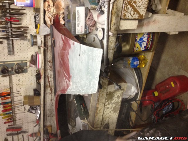

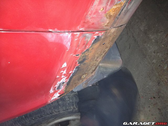

Tjenare! Blev lite snabbt igår! Men vi var tvungen att fortsätta! Vi har märkt att det är väldigt mycket rost på sidorna, vilket blir att slipa ner och mest troligt lägga ny plåt! Men det ska nog inte vara något problem!
https://www1.garaget.org/gallery/images/184/183882/183882-e4d84d6ece55ee99a8d33db6c07e3b43.jpg
Som ni ser är det väldigt mycket rost!

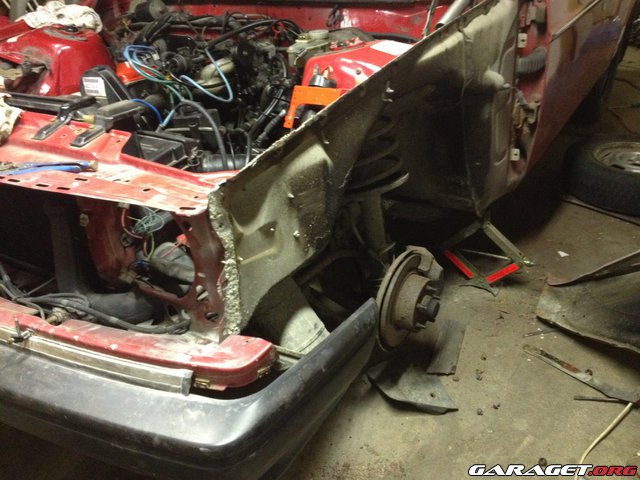

https://www1.garaget.org/gallery/images/184/183882/183882-c0e5039bd7d3c48f45eb11d9ee6e1e0f.jpg

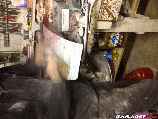

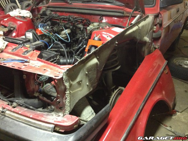

Tog ner skärmen istället för att göra det på plats, dels blir det bättre resultat och lättare! Det roliga är att underredet har klarat sig bra! big_smile
https://www1.garaget.org/gallery/images/184/183882/183882-01191067902a59c0e7f2ee4d042de660.jpg
Blev nästan snyggare nu! ^^
https://www1.garaget.org/gallery/images/184/183882/183882-d7906d77aafee660ec2196620a9e2861.jpg
https://www1.garaget.org/gallery/images/184/183882/183882-0779880eefa9cf194b15d519db97bf4a.jpg
Slipade ner och spackla först med glasfiber, och därefter pp100 för att få en lite finare yta!
Resultatet blev bra, bilder kommer!

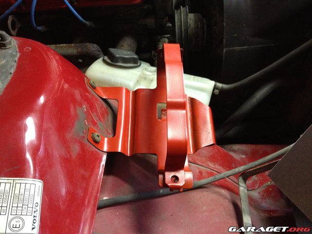

Bara för att göra det lite mer hemtrevligare, så lacka vi lite delar i motorutrymmet!
https://www1.garaget.org/gallery/images/184/183882/183882-ea6661694e8c3425f9dddf24e4ffd4ab.jpg
