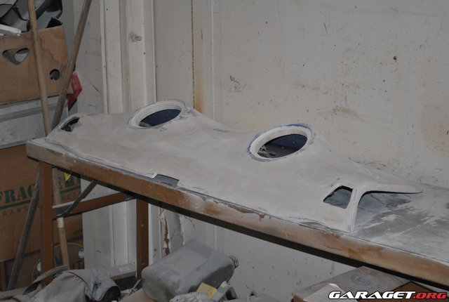

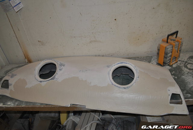

Update big_smile
Kände att jag ville spackla hatthyllan igen då jag inte var nöjd, så blev att pensla på spackel smile Och för er som aldrig provat det ska jag förklara lite för smile
https://www1.garaget.org/gallery/images/170/169444/169444-7cde8328d046a2131a3183f69ea02d31.jpg
Blanda först polyester med härdare i t.ex. en flaska som man brukar, sedan tar du spackel och blandar med härdare sedan rör du ihop allt tillsammans i en tom spackelburk t.ex.
Sen penslar du på det på det som ska spacklas smile funkar riktigt bra big_smile
De negativa är att det tar lite längre tid att härda men det är de värt smile
Slipad, ska fixas till lite till så är jag nog nöjd sen! smile

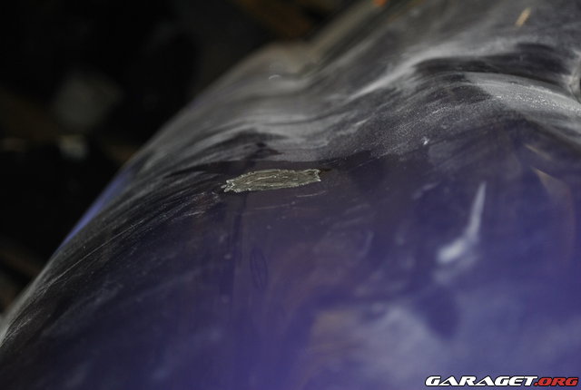

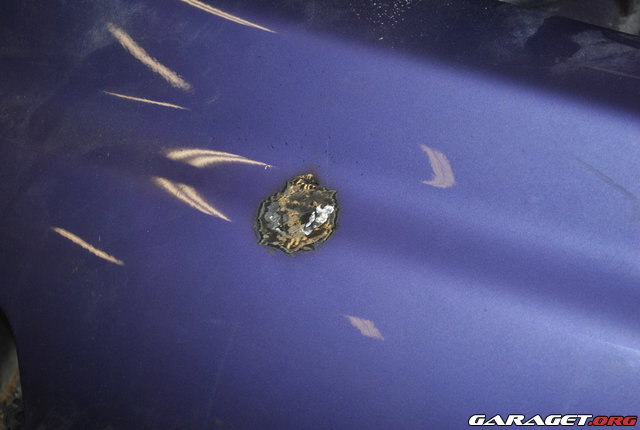

Svetsat igen hålet där antennen sticker upp smile så no more antenn. Det som är kvar att svetsa är tanklocket och fästen till sportstolarna smile

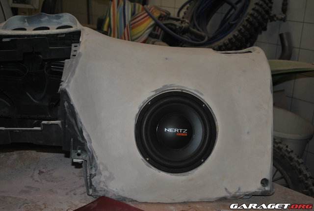

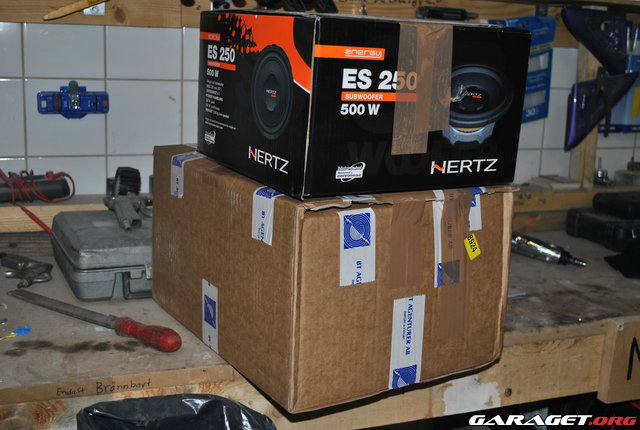

Fick hem lite fina grejer från Ljudstudion big_smile en 8" platt bas från Hertz och dom tre resterande små stegen, också Hertz smile
https://www1.garaget.org/gallery/images/170/169444/169444-ceb6c022e1a4c8dabda7008a1990ae14.jpg
https://www1.garaget.org/gallery/images/170/169444/169444-3707fa190c0b9f244c5db2d456e9b2a3.jpg
Provmontering av 8 tummarn i instrumentbrädans handskfack big_smile satt som en käftsmäll smile
