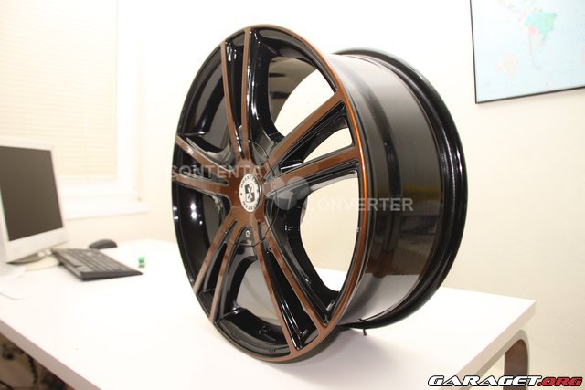

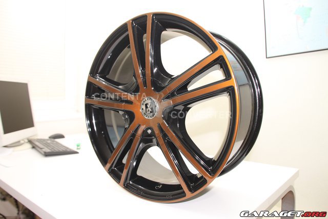

Det är dessa fälgar jag beställt till bilen, dem är just nu på lack så ni får vänta med att få se exakt hur dom kommer att se ut men så här ser dom ut annars utan lack smile
https://www1.garaget.org/gallery/images/170/169444/169444-a1b6463cb55b836315ee1a8ba40e1c5e.jpg
https://www1.garaget.org/gallery/images/170/169444/169444-47c98b00c87a461c98f3e77249080f65.jpg

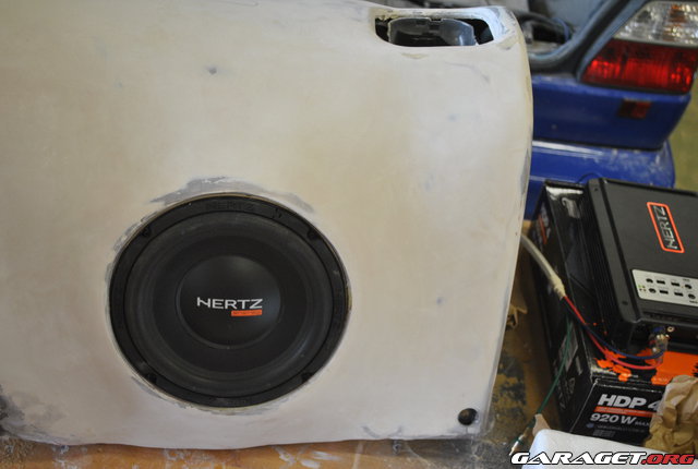

Ville prova ett av Hertz stegen så fick bli att provspela 8" basen i instrumentbrädan med steget då smile
https://www1.garaget.org/gallery/images/170/169444/169444-73d303c2f95cc478f28e1d1a9f2d633c.jpg
https://www1.garaget.org/gallery/images/170/169444/169444-cbdfe7f2e557eb107bd307e5919411d9.jpg

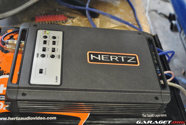

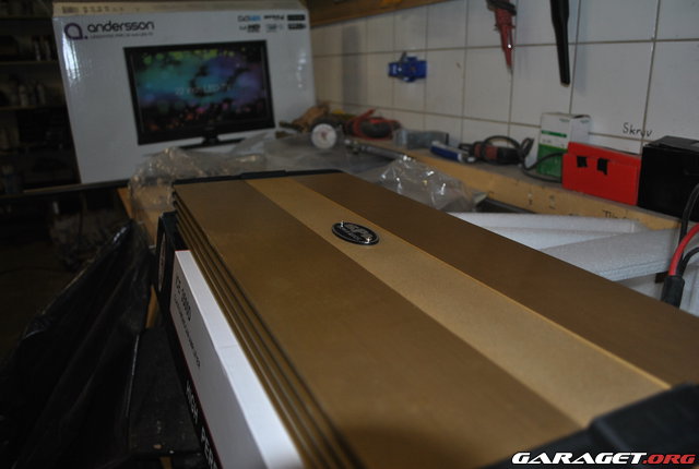

Steget: ICE3500.D
https://www1.garaget.org/gallery/images/170/169444/169444-1d7341e24244c7e59e63960f12d3d814.jpg
https://www1.garaget.org/gallery/images/170/169444/169444-01427d7af118c8b3b7a486d5b31913d9.jpg

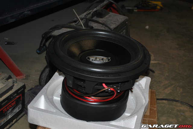

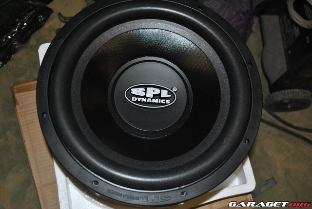

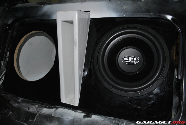

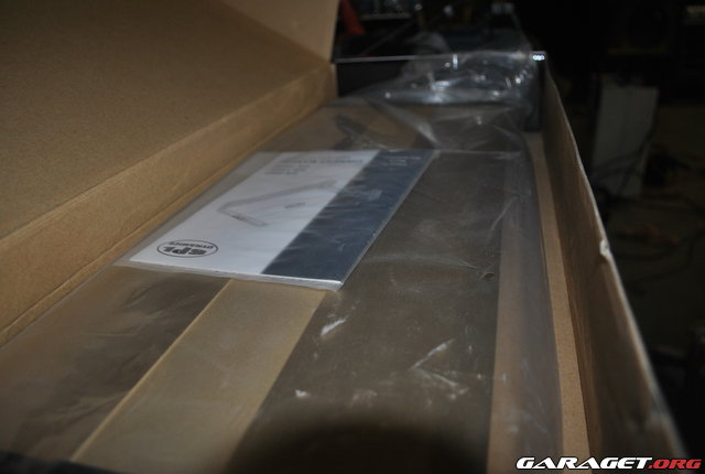

Bas: SPL Dynamics SPL 12D2 - 2 stycken av dessa såklart smile
https://www1.garaget.org/gallery/images/170/169444/169444-dea401b08b82eaf1ecc4b6727fcc5359.jpg
https://www1.garaget.org/gallery/images/170/169444/169444-f37358816e0c3e199511266f69f5cee7.jpg
Provmonteringen gick bra den med! smile (och ja lådan kommer att lackas igen)
https://www1.garaget.org/gallery/images/170/169444/169444-3ea0f34ea7e7f52959223bb593611b5b.jpg

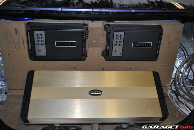

Halloj! slänger upp lite bilder på vad jag sysslat med smile

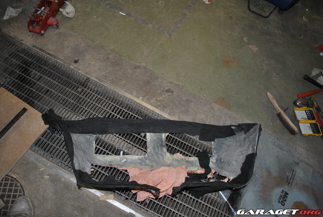

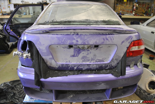

Det här är det jag plastade för stegen i bakluckan, men den sket sig och tycker inte den blev nå bra så blir att göra en ny, plus att det blev ju ett annat steg än vad som var tänkt från början smile
https://www1.garaget.org/gallery/images/170/169444/169444-9b54ff6ea54d9ed29c0deeaf732b8d11.jpg

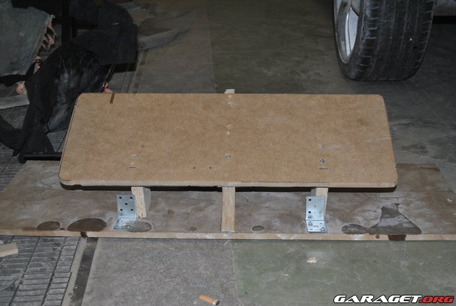

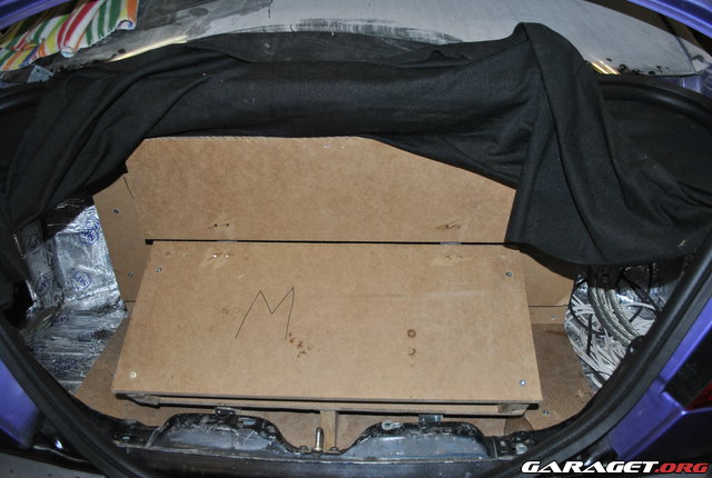

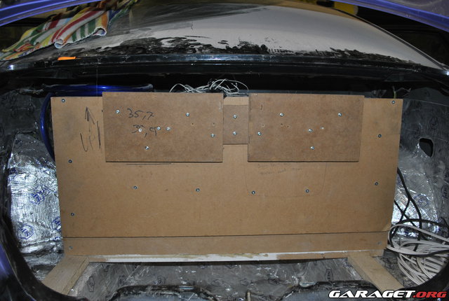

Dags för lite montering av steg! här har jag satt upp plattor för småstegen smile
https://www1.garaget.org/gallery/images/170/169444/169444-44bcbef7dea497c88bcd1002b67d8af8.jpg
Plattan för det större steget smile
https://www1.garaget.org/gallery/images/170/169444/169444-29c24641c5506ccf6f0faf944ea0bb02.jpg

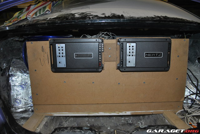

Stegen på plats big_smile, känns bra och som att detta kan komma att bli grymt när det blir klart! smile
https://www1.garaget.org/gallery/images/170/169444/169444-2cb562213da2fb792732623a463efef7.jpg
https://www1.garaget.org/gallery/images/170/169444/169444-c8d90bceeb25c76d96a6867e260dab06.jpg

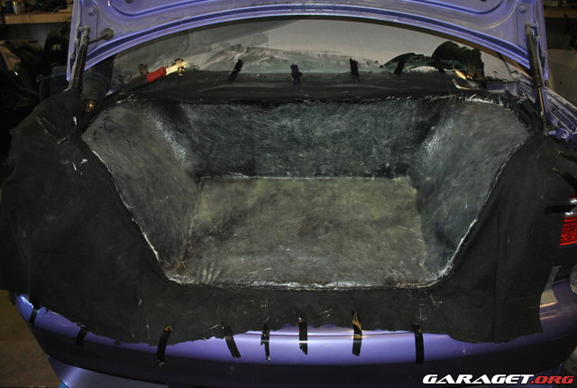

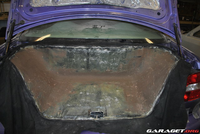

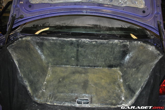

Polyestrat 3 gånger utan glasfiberväv för att få det tätt osv smile
https://www1.garaget.org/gallery/images/170/169444/169444-c831381705ac60b205f02a29ccdedc59.jpg

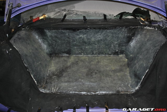

Och här har jag lagt på väv, vilket jag också gjorde ca 3 gånger smile
Som ni ser så har jag också börjat provmonterat kjolarna lite men det kommer vi till i senare dagar wink

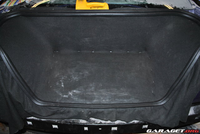

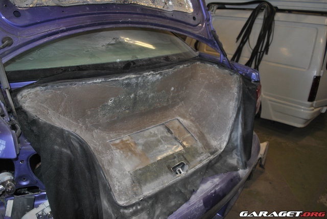

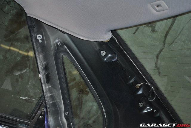

Plockat bort innertaket helt och börjat ta bort fabriksdämpning som satt utav bara F**N smile
https://www1.garaget.org/gallery/images/170/169444/169444-44344b96629dafb6725e5714b9de8616.jpg

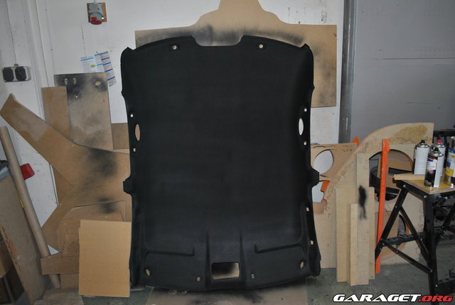

Visste inte riktigt hur jag skulle göra med innertaket om de skulle kläs eller inte.. men valde att bara lackera det i mattsvart istället! så det resultatet får ni se i nästa uppdatering! smile

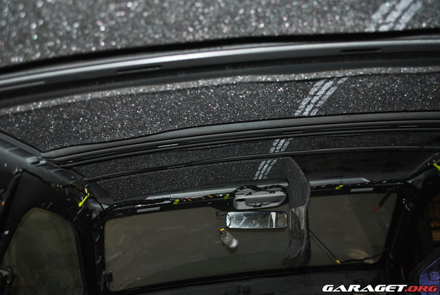

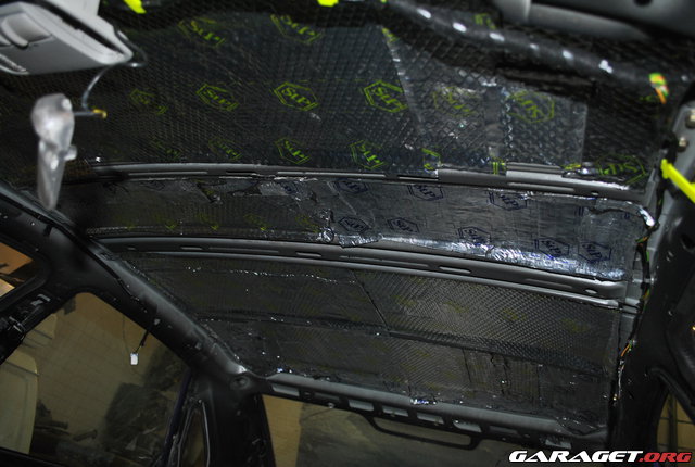

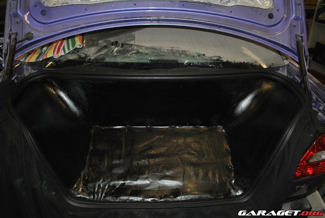

Dämpat klart i taket big_smile
https://www1.garaget.org/gallery/images/170/169444/169444-3a04671c84435dbc32f896a3572bc202.jpg

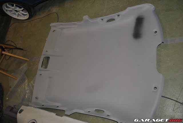

Innertaket FÖRE:
https://www1.garaget.org/gallery/images/170/169444/169444-ccedf01c881d15569cec1e44947d4722.jpg
Innertaket Efter:
https://www1.garaget.org/gallery/images/170/169444/169444-df919ab642e551b97db0868b993cdcdc.jpg

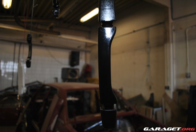

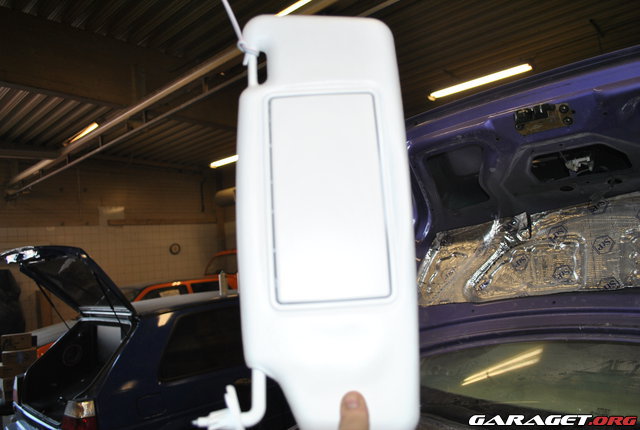

Lackat Handtagen, solskydd och lite annat, all inredning ska gå efter temat svart/vit smile
https://www1.garaget.org/gallery/images/170/169444/169444-1981bf79c9d57c83d1a337c9614de567.jpg
https://www1.garaget.org/gallery/images/170/169444/169444-58e7aa5ad1cc5619f06b66b8d543f681.jpg

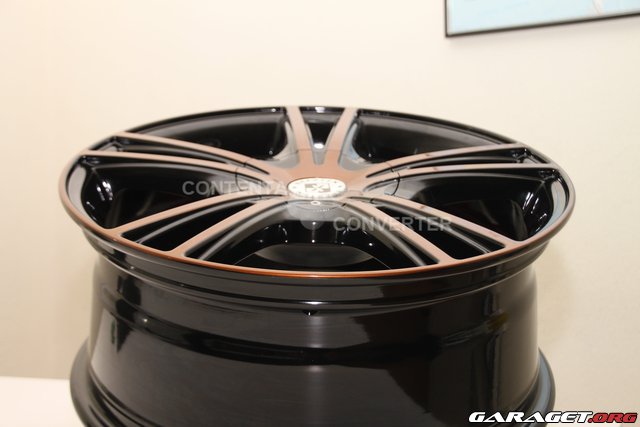

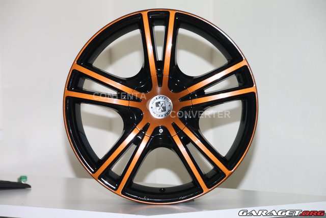

Och som jag längtat efter bilder på hur fälgarna ser ut lackerade! så har jag nu äntligen fått dom! (får förhoppningsvis hem fälgarna imorgon också!) smile
Vill passa på att tacka Andreas på Gand.nu För grymt bra support! tack smile
Här är bilder på fälgarna smile
https://www1.garaget.org/gallery/images/170/169444/169444-2c195141d3e7f435ea66ebe5f49d8802.jpg
https://www1.garaget.org/gallery/images/170/169444/169444-896872bd19997f624a17b712898c6f5f.jpg
https://www1.garaget.org/gallery/images/170/169444/169444-8190af5dfb1af2a8822e3121a656cc99.jpg
https://www1.garaget.org/gallery/images/170/169444/169444-76ff14c37e033b89641441b2d2cca9af.jpg

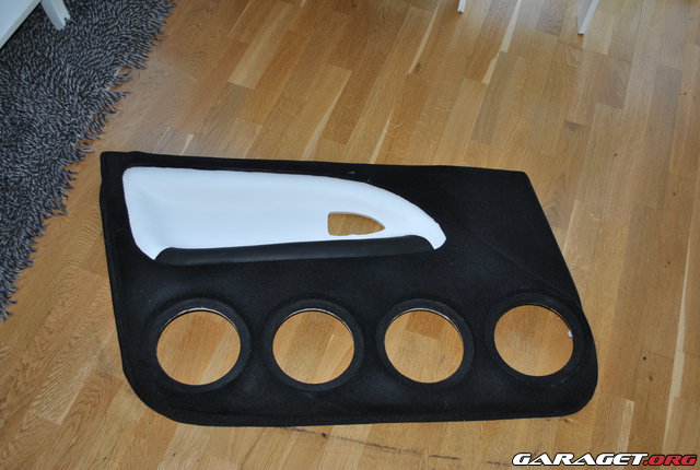

Och sist men inte minst så har jag också fått hem dörrsidorna som blivit klädda i svart/vit nu också! smile
https://www1.garaget.org/gallery/images/170/169444/169444-f7c33871afe941c3eb11798d09ea4e53.jpg
