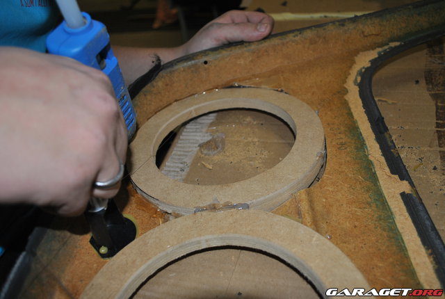

Update smile - börjat med framdörrarna!
Då var det äntligen dags för en liten update igen, har tagit lite tid då jag fastnade lite plus att jag jobbat en hel del!
Men nu är jag igång igen! big_smile
Vi fick börja med lite problem såklart... Vi limmade först dit ringarna på framdörrarna och det visade sig först att dom tog i original stolarna så fick inte igen dörren, men det löste vi med att sätta dit dem nya sportstolarna på "prov" - nästa problem ?
Ja då va instrumentbrädan i vägen istället. Så vi valde att rikta in ringarna I dörren istället...
https://www1.garaget.org/gallery/images/170/169444/169444-2514fea4f4db43ab36535ea957d599e8.jpg
Baksidan av allt ihop! ska vaska ihop lite fler bilder senare idag! men ni får nöjja er med detta i ett litet tag till smile
https://www1.garaget.org/gallery/images/170/169444/169444-333ee8ae4b0213e4c9708c43c0e8cbd9.jpg
Ha det bra så länge då! big_smile
Senast redigerat av Morelll (4 november 2012)

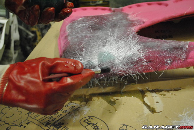

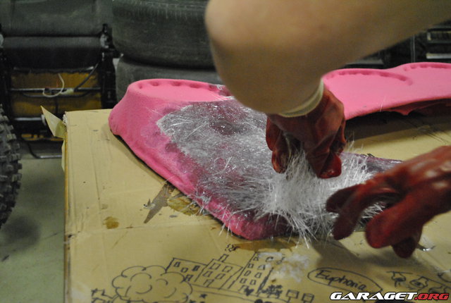

Update!
Plastningen av framdörrarna har också startat då såklart! smile
https://www1.garaget.org/gallery/images/170/169444/169444-74ab2c2d5426d81f28143a74c876bacb.jpg
https://www1.garaget.org/gallery/images/170/169444/169444-5e8e959c382652e3fca0f636aeda0a95.jpg
