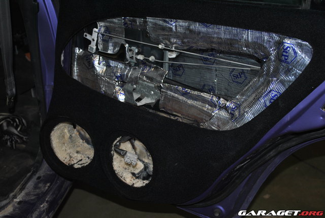

Tidigare fick ni se en teaser på dörrarna nu är dom också "provmonterade" och det ser ruggigt bra ut hittills big_smile
Lite mer jobb på dom tills dom är helt klar då de ska på lite läder osv wink
Flockning är något som måste ses i verkligheten, ser inte lika imponerande ut på bild smile
Så här ser det iallafall ut just nu smile

ser helt okej ut  smile  för att vara mds-matta på lösvikt big_smile big_smile tongue

Riktigt snygga dörrsidor! Stor tumme upp smile

haha jo visst gör de big_smile wink

Tackar tackar! smile

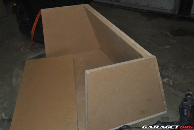

Dags för update dåå! big_smile
Och det är baslådan som vart i fokus nu där två st 12" Level 3 basar från DC Audio ska in!
OBS! glömde min systemkamera hemma så det fick tyvärr bli mobilbilder sad
Bafflarna på plats och gjort hål till basarna! smile

Gick inte att få in hela lådan i bilen när den var ihop skruvad (vilket vi redan visste) så vi hade isär den igen, sedan in med den del för del samt lite konstruktionslim PL 400 för att det ska sitta lite extra och ge lite tätning! smile
https://www1.garaget.org/gallery/images/170/169444/169444-988b63bd103d8b5f2184bf6ca0c10078.jpg
kommer fler bilder senare på baslådan då den i stort sett är färdig smile ska bara spacklas och sedan lackas eller bli klädd smile
