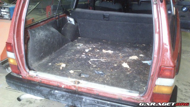

tjena tja, idag har jag städat ur bilen smile
en same som haft den innan mig, var en del renhår i skuffen big_smile

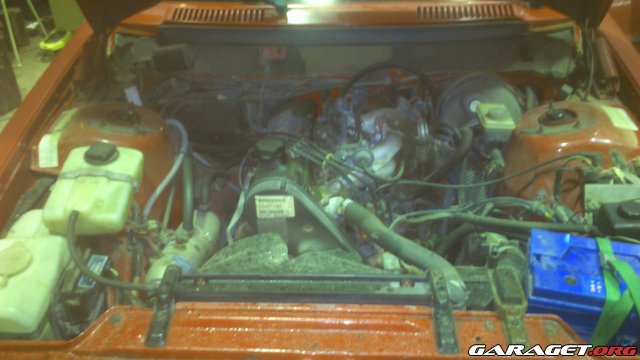

under huven, bensinvärmare cool

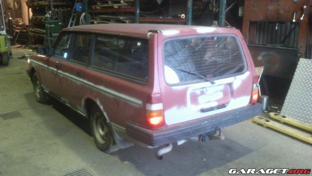

ändra planer, kommer inte bredda den..
har tagit bort alla lister, emblem och bakre antennen

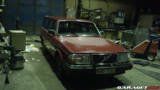

tog bort extraljus fästena och allt annat skit som var i fronten

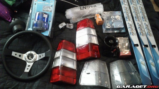

fick ett litet paket med saker som kan behövas smile

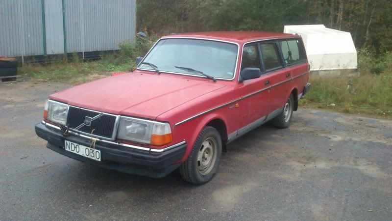

tjenare fick lite gjort idag
blev mycket mysigare nu

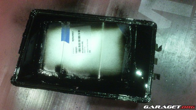

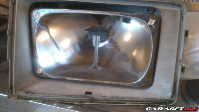

en lykta ute, var lite skitig, fick skura den
https://www1.garaget.org/gallery/images/153/152466/152466-e0e7d11e1e1a5e0baef8232af5d870c7.jpg
blev svart där, mycket snyggare enligt mig

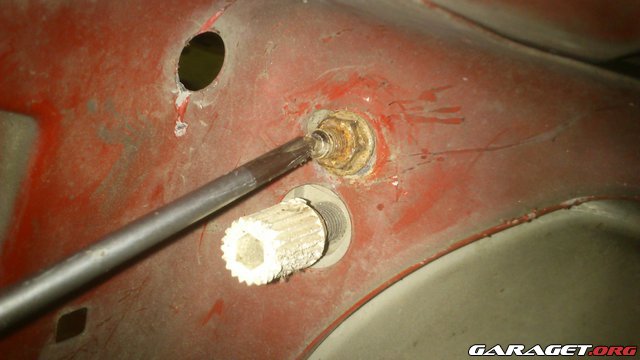

skulle ta lös andra lyktan, gick inge vidare den här bulten snurrar bara, vette fan vad man ska göra, måste nog försöka komma dit med vinkelslipen och sen införskaffa ny lykta eller om det går att lösa det på ett annat sätt. tips?

en massa rostlösare på där, sen vänta. mer rostlösare. vänta sen försöker du lirka loss den försiktigt, funkar inte det så kan man ta loss glaset och reflektorn sen svetsa på en bult på insidan och hålla emot med.
I värsta fall får du nog ta vinkelslipen som sagt..
det är bara det att jag inte får bort glaset om jag inte får bort dom där smile men kan kanske funka som man fimpar dom dära sen kolla hur fan det har blivit så, man kanske kan limma med nå starkt lim en bult där.. tongue
däcksparkare
1 046 Inlägg
29 september 2012
jo då du får bort glaset ändå.. lite krångligt bara big_smile annars kan du ju svetsa på bulten utanför muttern, då lossar du muttern sen kapar bort bulten du just svetsade dit.
Men har själv lyckats få bort 3 av 4 lykthus så detta klarar du nog wink
(Bara spekulerar..)
http://www1.garaget.org/gallery/images/153/152466/152466-13ff011d1286578ef390eb8c680bb76e.jpg
http://www1.garaget.org/gallery/images/153/152466/152466-e0e7d11e1e1a5e0baef8232af5d870c7.jpg
http://www1.garaget.org/gallery/images/153/152466/152466-43dd24c9e3180df825222465d7dab0d7.jpg
http://www1.garaget.org/gallery/images/153/152466/152466-6191a09397dadf8fff7b2d23cd54f24a.jpg
kolla mitt projekt så ser du hur jag fick los min ta bort glaset försiktigt å allt från fram sidan sen borrar du bort bultarna inne fårn men var försiktig så du inte gör bularna för varma då smällter plasten

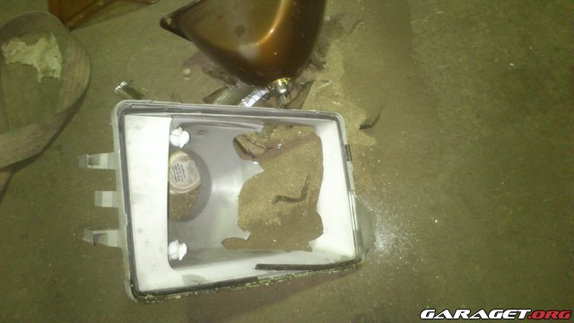

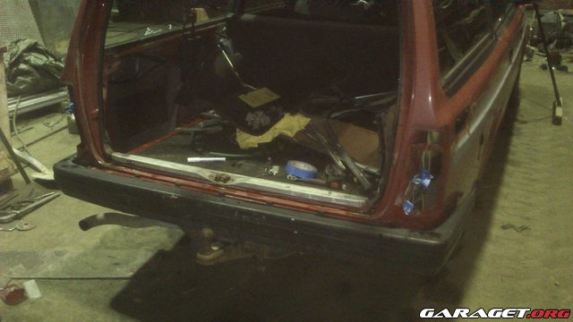

hittade inte verktyg som jag behövde så blev less men jag fick bort den iaf..
https://www1.garaget.org/gallery/images/153/152466/152466-dab534193049284f6fbfef50ea7104d4.jpg
