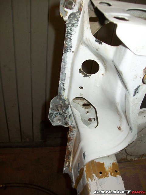

Liten update igen tongue

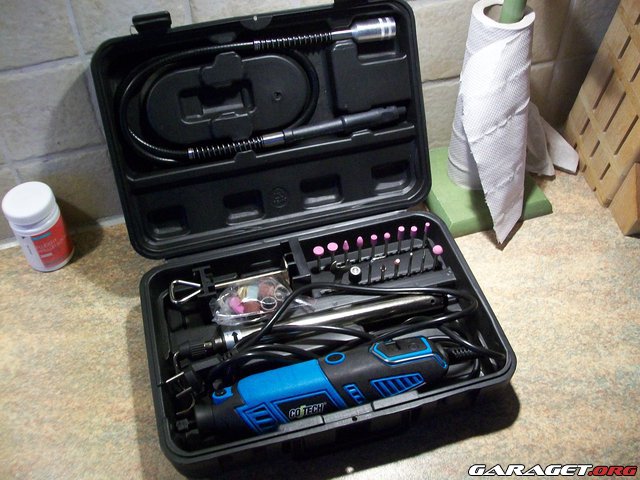

Fick en sånhär av pappa big_smile
https://www1.garaget.org/gallery/images/183/182654/182654-a8d00d4053b23631534c9bfbbb7258a8.jpg
så va ju tvungen att prova den smile funka redigt fint

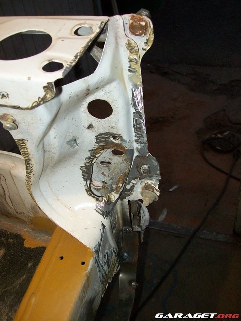

hittade rots på insidan av frontplåten som jag måste missat förra året tongue
så det slipades bort så gott det gick
https://www1.garaget.org/gallery/images/183/182654/182654-ea9aa81f60c00ff4ca94dc611e301684.jpg
https://www1.garaget.org/gallery/images/183/182654/182654-402a0d92eccee4288e14417bcdeb35f9.jpg

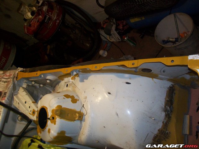

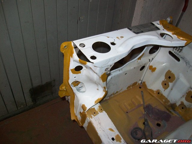

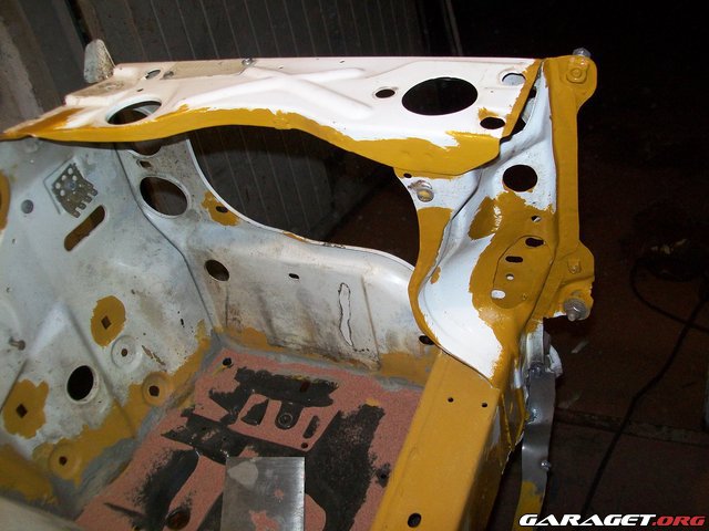

sen blästrades resten o rostskyddsgrund las på tongue orkade dock inte ta en bild på blästringen då det var så sandigt o jävligt överallt
https://www1.garaget.org/gallery/images/183/182654/182654-06a108d27b310903929486e238a5a72c.jpg
https://www1.garaget.org/gallery/images/183/182654/182654-c4a380dd086f378c697765b3c4fa72c6.jpg
va nå liten ytrostfläck här o var där skärmen ska vara, så blästrade hela skiten bägge sidor wink
felvänd bild jag vet tongue såg det nu
https://www1.garaget.org/gallery/images/183/182654/182654-2d75616ec215bbea1272c33bd55b188c.jpg

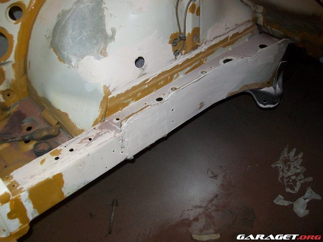

började slipa lite spackel cool
https://www1.garaget.org/gallery/images/183/182654/182654-26f4109256977ee1252d91ae597f1a6d.jpg
imon ska jag matta ner hela motorrumet o på fredda ska balken brännas på plats o i helgen blir det spackeljobb. Det är planen för resten av veckan, får la hoppas den hållet, vilket det i vanliga fall inte brukar lol Vi får la se.
Sen om nån vill hjälpa mej lite så går det utmärkt att klicka på länken wink
