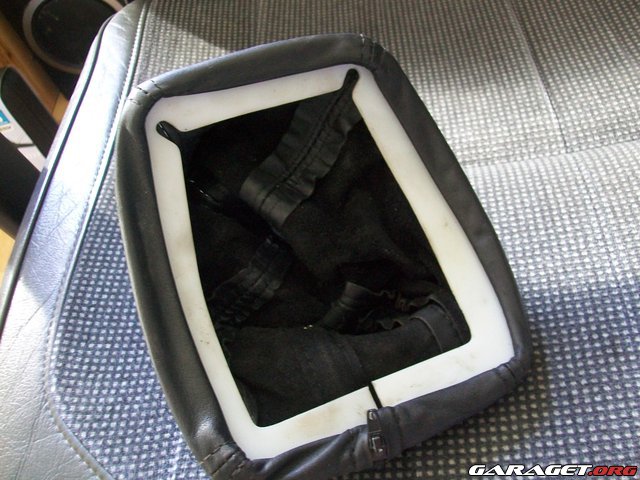

plockade ju loss en ny låda på skroten igår till min kompis o märkte en sak med denna damasken big_smile
https://www1.garaget.org/gallery/images/183/182654/182654-347e0dcb917e8b6884a4129748fb9e31.jpg
hel plastaskit big_smile det har jag aldrig sett, visste inte ens att det fans. men hur fan ska den sitta? ska den bara ligga nertryckt löst på den andra damasken? kollade aldrig rikitigt detta på skroten, ryckte bara dän skitet

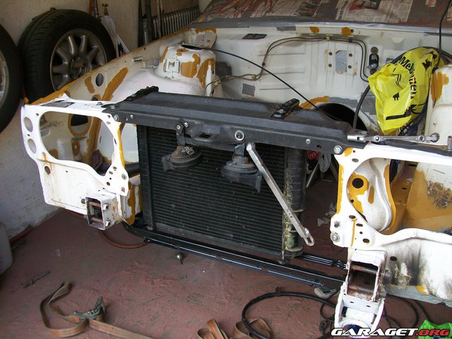

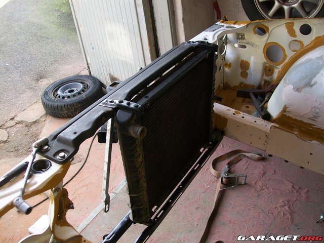

kylarbalksdags! satte dit ett gammalt skrotkyl med spännband big_smile
https://www1.garaget.org/gallery/images/183/182654/182654-58110f9b824cb1e4ecafa5fc1e719a2f.jpg
ståltråd drogs även från kylet o runt en skruv till svängningsdämparen på torpedplåten för att det skulle stå rakt
https://www1.garaget.org/gallery/images/183/182654/182654-2c1d48f161af4425a584fa9216b95d70.jpg

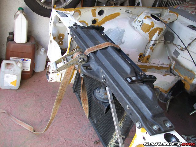

balken hålls på plats medans jag ritar ut var den ska sitta o hål borras genom hyllorna så man kan svetsa uppifrån
https://www1.garaget.org/gallery/images/183/182654/182654-7a511dedf2798c408bab2c70476b92cc.jpg
https://www1.garaget.org/gallery/images/183/182654/182654-bd9949e92853abbed723146e3c250787.jpg
borrat hål i andra hyllan
https://www1.garaget.org/gallery/images/183/182654/182654-c1201cf0c69b96f868c647681d5c36ae.jpg
sen satt den där tongue
https://www1.garaget.org/gallery/images/183/182654/182654-3c7a0d30d59b10530b2130fab9912c7d.jpg
la nån liten kattskit punkt först bara för o fästa den
https://www1.garaget.org/gallery/images/183/182654/182654-3c27b2f40ef3d4852186aab0d675a975.jpg
andra sidan
https://www1.garaget.org/gallery/images/183/182654/182654-627e1f5dc34918f91b77fe778ca7ec2d.jpg

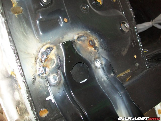

nu ska vi svetsa uppifrån hyllorna
https://www1.garaget.org/gallery/images/183/182654/182654-27b96969c8f7418efd0a545ca7115bd9.jpg
så ja inte dem snyggaste men det går wink
https://www1.garaget.org/gallery/images/183/182654/182654-33bf496da62b3e07adf44f36b437ee2c.jpg
https://www1.garaget.org/gallery/images/183/182654/182654-88a1d73e71bd959375aa33f96c77fa14.jpg
svetsar så mycket det går underifrån också, är dock helt kass på att svetsa upp o ner tongue
https://www1.garaget.org/gallery/images/183/182654/182654-6d09ddf313e73cfa0845dec15c285a07.jpg
https://www1.garaget.org/gallery/images/183/182654/182654-fae0f18bad2a6bdeba3e84429bb5ac3e.jpg
här kapar jag till ett par egna bitar o svetsar i rambenen
https://www1.garaget.org/gallery/images/183/182654/182654-840e45dc210aa116da4c0f10e9366c12.jpg
https://www1.garaget.org/gallery/images/183/182654/182654-c4787c3a178cf951c57e8d60646a9ffd.jpg
frontplåten som ska sitta i balken får jag dock ta i veckan då jag inte hittade någon lagom tunn plåt o använda här tongue
https://www1.garaget.org/gallery/images/183/182654/182654-a261088738c4ba92162e904393331047.jpg
provmontering, blev bra som faan
https://www1.garaget.org/gallery/images/183/182654/182654-9dc12b69a70b7b63a793c3302fed2d55.jpg
https://www1.garaget.org/gallery/images/183/182654/182654-51080ea82675ed099ab567e549f97770.jpg

Den där plastsaken i damasken är väldigt vanlig på 240, jag hade en sån på min. På 240 sitter det nämligen en annan damask orginal, en i gummi, så när om man ville ha en läderdamask så var man tvungen att ha en sån plastbit i för att annars lossnar den från orginaldamasken... big_smile
http://www1.garaget.org/gallery/images/183/182654/182654-58110f9b824cb1e4ecafa5fc1e719a2f.jpg
http://www1.garaget.org/gallery/images/183/182654/182654-2c1d48f161af4425a584fa9216b95d70.jpg
http://www1.garaget.org/gallery/images/183/182654/182654-7a511dedf2798c408bab2c70476b92cc.jpg
http://www1.garaget.org/gallery/images/183/182654/182654-27b96969c8f7418efd0a545ca7115bd9.jpg
http://www1.garaget.org/gallery/images/183/182654/182654-33bf496da62b3e07adf44f36b437ee2c.jpg
http://www1.garaget.org/gallery/images/183/182654/182654-88a1d73e71bd959375aa33f96c77fa14.jpg
ohfaan, sitter väl en gummi damask på 740 också? det gjorde det iaf på min. så då borde det ju bara vara att trycka dit den tongue

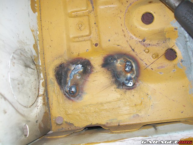

http://www1.garaget.org/gallery/images/183/182654/182654-6d09ddf313e73cfa0845dec15c285a07.jpg
http://www1.garaget.org/gallery/images/183/182654/182654-fae0f18bad2a6bdeba3e84429bb5ac3e.jpg

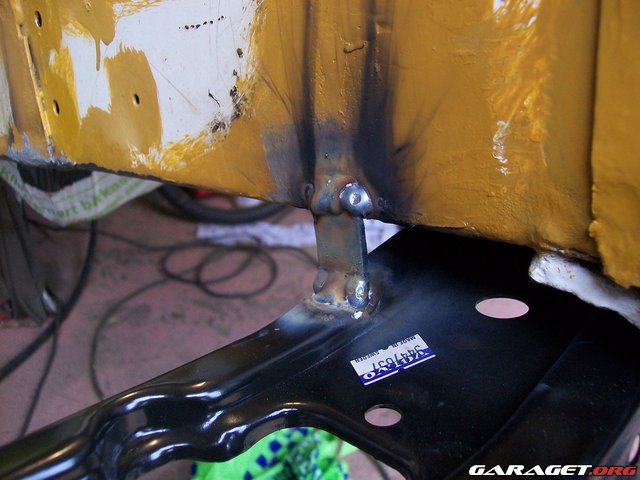

http://www1.garaget.org/gallery/images/183/182654/182654-840e45dc210aa116da4c0f10e9366c12.jpg
http://www1.garaget.org/gallery/images/183/182654/182654-c4787c3a178cf951c57e8d60646a9ffd.jpg

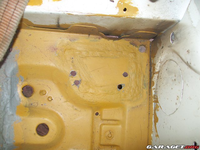

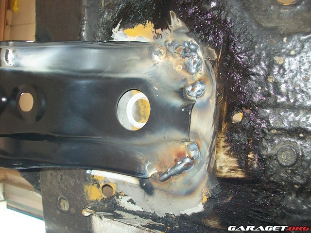

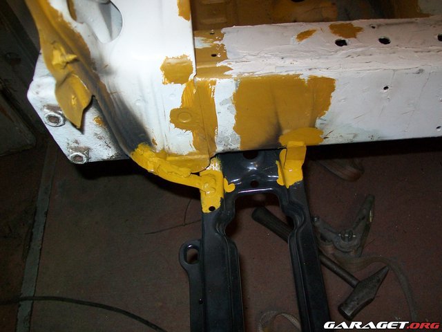

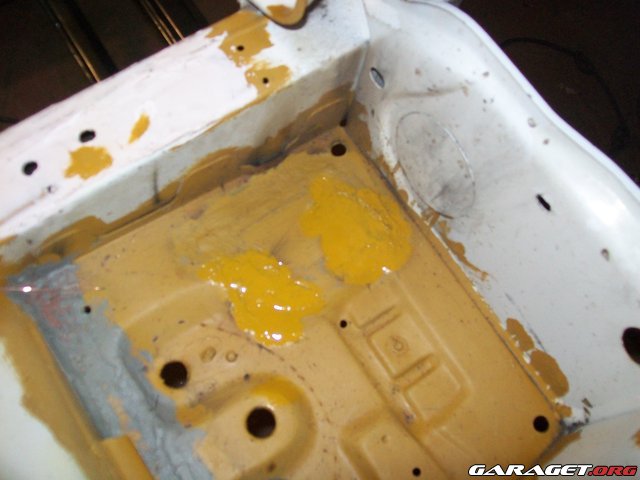

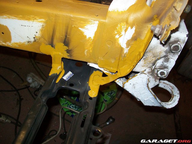

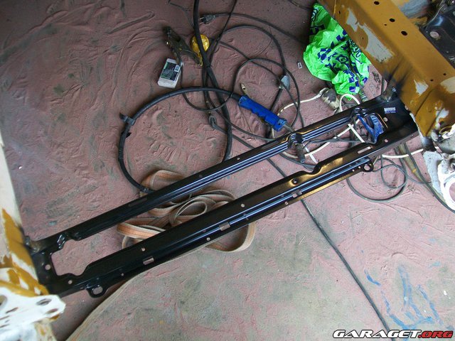

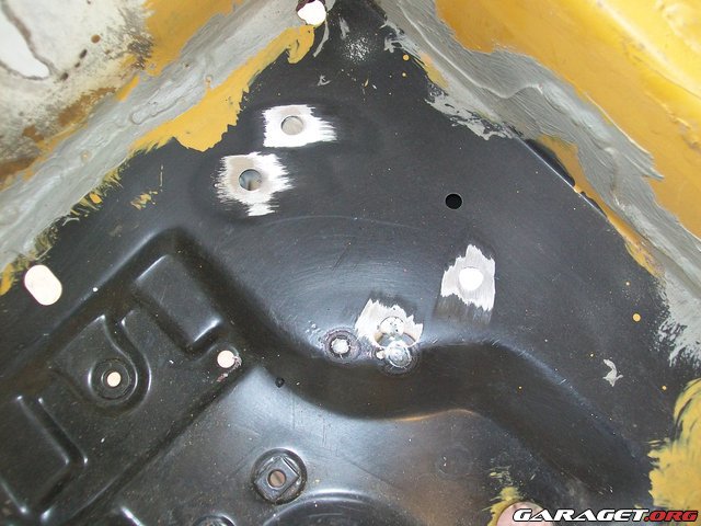

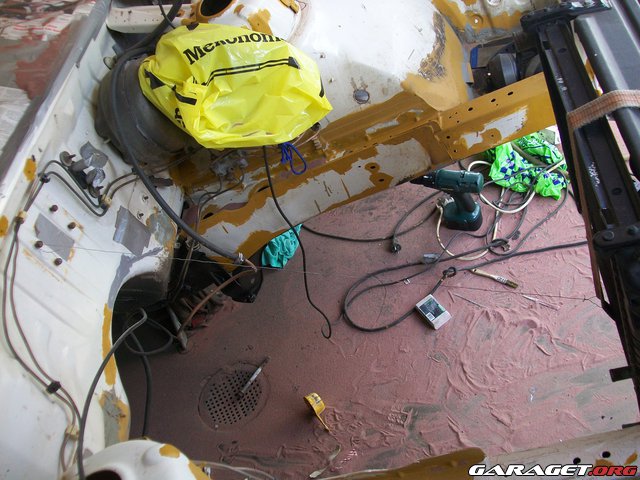

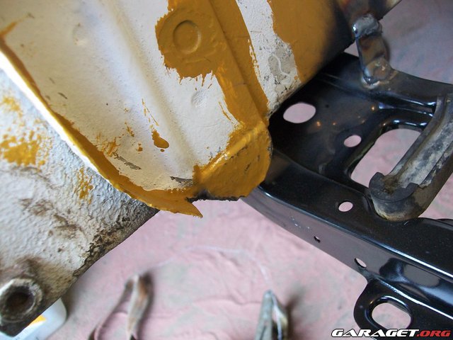

liten update, svetsade klart balken idag o slipade ner all svets o blästrade innan ja rostskyddade, nu är det bara rosten kvar där stödlagret ska sitta den ska jag ta hand om imon sen är jag förhoppningsvis klar med all jävla rost.
https://www1.garaget.org/gallery/images/183/182654/182654-505b54e19d7c0ba270260dd26262b319.jpg
https://www1.garaget.org/gallery/images/183/182654/182654-3cb9e8bebaed69c4b517fdab76282b8a.jpg

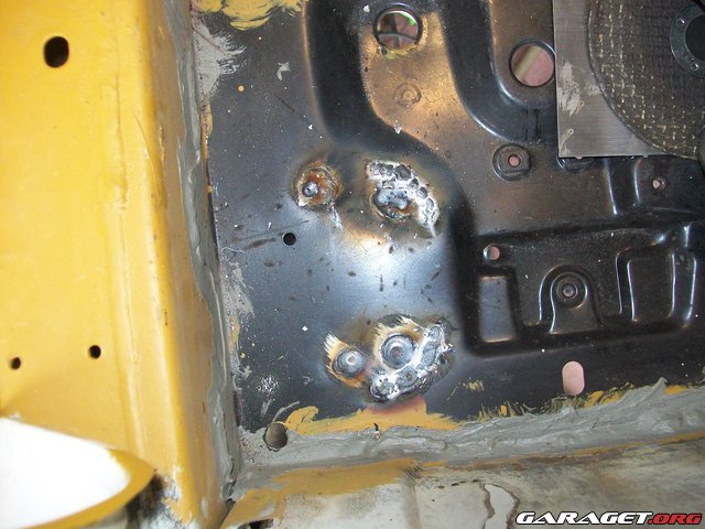

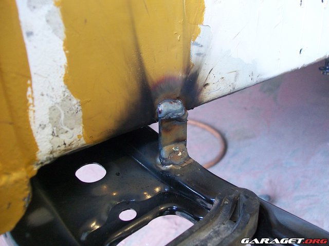

svetsade ihop frontplåten med balken också smile
https://www1.garaget.org/gallery/images/183/182654/182654-b446f0e8d269e64e04cc27012a885230.jpg
https://www1.garaget.org/gallery/images/183/182654/182654-c66ad3db011d5faa6c99f0f2b4e63e51.jpg

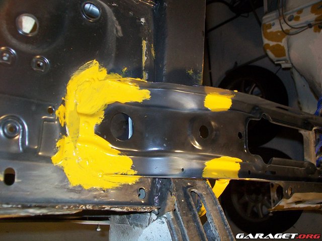

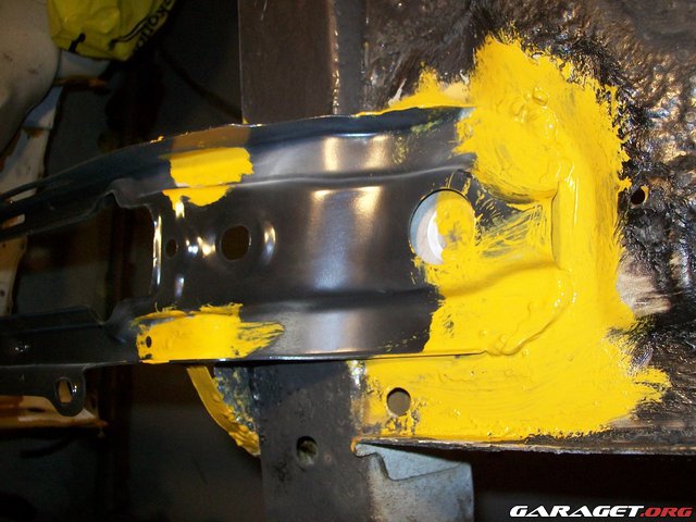

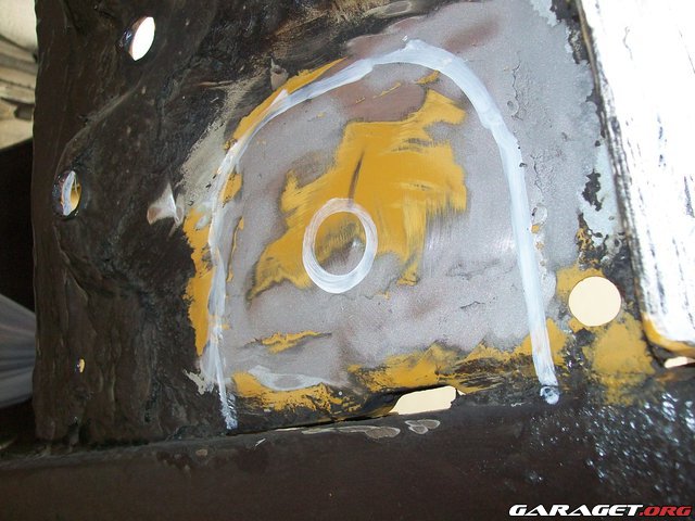

rostskyddat under smile blir karosserikitt här imon o alla andra ställen. sen ska jag spruta vaxbaserat rostskyddsmedel i det dära hålet i balken så det skyddar även mellan balken o batterihyllorna o sen spruta in underredsmassa när det torkat. alla kittade svetsfogar under blir det lite hammarlack på sen tongue
https://www1.garaget.org/gallery/images/183/182654/182654-11ce75869ef709df8dd2778437c4337a.jpg
https://www1.garaget.org/gallery/images/183/182654/182654-204f3b140b374512139269c36907986c.jpg
