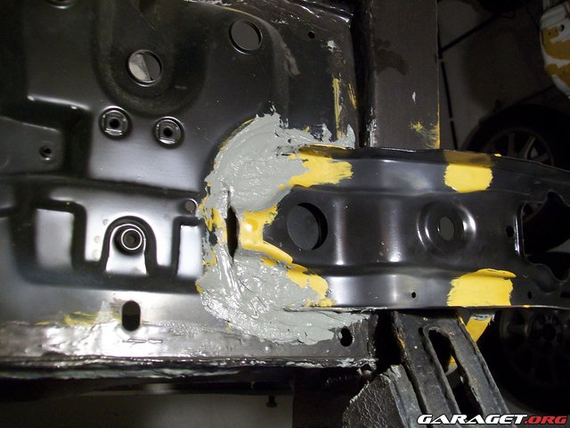

lite bilder såklart smile

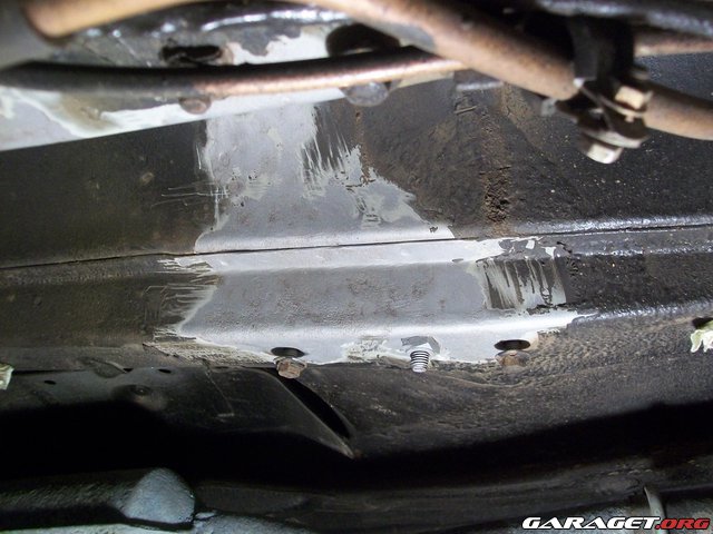

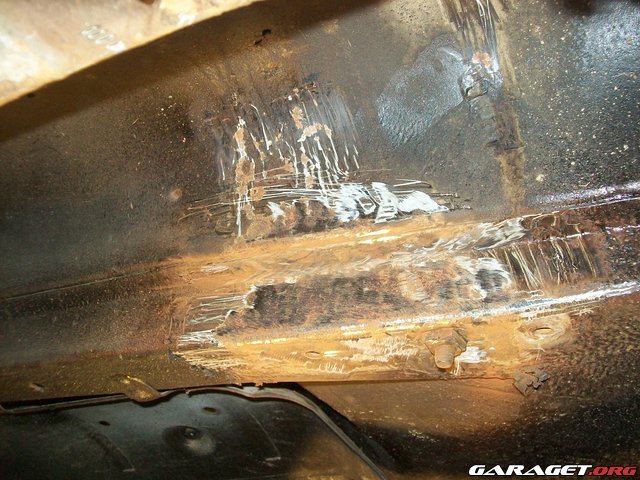

skrapade bort underredsmassa runt massa rost tongue
https://www1.garaget.org/gallery/images/183/182654/182654-b962741b720ecb7e52234fb66b775541.jpg
slipade så bra det gick
https://www1.garaget.org/gallery/images/183/182654/182654-0cf994cad940832085633fe791776ec7.jpg
körde dän resten med heliga blästern big_smile
https://www1.garaget.org/gallery/images/183/182654/182654-ce54be48fc99f7e01f9fb3f11da3221a.jpg

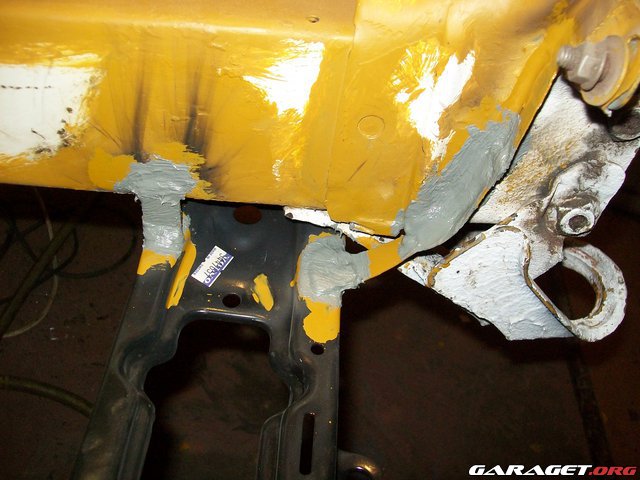

o så 3 lager gult, i morgon målar jag det gula med svart hammarlack tongue
https://www1.garaget.org/gallery/images/183/182654/182654-5eafc8d395698df324d08e321de08fe3.jpg

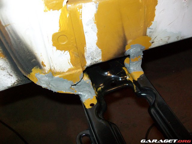

klabbar på kitt på svetsfogar smile
https://www1.garaget.org/gallery/images/183/182654/182654-967b0e568dc1dc9ad40e3ce11a0200a9.jpg
https://www1.garaget.org/gallery/images/183/182654/182654-8fdc0bc7c43e0c1449d6aebe003276d9.jpg
https://www1.garaget.org/gallery/images/183/182654/182654-ada143b0d86639bd810732f43c40ed27.jpg
https://www1.garaget.org/gallery/images/183/182654/182654-88d4e1427376e293d4354a85f3ea44fa.jpg
kletigt o klabbigt big_smile
https://www1.garaget.org/gallery/images/183/182654/182654-b253306227ee92ae5523d31cf272a26a.jpg
https://www1.garaget.org/gallery/images/183/182654/182654-a4bba10734a04cc0a7b05e3155a451a3.jpg
här blir det hammarlack imon eller torsdag, beror på när kittet torkat ordentligt. tror iaf det är redigt torrt o fint på torsdag tongue
https://www1.garaget.org/gallery/images/183/182654/182654-edbfee226504a037ef6df10c04431b65.jpg
nu är jag även klar med all rost hoppas jag big_smile så imon blir det nog bara måla hammarlack o sen städa garaget från all sand innan jag börjar med spackelarbete igen wink

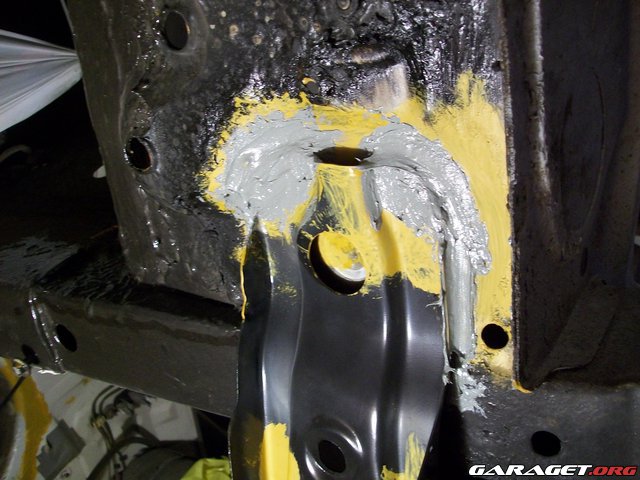

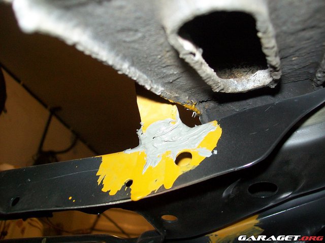

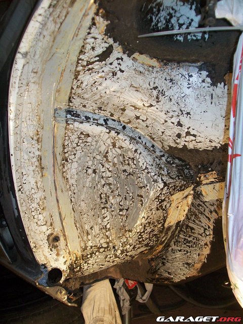

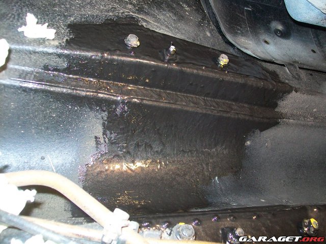

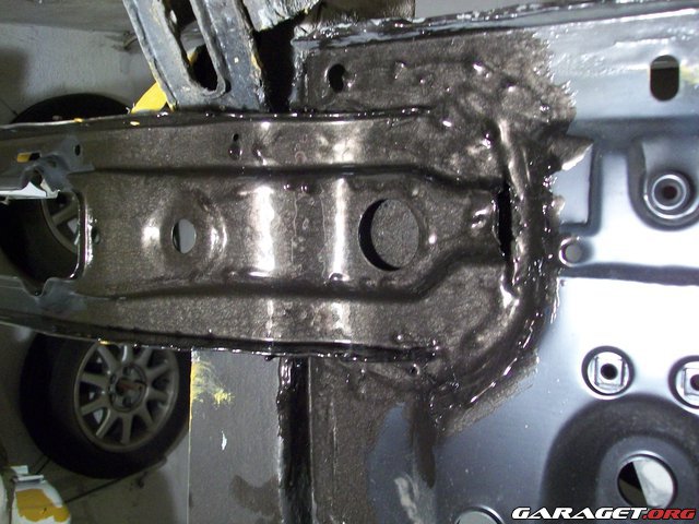

Update! smile Glöm det jag skrev sist att jag är klar med rosten, hittat mer idag
klabbade på 2 lager hammarlack där jag blästra igår tongue
nu är det bara underredsmassa kvar
https://www1.garaget.org/gallery/images/183/182654/182654-3885e721d596bbc073e4341c8a69482c.jpg
kittningarna hade jävla torkat idag så la på färg där också! big_smile
https://www1.garaget.org/gallery/images/183/182654/182654-6dd74b6c5f9ae79757ec3b9decb1bfa1.jpg
https://www1.garaget.org/gallery/images/183/182654/182654-824873475bbdecf42aa570c2653b4e0d.jpg

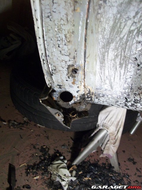

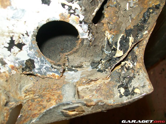

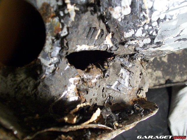

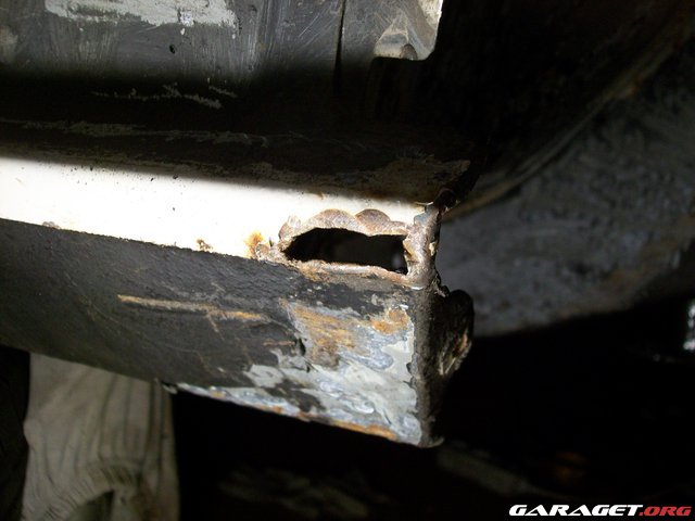

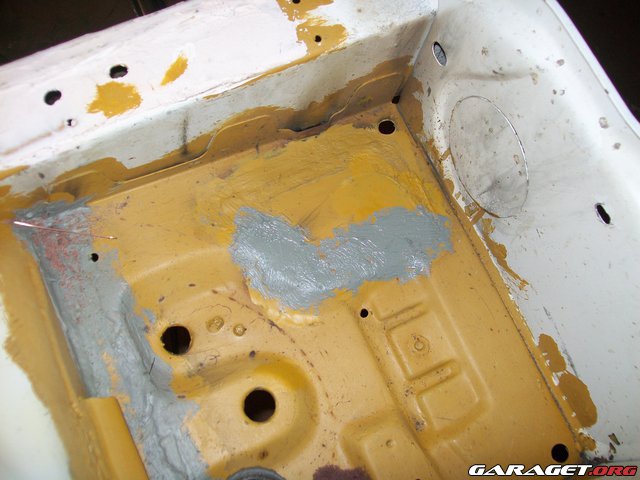

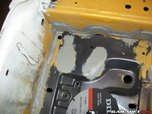

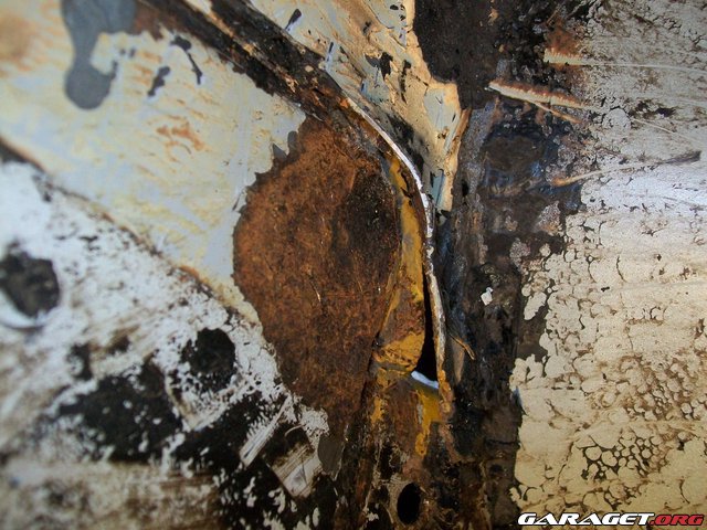

Sen har jag klantat mej lite o inte tänkt till riktigt kom jag på för någon dag sedan.
Den här rosten blästrade jag ju bara bort, kom på att det är ju förfan dubbelplåt och rosten fortsätter förmodligen ner i skarven
https://www1.garaget.org/gallery/images/183/182654/182654-23770d403a3d60ba861d7c005c9bdc46.jpg
https://www1.garaget.org/gallery/images/183/182654/182654-6a411f462ee08e63ef70facdbfe0c0bd.jpg

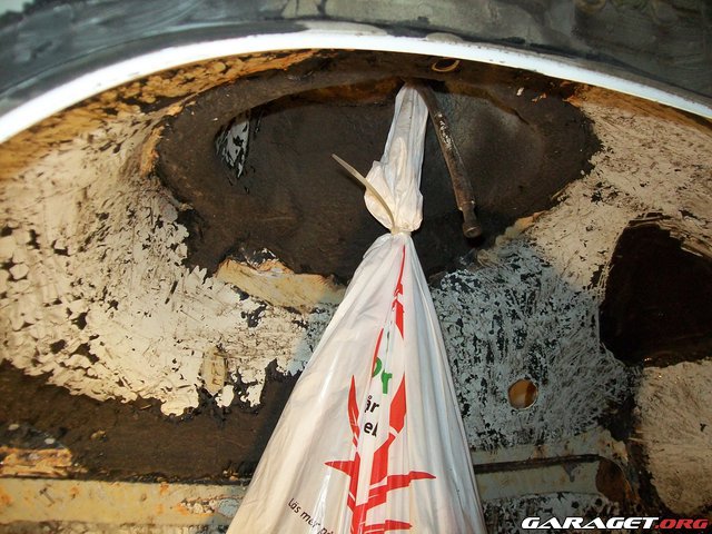

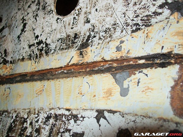

skrapade bort karosserikittet i hjulhuset för att se hur det såg ut på bägge sidor, och ja rosten fortsätter hela vägen ner i skarven o jag har inte en chans att blästra bort den rosten. så beslutade mej för att det blir att kapa bort istället o svetsa nytt så man blir av med den! smile
https://www1.garaget.org/gallery/images/183/182654/182654-909fa7ea5c407cbae7f625e99e6b59d0.jpg
så såg det ut också i i skarven bakom kittet
https://www1.garaget.org/gallery/images/183/182654/182654-d6268d19be03338d7bb82441a6eed577.jpg
sen av nån anledning så tittade jag ner på gummipliggen till tröskeln o fick för mej att trycka lite med kniven där, och då gick det åt helvete.. tongue
https://www1.garaget.org/gallery/images/183/182654/182654-70b6716bad8bd4c9b6cd7118a6e65e7c.jpg
var rostigt där också xD
https://www1.garaget.org/gallery/images/183/182654/182654-30f8d282aea067b17cf8d88f5062c768.jpg
https://www1.garaget.org/gallery/images/183/182654/182654-35313a90b45d97f6e98939368a07b23e.jpg
plåten runt hålet har släppt också
https://www1.garaget.org/gallery/images/183/182654/182654-38b58012669af7332039f488f4f7e907.jpg

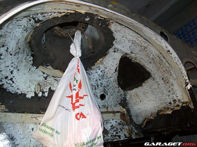

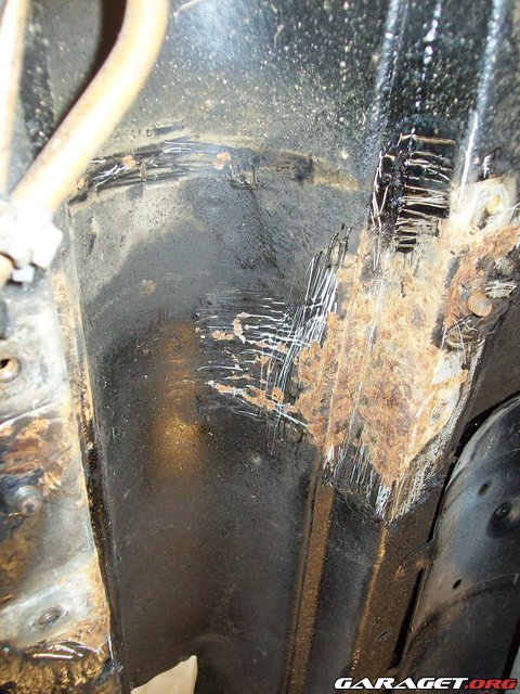

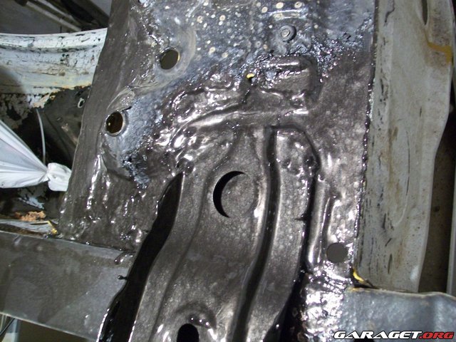

sen trötta jag på att alltid hitta mera rost när jag tror jag är klar även underredsmassan i hjulhusen var sprucken o stenhård. så tog ett till beslut som jag såhär i efterhand tyckte var ett bra beslut smile
Blir o skrapa bägge hjulhusen från underredsmassa och kitt. så ska jag göra iordning dom också med nytt kitt o ny underredsmassa. All rost ska blästras, det genomrostade samt dubbelplåten ska svetsas. sedan ska allt grundmålas med 2k epoxy o svetskarvarna o alla andra skarvas ska kittas, sen ska hjulhuset målas med hammarlack o sedan avslutar jag med att lägga på ny underredsmassa så vet jag att hjulhusen är i bra skick smile
Detta ska göras på bägge sidor fram tongue
Började skrapa och blev nästan klar med högersidan, lite kvar tongue
https://www1.garaget.org/gallery/images/183/182654/182654-dc9f59ab5ccbdd75ed134e4bff574234.jpg
https://www1.garaget.org/gallery/images/183/182654/182654-16a0e6855cd40580da6275b627ecf42b.jpg
https://www1.garaget.org/gallery/images/183/182654/182654-6db78eb2c1bc65615db37ed00d028314.jpg

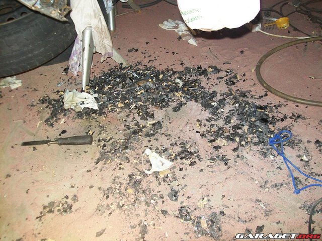

blev lite underredsmassa på golvet. Stel som fan var den, skrapade förhand med ett vasst dorn eller vad det heter, skrapa kallar jag det wink Men underredsmassa bara flagnade av big_smile
https://www1.garaget.org/gallery/images/183/182654/182654-544ac9afd7cabc4fe8155227da88f0d0.jpg

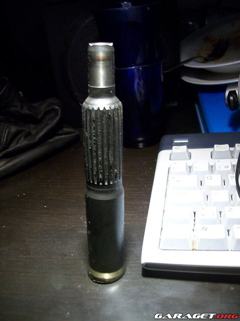

kapade dän ingående axeln från kompisens ihopskrurna m47, så nu har jag ett centreringsdorn också wink
